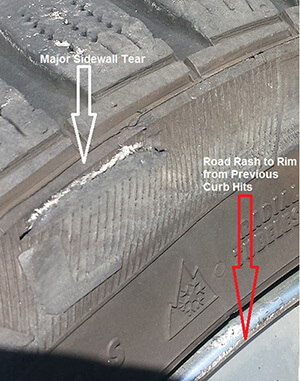

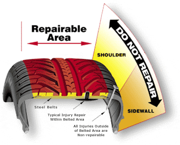

Lastikler ile ilgili olarak dikkat edilecek önemli bir unsur da, onların fiziki durumlarıdır. Bununla ilgili olarak ilk mesaj ile bir giriş yapalım.
Görsel Kaynak: http://www.tiresafetygroup.com/tire-failure-photo-unsafe-patch-repair/
                     https://tiredefects.com/sidewall-failures-from-impacts-and-curb-strikes/
