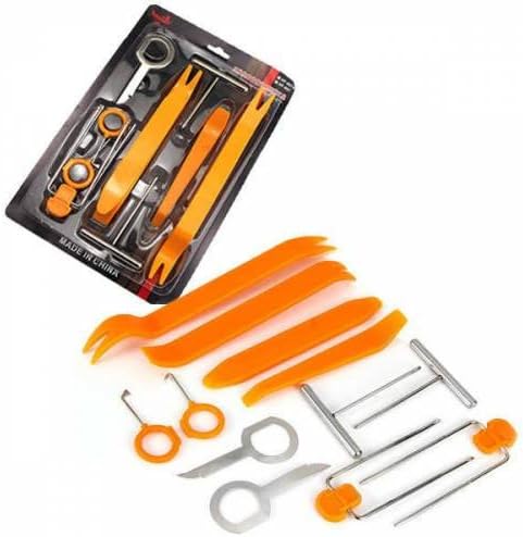

Bildiğim kadarıyla dört köşedeki deliklere ince metal bir cisim sokarak, çelik tel, çuvaldız veya özel teyp sökme aparatı o şekilde sökülür. Konsolu sökmeye gerek yok. Alttaki resimde görülen metaller gibi.

Merhaba mevcut teybi sökme aparatı budur. İnce tornavida varsa dört deliğe aynı anda takıp çekince çıkar
