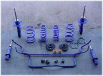

evet sölediğin gibi maviler spor kullanım için daha sertler....galiba sarıları vvar günlük kullanım için ama başkada bi bilgim yok.....malum konfor aramadığım için:)

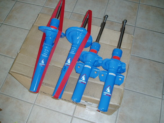

Mavi KYB'ler oldugunu bilmiyordum Unal Bey. Tokico'lar da mavi.

Amortisor markasi konusunda tavsiyem mavi orijinal Tokico'lar.Tokico ile KYB amortisorleri arasinda onemli bir fiyat farki yoksa en mantiklisi Tokico almak. Benim internet uzerinden aldigim KYB ust takozlari orijinal ama Japon mali degil, Tayvan mali. KYB marka plastik korukler de ABD mali.Alirken KYB'nin hepsinin Japon olacagini ummustum. :)

Eray Karaoz, KYB'nin GR2 adli urunu ise gumus renkte olmasi lazim. Japon uretimleri boyle. ABD uretimi olanlari siyah renkli. Baska nerelerde uretiliyor KYB bilmiyorum. KYB, OE ikamesi, fakat spor/hafif sert surus getiriyor. Tokico ise OE ve rahat/yumusak surus getiriyor. Monroe daha ucuz, ama konforlu surus sagliyor.
