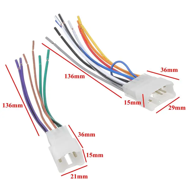

Teybi aldınız mı bilmiyorum ama, kablo kesmek istemiyorsanız aşağıdaki şekilde kabloları (toyota uyumlu) aliexpressten alıp, harici aldığınız teybin soketi ile birleştirirseniz hiç kablo kesmeden araç soketlerine uyar. Tecrübeyle sabittir. Pioneer teybimi yıllarca böyle kullandım 98 model Corollada.
https://tr.aliexpress.com/item/32808631442.html?spm=a2g0s.9042311.0.0.2ac44c4dZn8xKE
