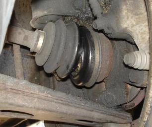

evet abı aynen yuksek hızlarda anlasılmıyor ama kalkıslarda yada park ederken yarım debrıyaj yaparken klık klık klık dıe ses var dreksıyonu bellı bır acıda bukunce ve arabada tıtreme var malesef.Ahmet abı sen msne gırmıyomusun ?
  • Kilometre: 317000
  • 33 kere teşekkür edildi
Ynt: Rot-balans oldu surtmeye devam
« Yanıtla #19 : Nisan 16, 2009, 23:46:48 »

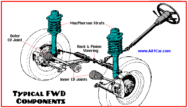

Mustafa, o surtmeden dolayi degilse dis sabit hiz mafsallarinin (-Outer-Constant Velocity Joint- CV Joint) yipranmasindan kaynaklaniyor olabilir. Oyle olup olmadigini anlamak icin arabayi geri vitese takip direksiyonu bir yone cevirip geri geri daire ciziyoruz. Klik klik sesi daha gurultulu cikiyorsa o zaman bu parcanin yiprandigini anliyoruz.
MSN'e pek girmiyorum Mustafa, daha cok google'i kullaniyorum.
Mustafa, koruklerin durumuna bir bak, yirtilma falan varsa buyuk ihtimalle bu yuzdendir...
