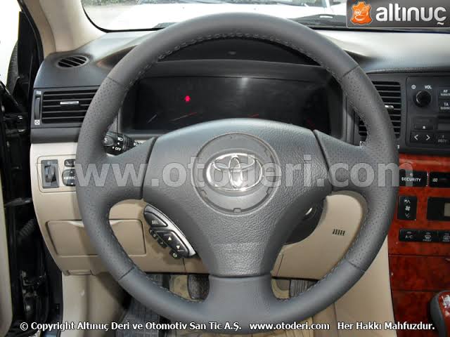

2002 model Toyota Corolla nın direksiyon kumandasını Sony marka teypde kullanmak istiyorum.Kumandanin anakartını degistirmem gerekiyormuş.Kumandanin nasıl söküldüğunü bilmiyorum.

Direksiyon airbagını söktüksetn sonra civatalarını çıkartıp kumandayı alabilirsiniz.Direksiyon airbagını sökmek için yukarıda durduğu pozisyonda orta alt tarafında ve direksiyonun arkasında bir delik vardır oradan bir tornivida ile yayı ittirip airbagı boşa alabilirsiniz.Bu işlemleri yaparken kontak kapalı olsun.
