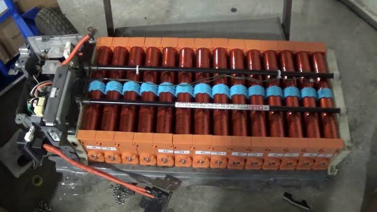

Çin sitelerinde 7,2v ni-mh silindirik batarya satışı çok var. Bize de gelecektir. Hücre fiyatı 50-55 dolar civarı. Umarım 10 seneye iyice ucuzlar ve ülkemizde de olur
Bizdeki pil hücreleri kutu şeklinde. Satılanlar silindirik. Ama fark yok. Eskisi çıkarılıp bunlar da takılabiliyor aynı kasaya. Değişim videoları var
  • 724 kere teşekkür edildi
Ynt: 2019 Toyota Corolla Hybrid
« Yanıtla #787 : Şubat 04, 2022, 13:40:55 »
Çin sitelerinde 7,2v ni-mh silindirik batarya satışı çok var. Bize de gelecektir. Hücre fiyatı 50-55 dolar civarı. Umarım 10 seneye iyice ucuzlar ve ülkemizde de olur.
https://www.n11.com/urun/profuse-1200-mah-37-v-bassiz-18650-li-ion-sarj-edilebilir-pil-1952138?magaza=motorobit
18650 Piller 3.6v - iki tanesi 7,2v ediyor. Yani şuan kullandığımız bir hücre voltajıdır.
28 hücreli olduğuna göre 7,2 * 28 = 201,6 volt ediyor.
toyotanın bataryasının bir hücresinin içindekileri bilemiyoruz. seri veya paralel hücreler olabilir. Isıyı ve ömürü arttırmak için inanıyorum ki birşeyler yapmışlardır.
56 adet 3.6v luk 18650 pil ile 56*15,21tl = 851.76tl para ediyor.
Ben bu parayı çöpe atmaya razıyım. Pil fabrikasından bu pilleri alıp. ısınmayacak şekilde dizip bir batarya grubu oluşturabilirim.

Deneme yapılır tabi ama kasaya oturtmak lazım. Hazır 7,2v silindirler var. Prius için yapılmış. Adam çok kolay değiştirdi. Sıcaklık için orijinalinde de bir şey yok diye biliyorum.
Bu da orijinal hali kutu şeklinde yapılmış hücreler

Her bir kutuda 6 adet pil mevcut. 2 si seri (yani 7.2 Volt) ve 3 adet paralel şekilnde bağlanmış durumdalar. 28 adet kutu mevcut. Toplamda 28x6 = 168 pil ediyor. Bu şekilde dizerek 201,6 Volt elde edebiliyorsunuz ancak diğer taraftan akım.saat değerini de tutturmak için yüksek enerjili pil kullanmak gerekiyor. 3 adet paralel bağlı oldukları için ve orjinali 6.5mAh olduğundan 2.2 mAh'lık pil bulmamız gerekiyor ki kutu içindeki 3 paralel pil grubundan toplamda 6.6 mAh elde edebilelim. 168 adet 2.2 mAh pil uygun fiyata bulabilir miyiz bilmiyorum. alibaba da var ama gümrük vs. sıkıntı çıkabilir.

Bu günlerde prius.chat sitesini inceliyorum. Güzel bir forum sitesi. Fazladan konulmuş pillerin sadece ağırlık yapacağını yazan var.
https://priuschat.com/threads/what-is-the-usable-power-in-kwh.108925/page-2
Bence seri bağlamakta çok büyük bir sorun yok. Batarya kalitesi ise tahminen akımı geçirecektir. Ömrü tükenmediği sürece seri bağlantıda sorun olmaz.
Paralelde ise akım sürekli yer değiştirecektir. Bit hücre öldüğünde diğerleri o hücreye akım vereceklerdir. Verimli olmaz veya ısı üretir diye endişelenirim.
Toyotanın bataryaları seri ve paralel dizme sebebi anlık akım çekmek veya frenleme esnasında enerjiyi depolamak için olabilir. Şuan işin rengi değişti.
Çinden batarya almak kurulum açısından çok rahat olacaktır. Maliyet düşünülmezse zaten hiç bir itirazım yok. Ama burası Türkiye, attığım taş ürküttüğü kuşa değer mi diye düşünüyorum.
168 batarya miktarı çok. 2500 tl maliyeti var. Çin veya ülkemizde üretilen bataryaları zamanı gelince değerlendireceğiz.
Benim tahminim batarya 5. yılda sorunlara başlayacaktır. İnternette NiMh batarya kullanan eski prius yaris auris kullanıcılarından genel dönüş bu şekilde. En mantıklısı garantisi olduğu sürece servisden çıkmamak. Batarya ömrü için sıcaklık çok önemli diyor carcarenuts denilen youtube kanalı.. Isındırmamak için daha önce bahsettiğim küçük bir projem vardır.
Bir içten yanmalı motor yaptırmak bile ciddi maliyet. Bataryaların ömrünün tükenmesini hiç istemiyorum. Daha doğrusu masraf etmeden satmak, uzun süre binmek için aldım aracımı.
