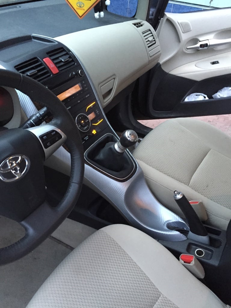

Hocam çakmaklığın  orada yeterli alan yokki. Çakmaklığın orda başka düğmede yok . Tam olarak nereden bahsettiniz anlayamadım .
Aracın içi bu ve çakmaklık kısmı biraz uygun görünsede uzunluk olarak biraz uzun olduğu için açık kısım kalabilir .

Benim aklıma buralar geldi. El freninin sağ tarafında boşluk gördüm. Oraya bir plastik vs kasa yapıp içine koyabilirsiniz. Yada el freninin ön tarafına yatık şekilde. Yada çakmaklığın ön tarafına. Ölçüleri net bilemediğim için parça buralarda denenebilir. Hiç olmadı kolçak varsa onun içine veya el freni tarafına bakan kısmına takılabilir.

@Samet Albayrak (40500) trim kaplamayi kime yaptirdiniz cok güzel olmus :)
Hocam o benim aracın içi değil. Forumda bir arkadaş kendi yaptı galiba resmi ordan aldım :D
