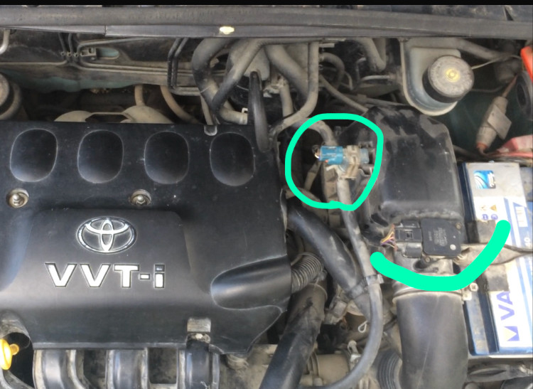

2000model Toyota Yaris 1.3
Fotoğraftaki çember içindeki mavi soketli olan parçanın adı nedir ?
Bugün hava filtresini değiştirdim ve o parça böyle sallanıyor  böyle telleri kopmak üzere gibi duruyordu onu bi çıkarttım üfledim geri soktum :)
Anlık yakıt kafayı yedi, 20lt 30 lt falan gösteriyor bi sapıttı şu sağ taraftaki maf sensör onu biliyorum hiç dokunmadım ona ama neden böyle oldu o parçanın adı ne ne işe yarar ne kadardır bilen varsa bilgilendirebilir mi

Vakum Switch (anahtarlama) devresidir, motor içerisindeki vakum yada basınca göre avans ve afr ayarı yapılmak üzere ecu'ya sinyal iletir, meraklanmayın bir süre sonra kendisi kalibre olacaktır.
