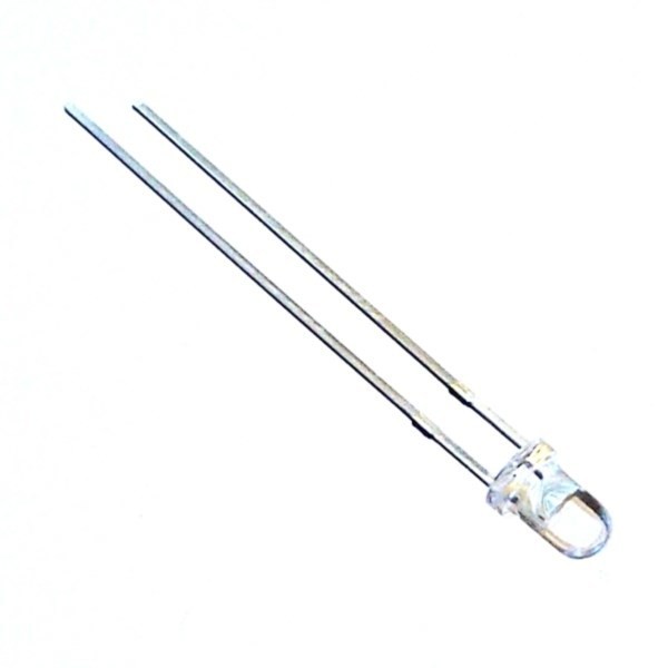

Eğer o lambayı bulamazsanız,   3mm led ve 1 kohm direnç ile gerekli aydınlatmayı sağlayabilirsiniz.  Ben şu an öyle kullanıyorum. Hem ömürlük olur bir daha ampül patlamaz.

Öyle wattlı olmasına gerek yok, git bir elektronik parça satan yere 3mm ledlerin şeffaf olanlarından al. Onların parlaklığı daha iyidir,  renk olarak da kırmızı ve ya beyaz işinizi görecektir.

Mantar led olmaz, onlar biraz daha geniştir kafaları. O butonun içindeki lamba çok küçük, haliyle yeri de küçük, onun için 3mm led  tavsiye ettim.

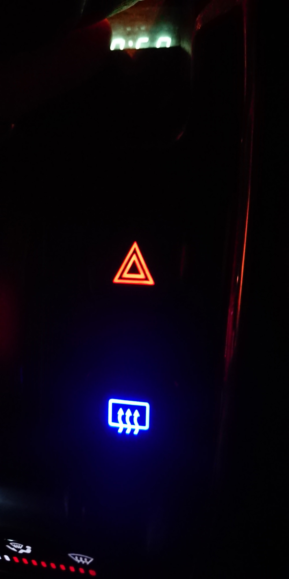

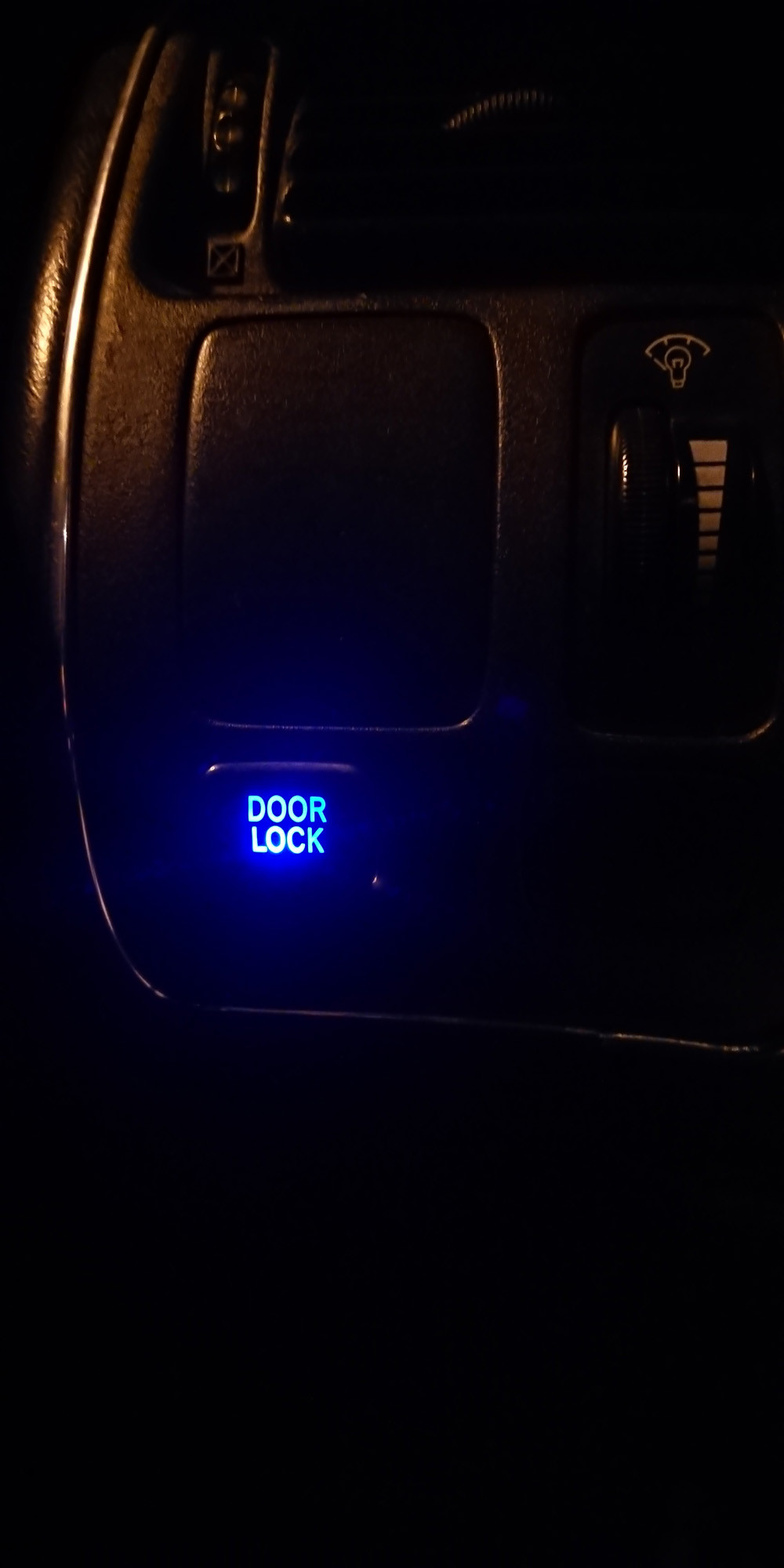

Osman bey söyledikleriniz uyguladım sizlere de göstermek istedim.Bu tarz işlerle uğraşmayı seviyorum zaten, iyi de oldu tekrar size de Ümit Otansev beye de çok  teşekkür ederim.

Elinize sağlık göstergeler çok güzel olmuş. Kapı kilit düğmesinde ışık varmı?  Ben söktüğümde görmemiştim.  :hoş:

Serkan bey hayırlı olsun güle güle kullanın çok güzel olmuş benim coronanın aydınlatmasını beğenmiyorum Osman Bey'in dediği 3 m led ampülmü kullandınız yoksa direk kendi ampüllerinimi bide led ise her ampüle ayrı dirençmi bağladınız cevap için şimdiden teşekkür ederim

Ümit bey Osman beyin söylediği 3 mm led ve 1k ohm luk direnç kullandım. Direnç önemli öncesinde elimde  1 k ohm nin üçte biri olan 333 ohm lik direnç vardı bağladım bir gün dayandı ancak.
Elektittonikçiden dilediğiniz renkte 3 mm led ve özellikle 1k ohm lik direnç alın.. 12 9V luk bir adaptörün + ucuna 1k ohm luk direnci dokundurun direncin diğer ucunuda 3mm lesin bacağına + olanı deneyerek bulacaksınız. 12 V luk adaptörün diğer - "ucunuda 3 mm led in diğer bacağına tutup yandığını kontrol edin ve direnin çalıştığı bacağı tespit edip keserek led e direnci lehim leyin.. Sonra yakarsınız. Ben göstergeler i T10 photon led yaptım o da beyaz oldu.
