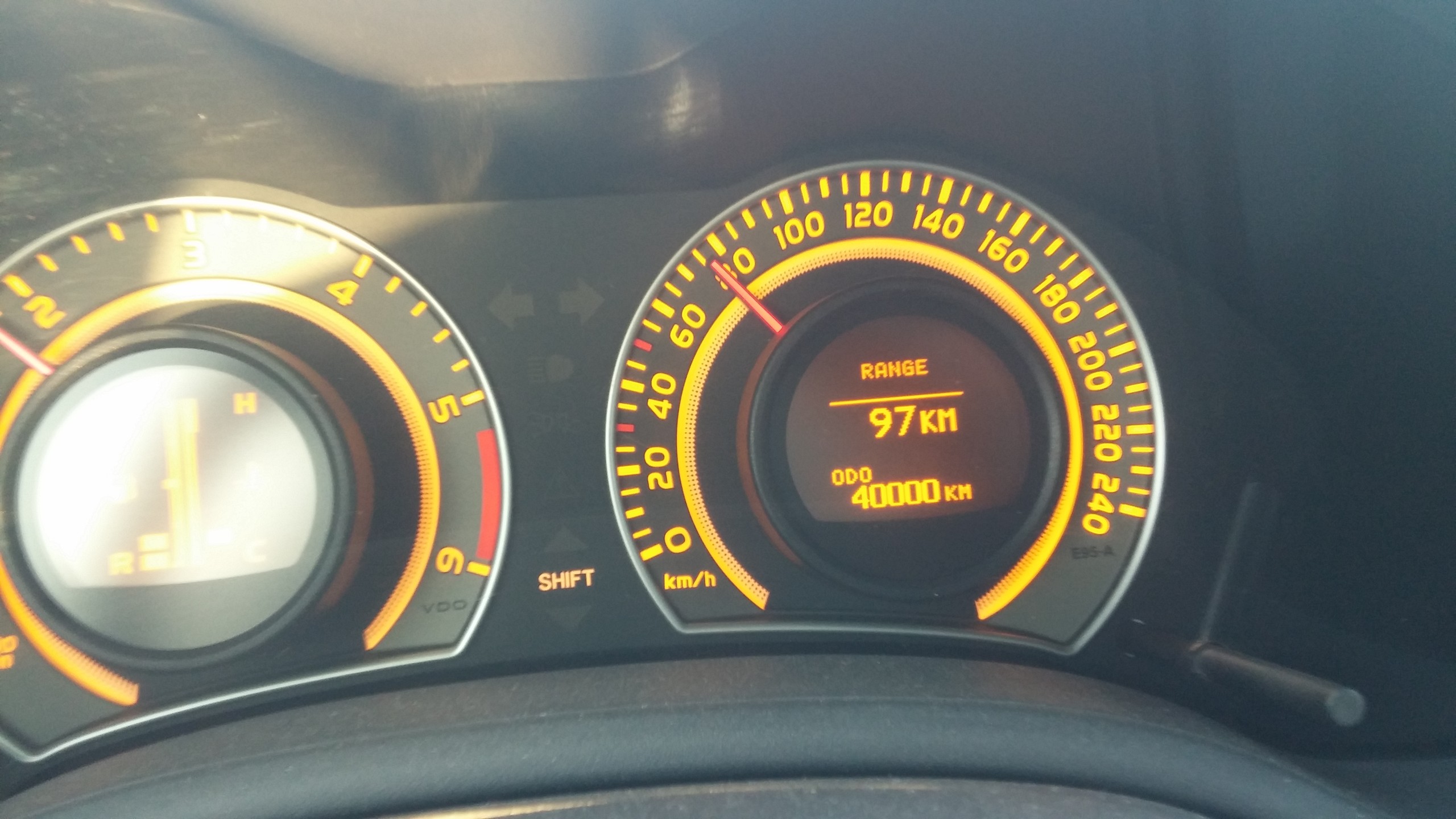

Kalan yakıttan kastınız kalan menzil değilmi umarım doğru anlamışımdır yakıt göstergesi manuel olması lazım o çalışıyor dur herhalde
Evet depodaki yakıtla gidebileceği menzil yani Göstergede RANGE yazan bölüm.  Araç 2009 model gösterge manuel degil.
Depoyu tekrar  fulledim normale döndü.  :tamam:
Mesaj Birleştirildi: Mayıs 01, 2018, 15:23:20
1.5 sene önceki resmi buldum. Gösterge bu tarz
