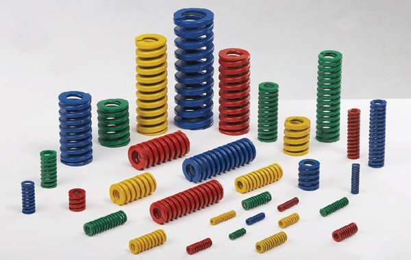

Anladım Hakan.  Senin bu mesajından sonra  araştırırken şöyle bir uygulamaya rastladım.  Muhtemelen bunu bir deneyeceğim bakalım müsait bir zamanda. Bu yayların değişik sertlik derecelerine göre renkleri ve farklı uzunluklarda varmış.  Sarı, mavi, kırmızı şekilde.
Şöyle düşündüm örneğin;  kapağımız tam kapandığında  arada 5 cm lik bir pay kalıyor. O zaman 10 cmlik bir yay alacağız, bu bagaj kapağı tam kapandığında 5 cm ye düşer, ve böylelikle kapak mandaldan kurtulunca o sertlikle kapağı yukarı iter.
Yayın şekline bakarak  10 cmlik bir yayın tam kapandığında 5 cm ye dişer diye düşündüm ama  sizce doğru bir düşünce mi ?

Arkadaşlar arada kalan boşluk 2,5 cm. 1 er mm den iki tarafa pul konulsa 2,3 cm kalır.  Bu araya 4 cm lik bir yay alsam sıkışınca 2,3 cm ye düşer mi ?  Ve bu kadar kısa bir yay o kapağı kaldırmaya yeter mi ?   Gerçi her iki tarafa konulacak. Ve  orta sertlikte olan yada en sert olandan taksam ?
Ynt: Bagaj amortisörünü güçlendirmek
« Yanıtla #7 : Nisan 06, 2018, 10:41:51 »
Görseldeki yay kısaltılabilirde sürekli aynı gücü verirmi acaba? Bi zaman sonra çekme/itme kuvveti azalıyor.

Şu sitede http://www.batiyay.com.tr/yay-12.htm   bilgiler  var.  Bu bilgiler ışığında ;
1-   3 cm lik kırmızı yay alsam, %30 kapansa yani 3/1. Kalır 2 cm.  O da bana mesafe olarak yeter. Ancak 1 cm lik sıkışma  kapağı kaldırmaya yeter mi acaba?
2-   Yoksa örneğin 50 cm uzunluğundaki bagaj amortisörümü 40 veya 45  cm ile değiştirsem, o zaman yay için bana nereden baksan 7,5- 10 cm civarı yer açılır.  O daha mı mantıklı olur.
3- Araç 1998 model haliyle amortisörlerin de ömrü kısalmıştır. Amortisörleri değiştirip, ardından 1. maddedeki gibi 3 cm yay alsam?
Sizce....

Sert yapılı yay olunca ve strok da az olunca bu sefer bagaj kapağını kapatmak zorlaşabilir. Mesafe düşükmüş oldukça.
