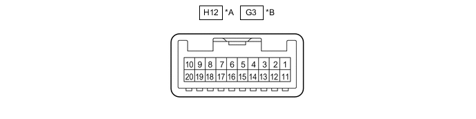

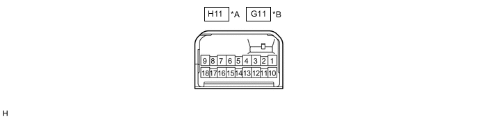

This is some pictures for pinout, drivers door plug bottom from windows button:
4 AUTO windows - ALL AUTO -  this is in my car
1 AUTO windows

Otomobilin 1 AUTO penceresiyle ve 4 AUTO penceresindeyken ECU'dan kontrol daha farklıdır.
Bu bazı resimler:
