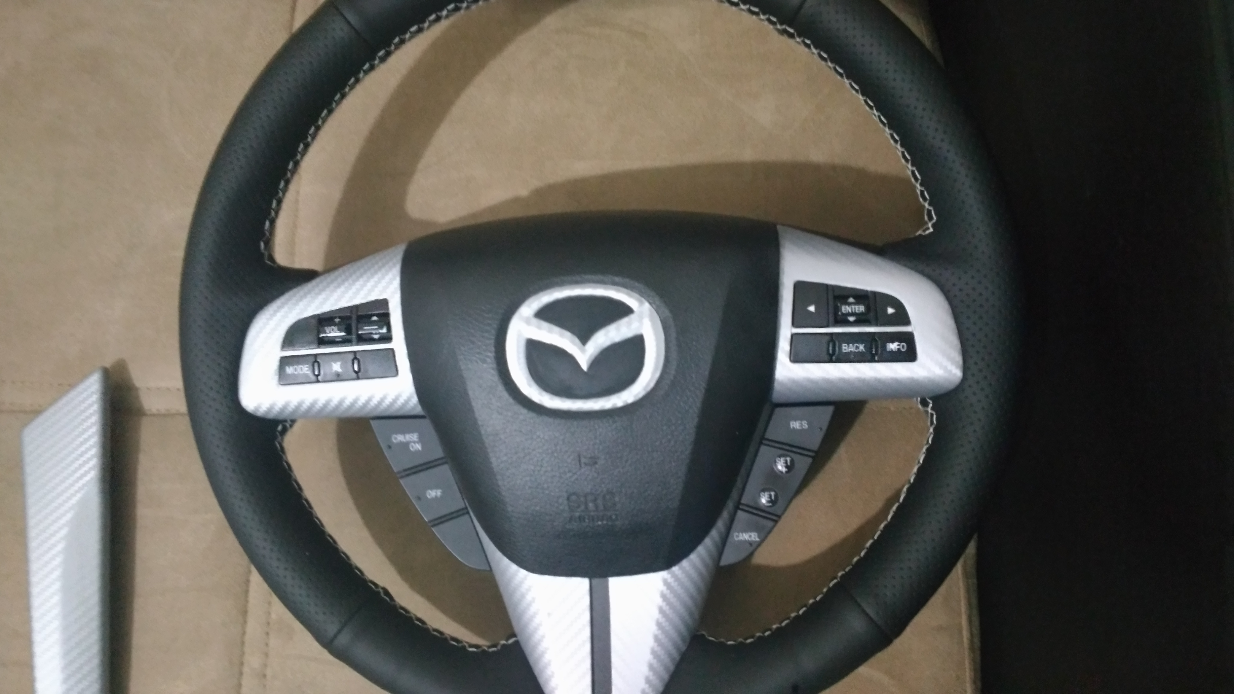

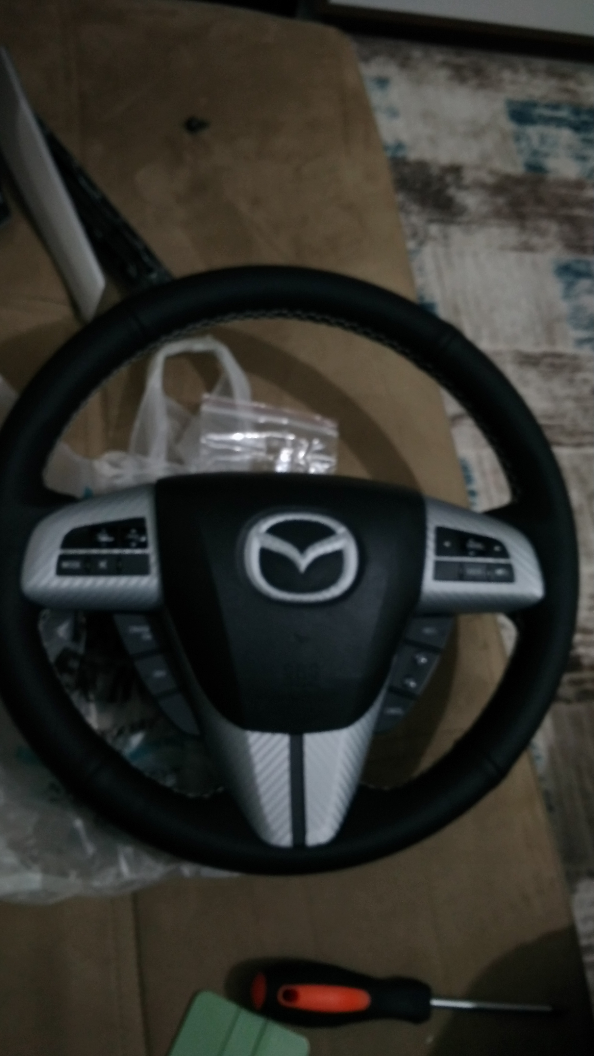

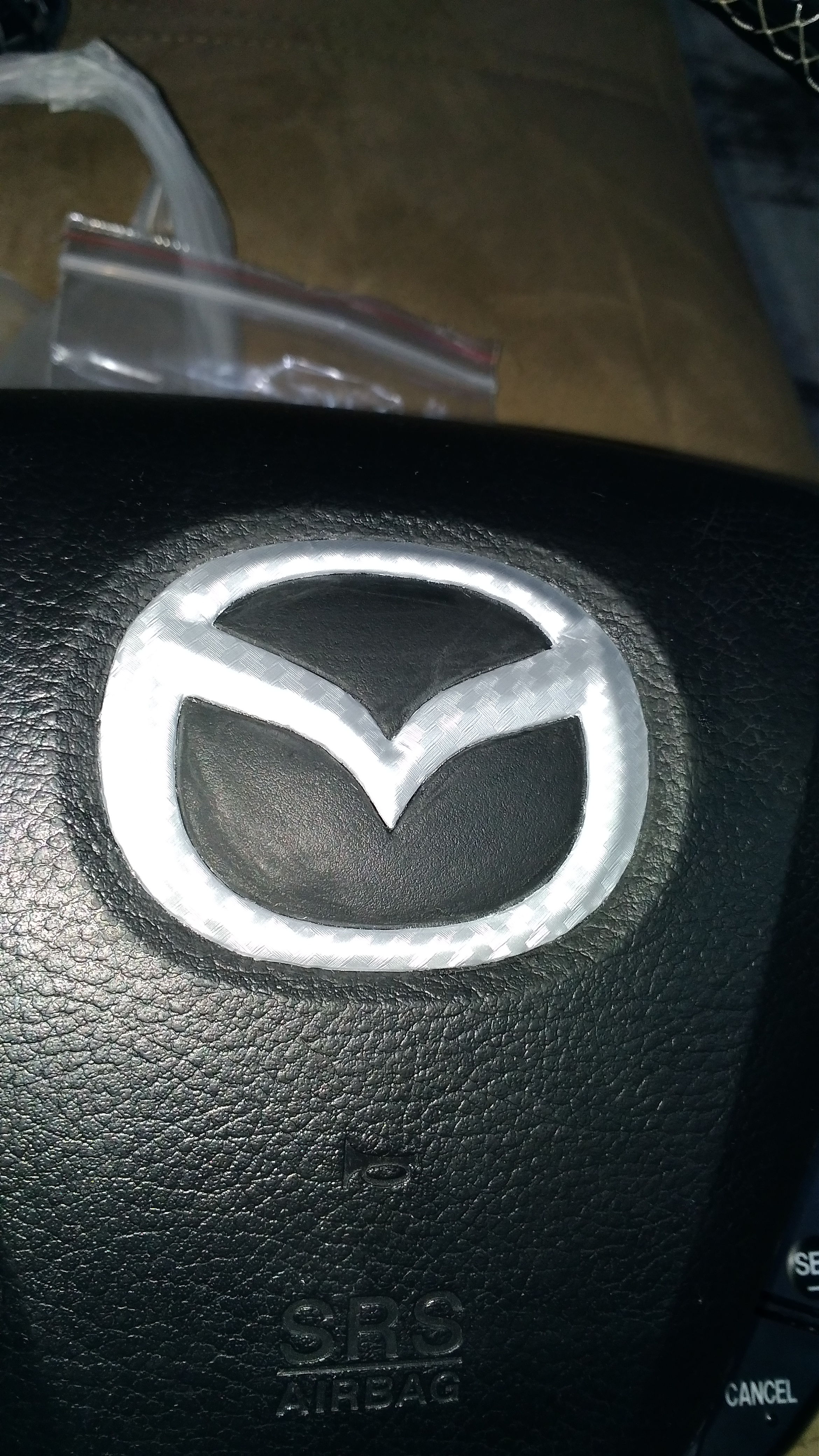

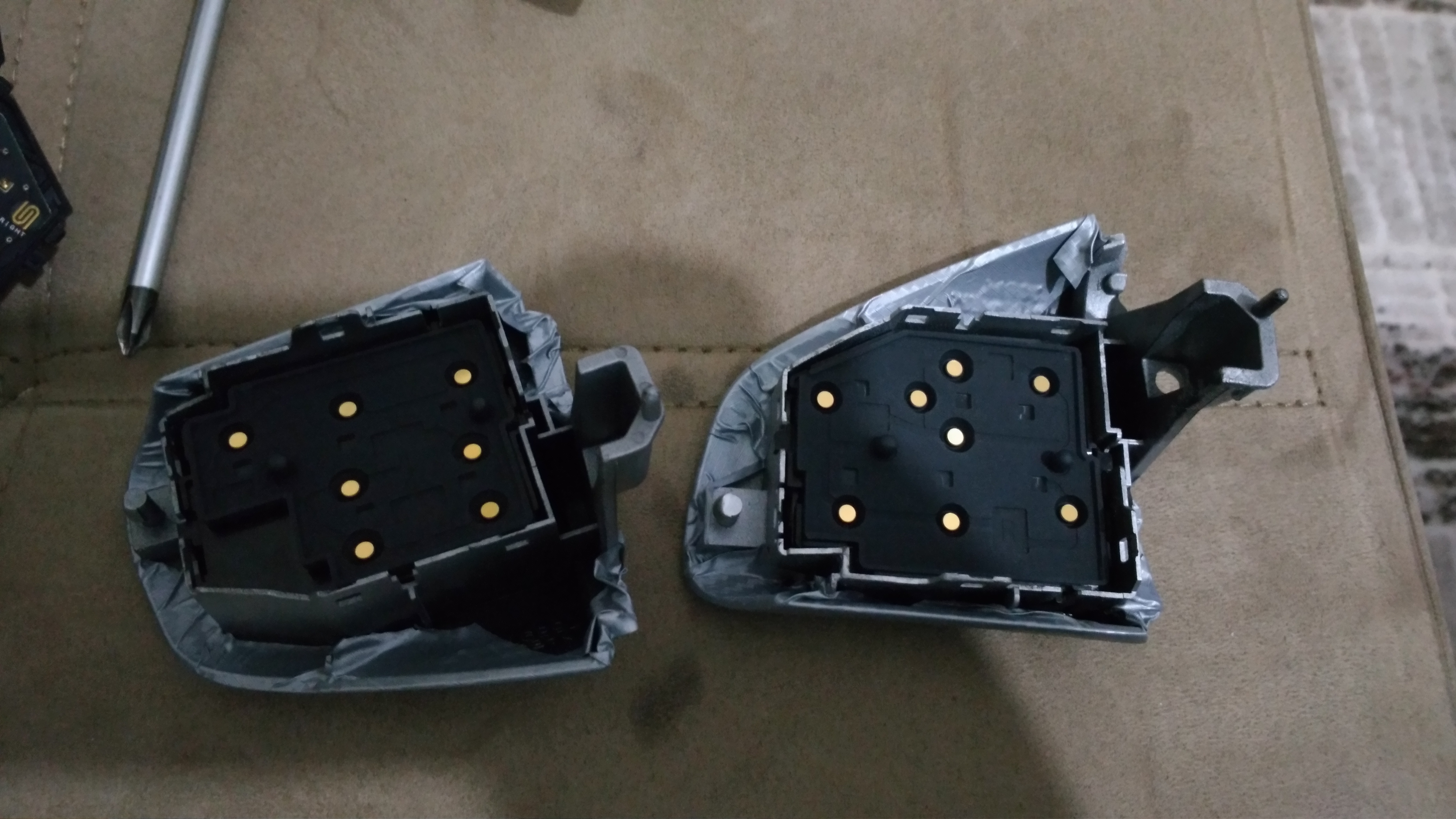

Geçenlerde direksiyon kılıfı dikme sonucunda bir de 2 yandaki direksiyon parçasını boyama gafletinde bulunmuştum daha güzel olacağını düşünerek. Fakat boyama kısmında batırmıştım. Kötü bir görüntü oluşturuyordu. Aynı şekilde direksiyon logosu da soyulup iğrenç bir plastik ortaya çıkmıştı. Boyamayı yaptım fakat tam olarak kağıt bantla tırnakla o kadar üstünden de geçsem en ufak boyayı taşırmada çok kötü sonuç oluştuğundan o da kötü bir görüntü oluşturuyordu.
Boyacıda o orjinal gri tona boyatmayı planlıyordum. Fakat kaplama önerisi aklıma yatmıştı. Yaparım yapamam derken folyo arayışlarına girdim. Siyah karbon folyo çok kara gösterir diye başta eledim. İnox görünümlü fırçalanmış aluminyum görünümlü folyolar da çok güzel olsa da fiyatları fazlaydı. Gri/füme karbon folyo aklıma yattı resmini görünce.
N11'den aldım. Fakat aldıktan sonra arayıp stoklarında kalmadığını iptal etmemi istediler. İyi dedim. Başka bir satıcıdan daha aldım, yine aynı olay. Sonrasında başlarım dedim Hepsiburadadan aldım. Enteresandır 127x100 cm lik gri karbon folyo 19 tl iken 127x200 cm lik 21 tl idi. Tabiki 2 m'likten aldım.
http://www.hepsiburada.com/autofolyo-gri-karbon-folyo-200-x-127-cm-ragle-hediye-p-OTMTR61
Youtube'dan birkaç video izleyince kolay olduğunu gördüm. Çok faydalı videolar var. Bunlardan sonra da gerisi artık el becerinize ve biraz deneme yanılmaya kalıyor.
https://www.youtube.com/watch?v=3hTa6PXqJbU
https://www.youtube.com/watch?v=gVz3c8AGcIw

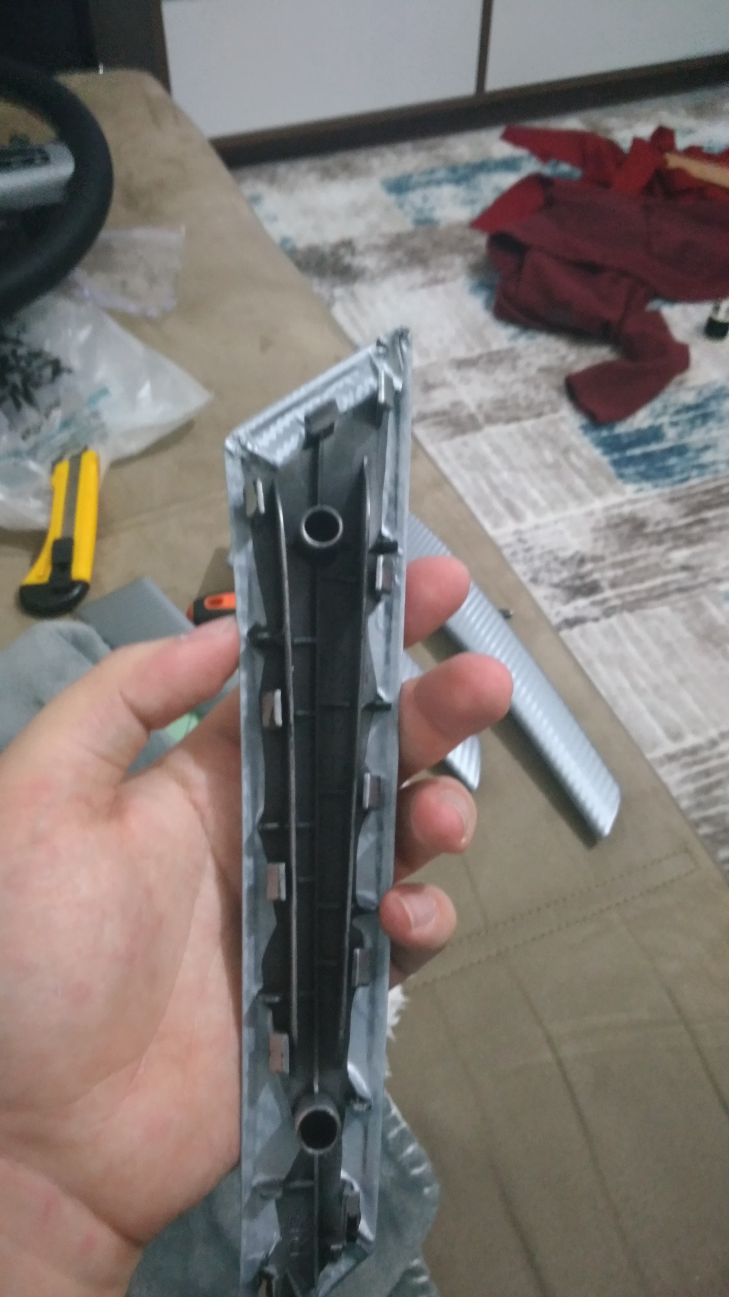

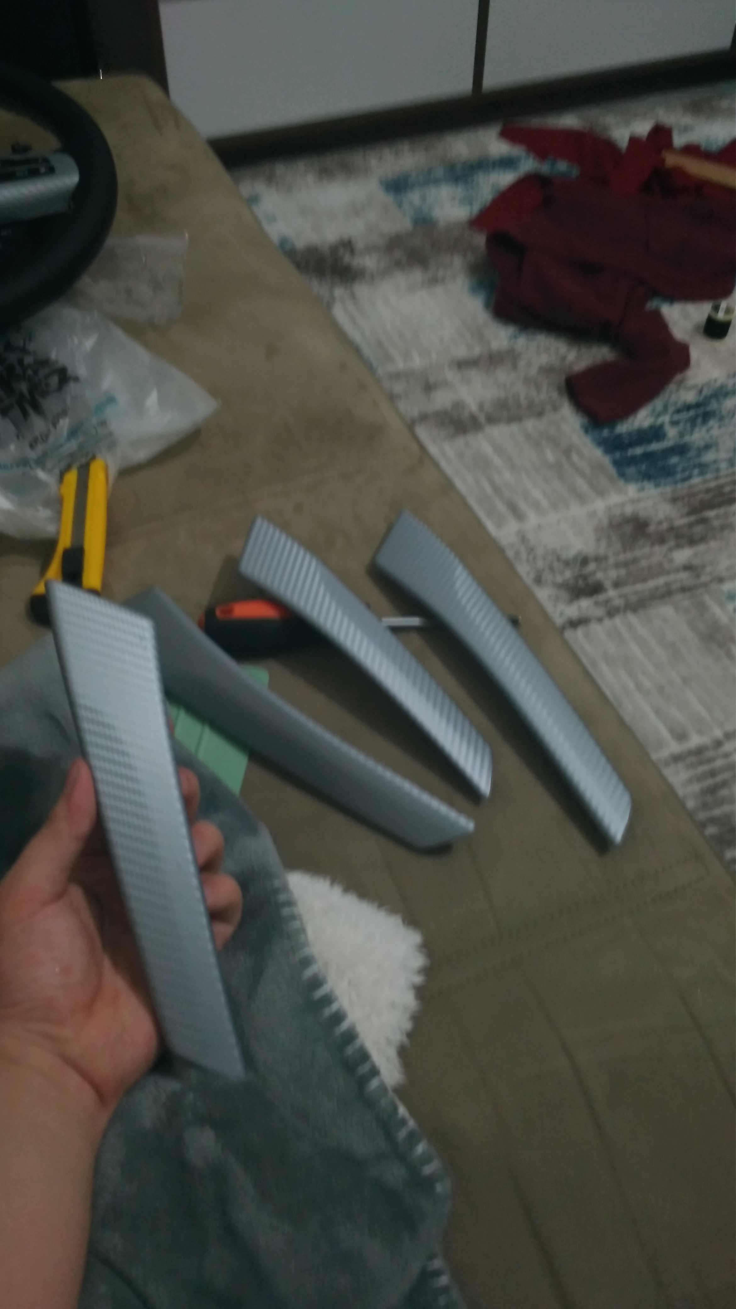

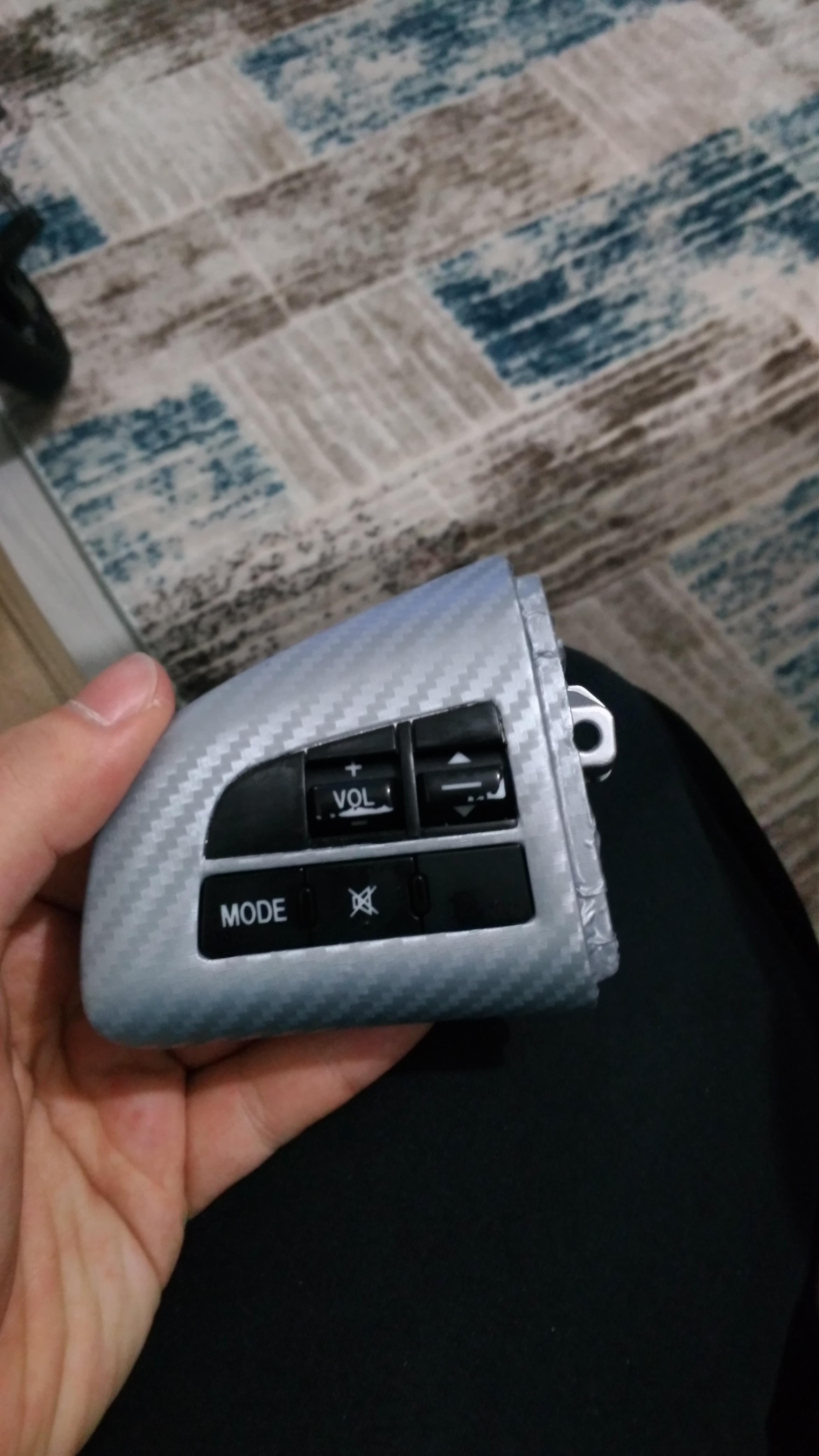

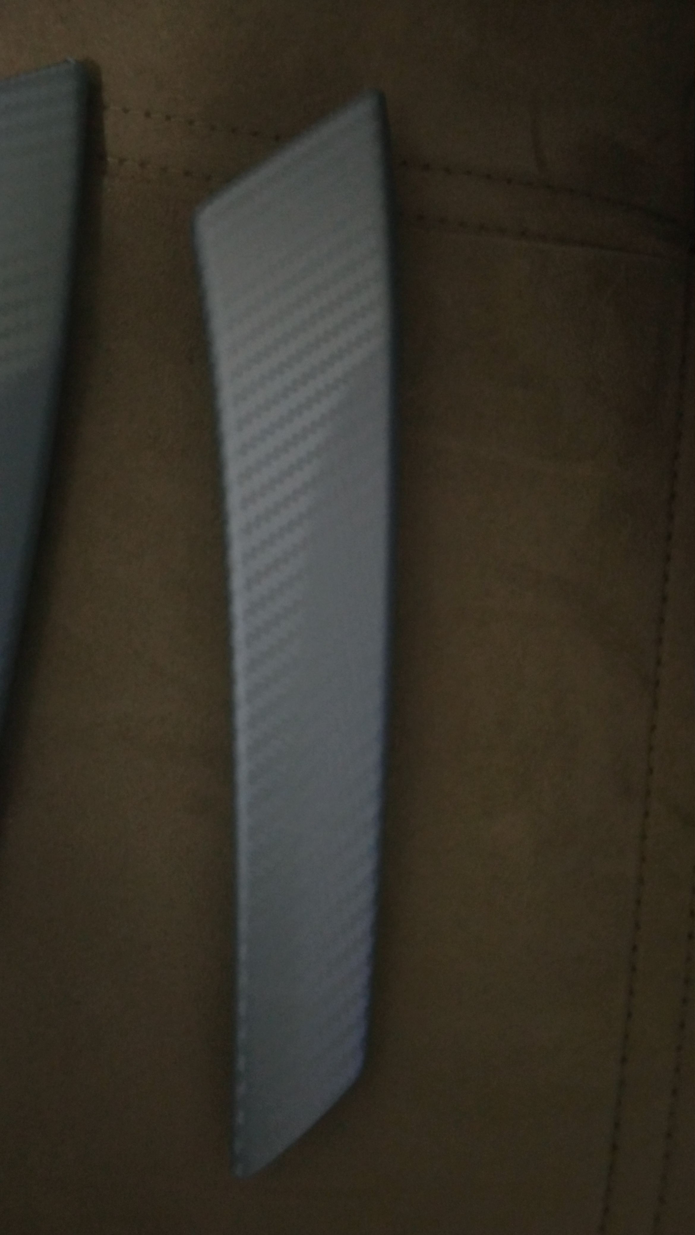

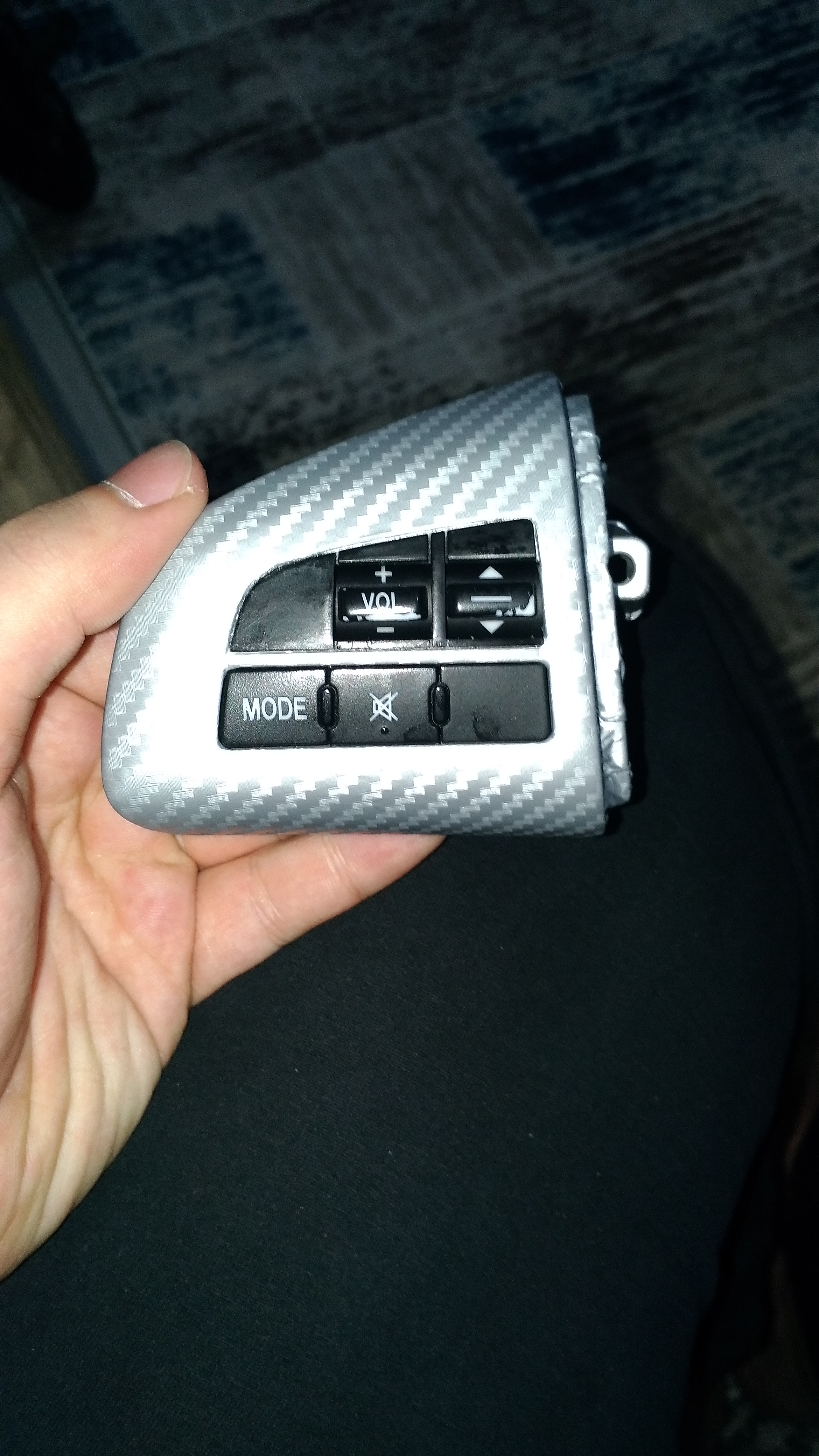

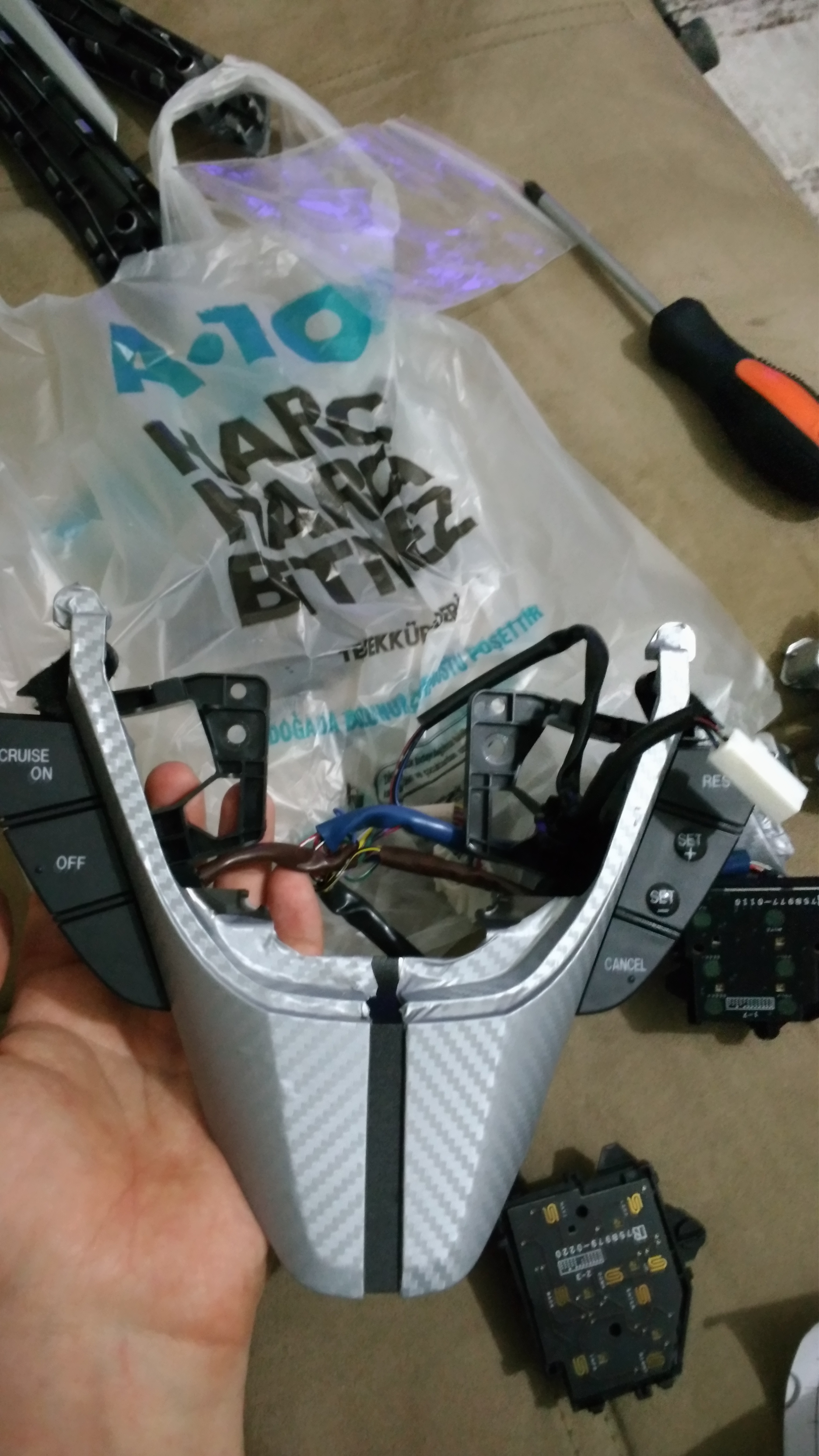

Öncelikle düz yüzeyleri normal bir şekilde oturtuyoruz. Önümüzdeki masaya saç kurutma makinesini koyup ondan bol bol destek alıyoruz. En düşük akış hızı ve en yüksek ısı seviyesinde hafif hafif elimizdeki parçaya bir kısmı yapışmış folyomuzu gösterip kenarlarını dokunarak yapıştırmaya devam ediyoruz. Tam kıvrım yapacağımız yerde biraz fazla gösterip döndürüyoruz. Isıya aşırı fazla tutmamak lazım çünkü folyomuz eriyebilir yoksa. Tam idealinde tutmak lazım. Zaten elinizin acımaya başladığı nokta da folyomuzun gereğinden fazla ısındığı zaman olacaktır.

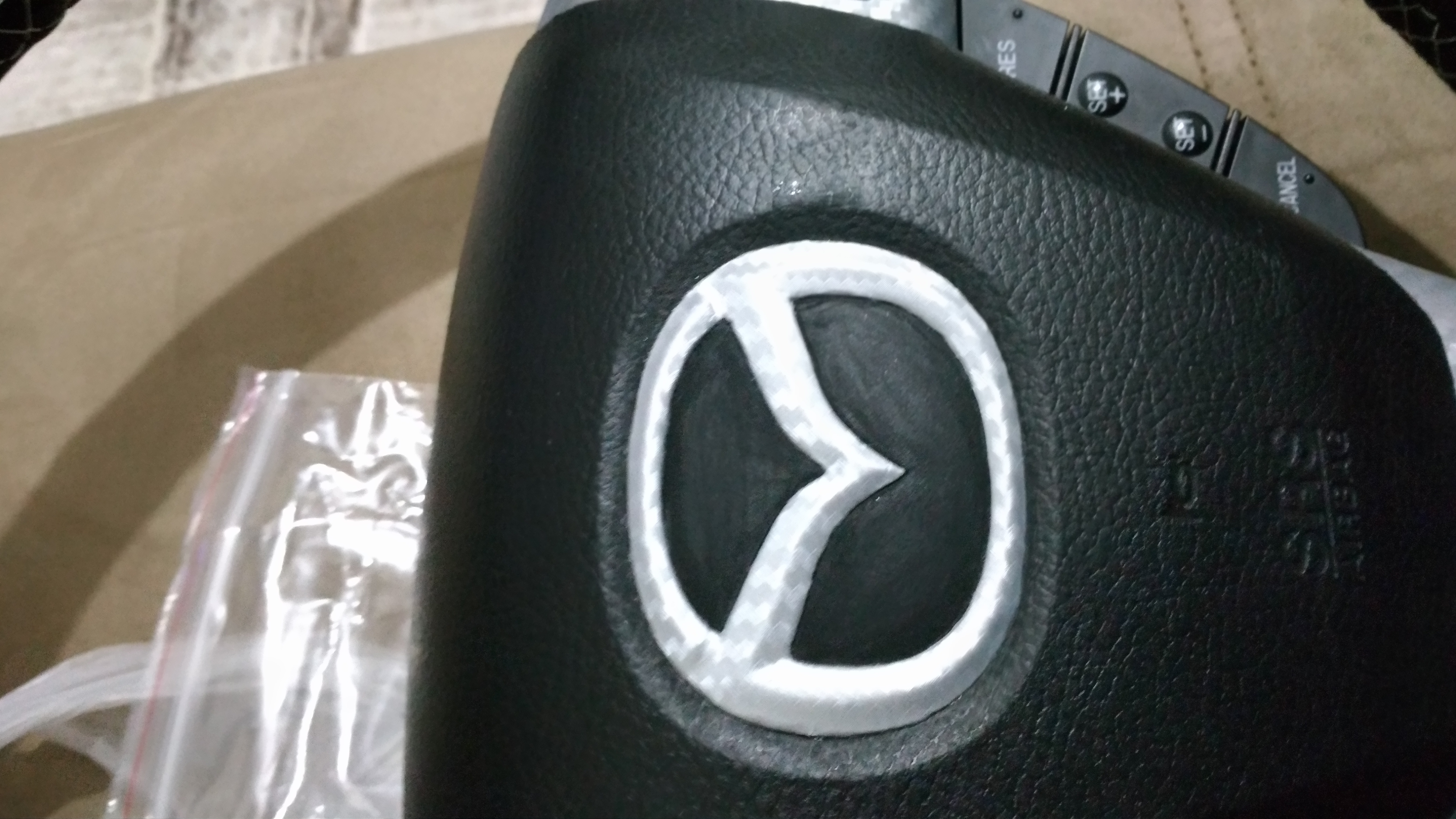

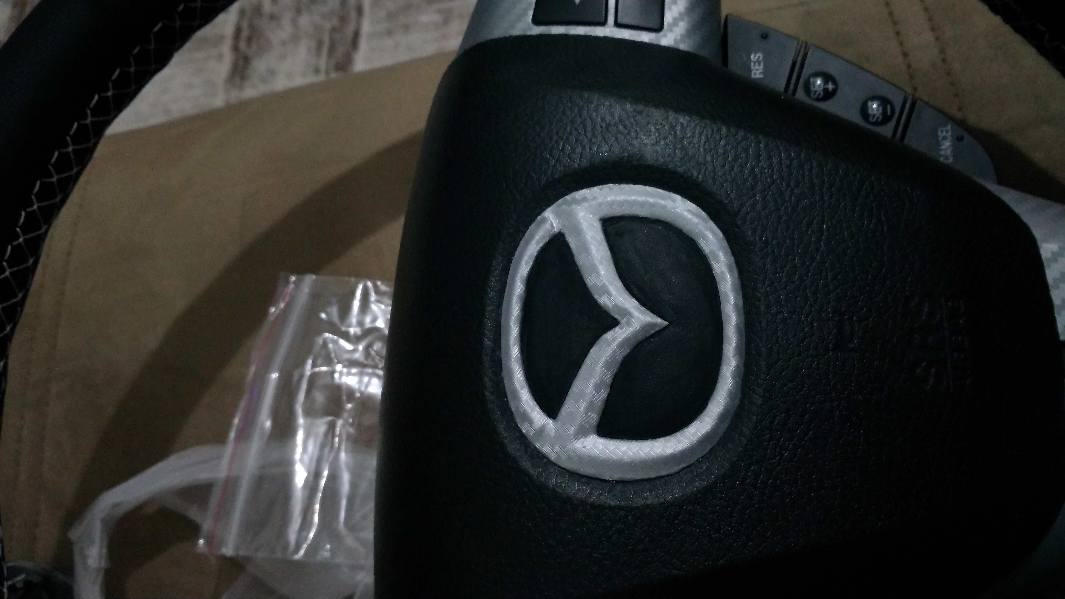

Bu nedenlerle baya ellerimi yaktım saç kurutma makinesiyle hafif sızı var. Bir de üstüne direksiyondaki Mazda logosunu da kaplamak isterken olmayan tırnaklarımı kullandığımdan ötürü alttaki deri de hafif tırnaktan ayrıldığı için hafif sızı oluşuyor. :) Uzun tırnakla yapmak lazım bu işleri.

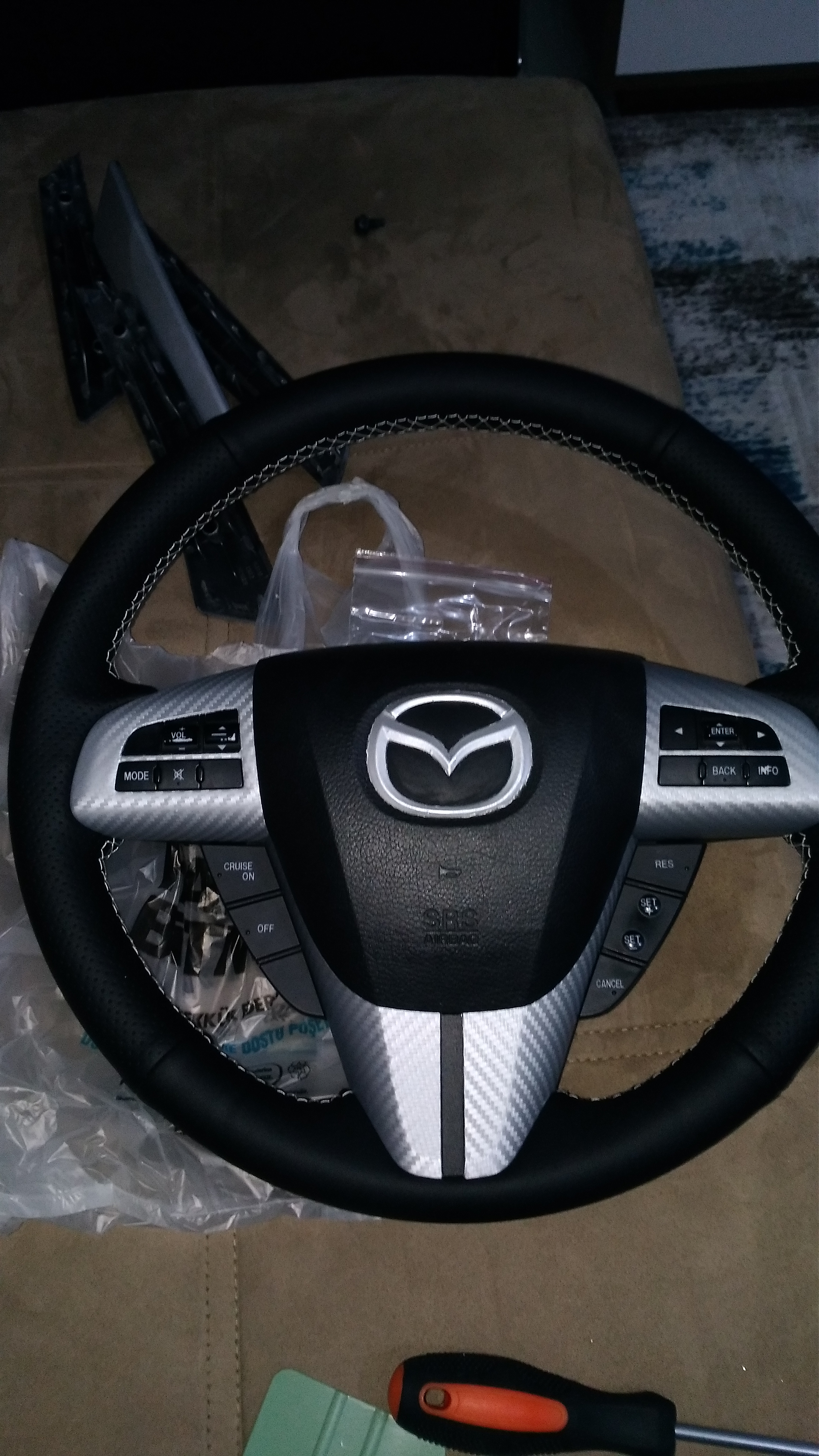

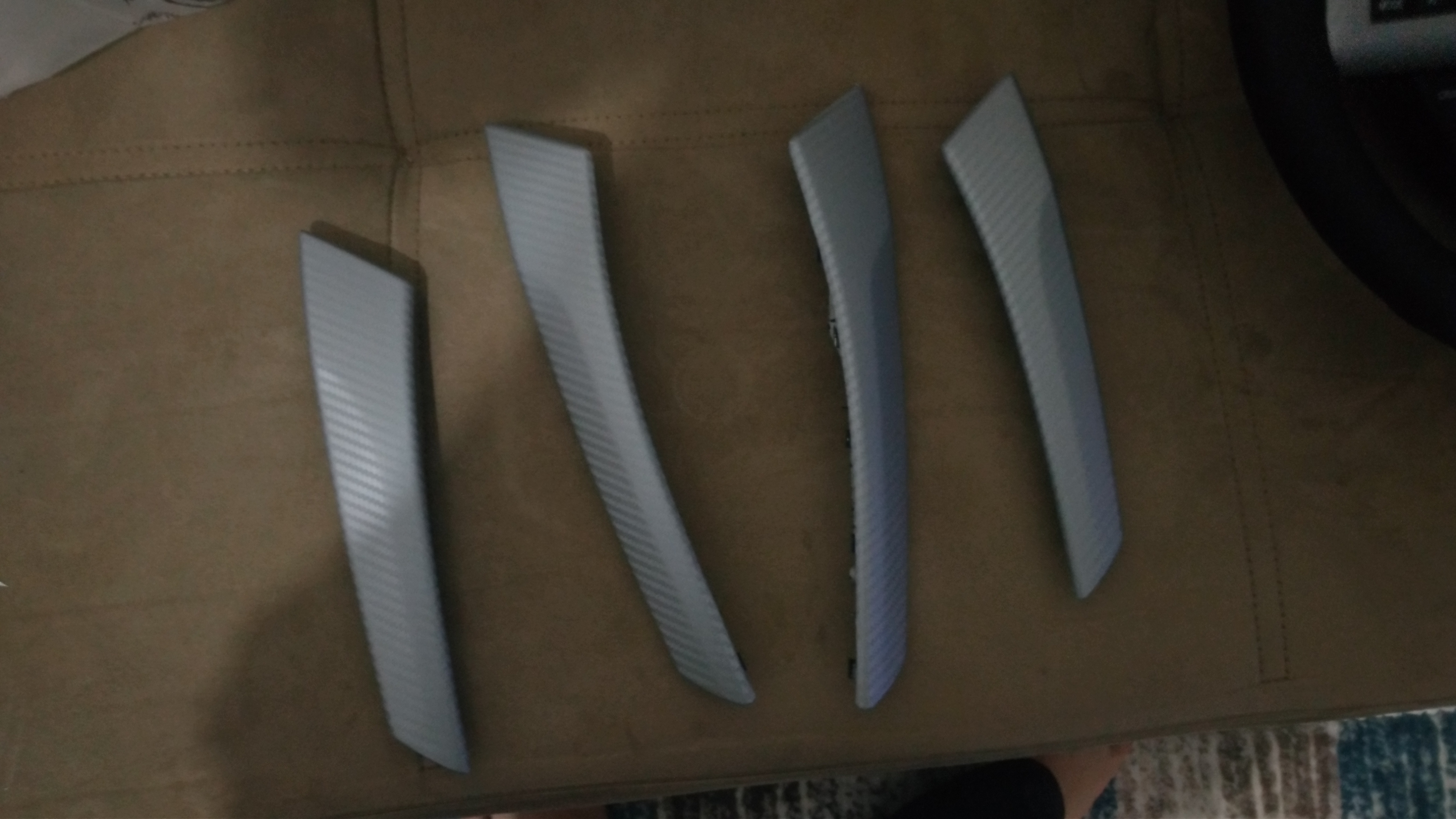

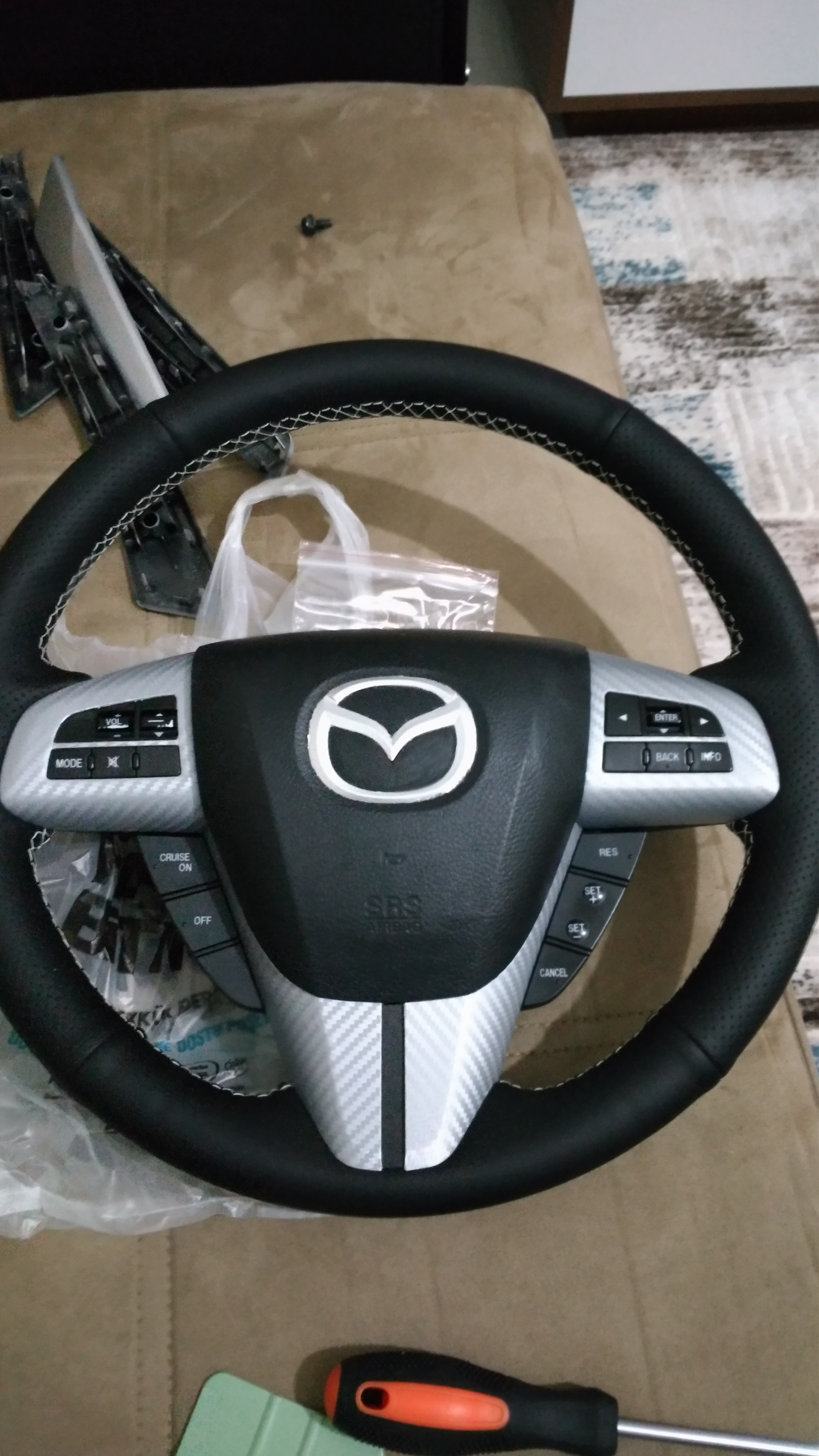

Bu yöntemlerle direksiyon üstündeki logo, 2 yandaki plastik parça, koyu gri renkteki trim, ve şimdilik 4 kapı açma tutamaçını kapladım. İleride aracın içindeki koyu gri renkteki tüm trimleri ve orta konsoldaki el freninin yanındaki kapaklı parçayı gri karbon folyo ile kaplama niyetindeyim.
Fotoğraflarda bazılarında açık gri gibi çıkmış. Ama rengi öyle değil. Buyrun bol bol foto.

güle güle kullanın. logonun yenisini alsanız daha güzel olur, diğer parçalar gayet iyi olmuş.

Sağolun. Logoyu yerinden çıkaramadım. Karbon folyolu hali de beni tatmin etti açıkçası.

Gayet güzel olmuş Mutlu Bey. Elinize sağlık. Güle güle kullanın. Direksiyon söküm işlemi ile ilgili ayrıntı paylaşırsanız sanırım pek çok kişi sizin yolunuzdan gider.

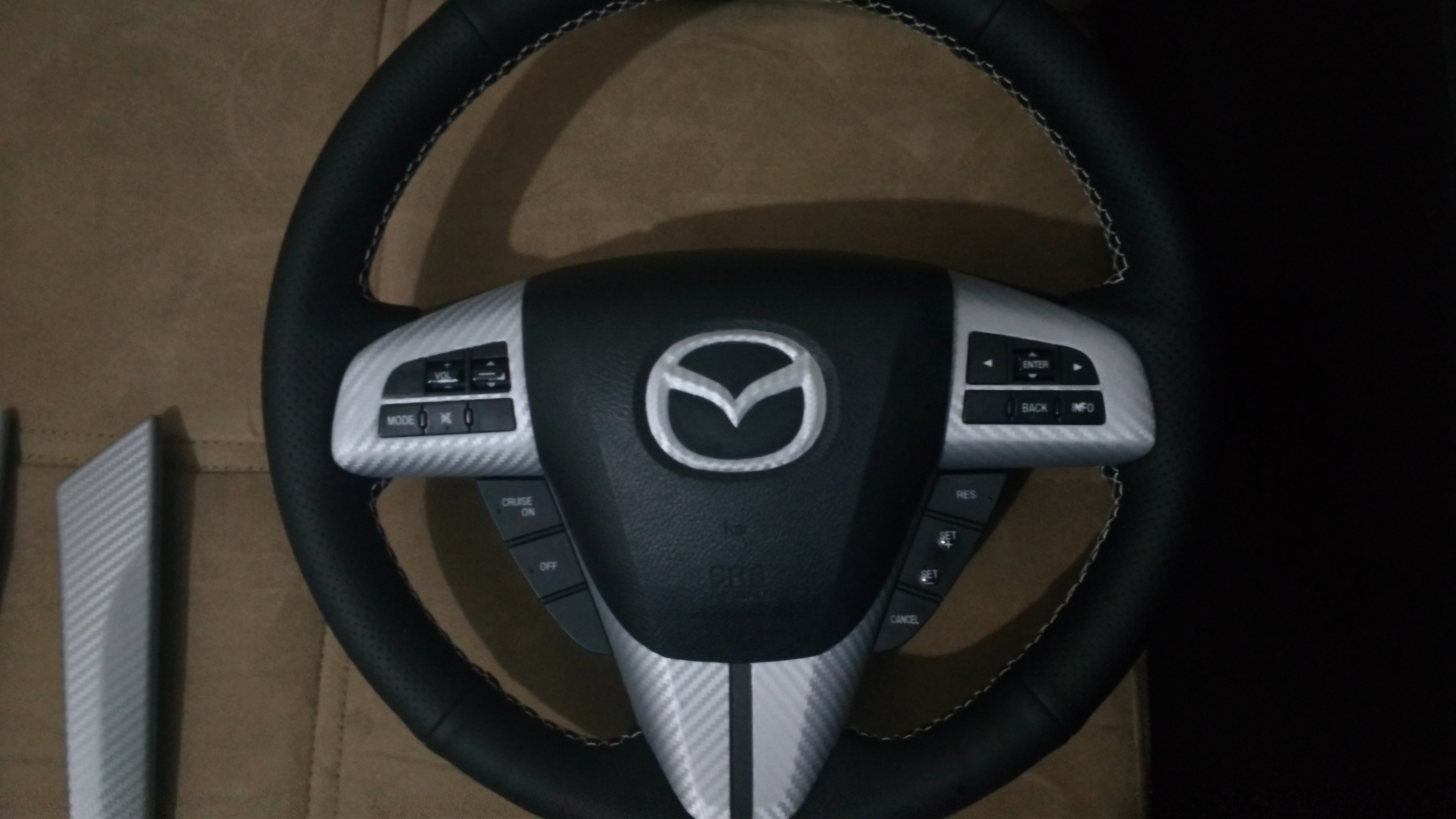

Son hali

Çok güzel olmuş elinize sağlık. Logo biraz sanki 8-) :) :huh:. Cam açma düğmelerinin olduğu plastigi de kaplarsanız bütünlük sağlanır bence.

Emrah hocam logo da güzel oldu. Fotoda güzel çıkmıyor nedense. :) Hatta kusur bulamadığım tek yer logo o derece. Diğer yerlerde ufak tefek kusurlar oldu. Artık o kadar da olsun diyorum. Dikkatlice bakmadıktan sonra göze batmıyor.
