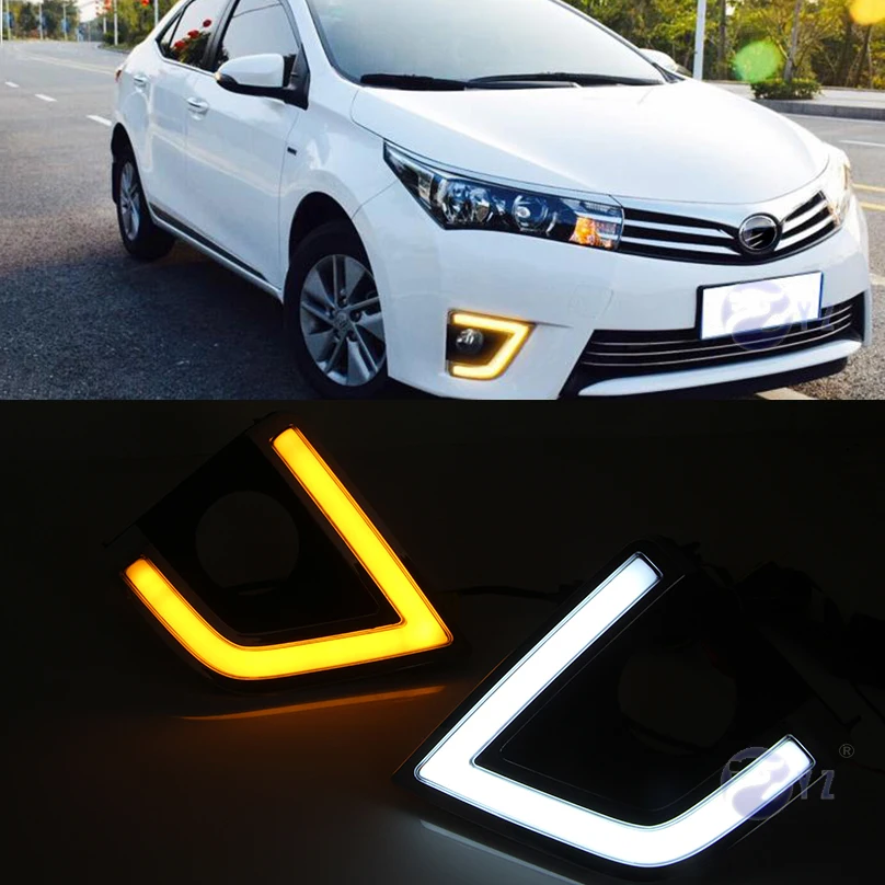

SİS LED :

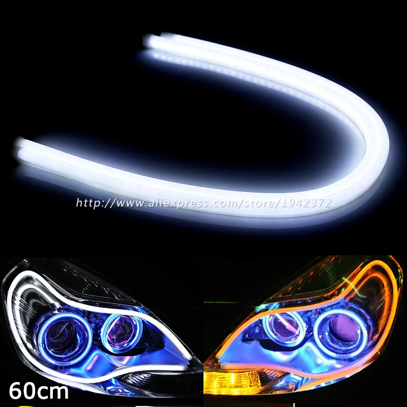

TÜP LED :

Tüp ledden aldım 30 cm. Ama gündüz ne sinyal ne drl hiçbir ışık gözükmüyordu güneş altında.
Aracın far tasarımı güzel zaten hiç tüp lede bulaşmayın bence.

Ledli sis kapağı da yakışır. Ledin kablosunu kaput bölümündeki sigortalardan kontakla elektrik veren bir sigorta ucundan alırsınız.

sis çerçevesinin kendi modülü var. tüp ledler ona bağlanır tesisatı kesmezsiniz ama şöyle söyleyeyim. ön tarafta 3 tane gündüz ledi 3 tane sinyal olması bence çok fazla, abartı. gece yolculuklarında gördüğümüz çok ışıklı tırlar gibi oluyor. bide amerikan park istiyorsunuz. ooooo.
bence bunlara gerek yok.
Bizim araçlarda Gündüz LED'ler var ampül değil onlar bildiğim kadarıyla,sigortalardan nasıl elektrik alırım? Sinyalide alabilirmiyim sigortadan?
Yazıyı okuyunca bir düşündüm de banada gereksiz gibi geldi ama Sis Led hala kafama yatıyor gibi :D Murat abi sigortadan falan al elektriği kablo kes biç yapmazsın dedi, sizce olur mu sinyal ve gündüz ledi çalışırmı sigortadan alınca?
gündüz ledini turuncuya çevirmişler verdiğiniz resimde. Ayrıca gündüz ledi açıkken sinyal ampulü amerikan stil olarak açık kalırsa kötü bir görüntü oluşur.
sigortayı çıkarıp artı kablonun ucunu sigortanın bir ucuna dolayıp yerine takacaksınız. sinyal için sanmam. sinyale gelen kabloların artı ucundan ek almak gerek. Hızlı klipsleri tavsiye etmiyorum. hareket etme sonucunda temassızlık olabiliyor.
