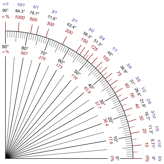

« Yanıtla #3 : Mart 24, 2021, 18:25:34 »
Eğim derece ve yüzde değerleri için güzel bir grafik;
