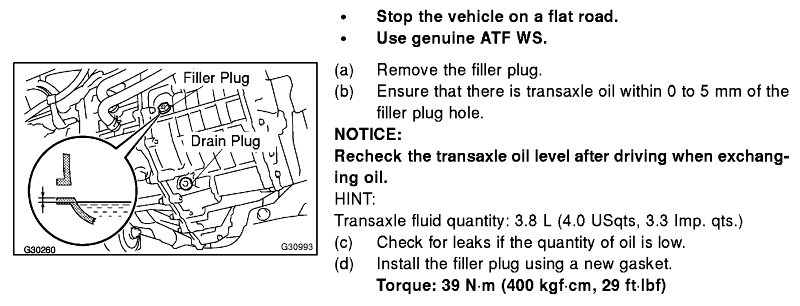

Aracı kaldırıp alttan güvenli çalışılacak şekilde destekliyoruz. İdeal olarak araç platformunda bu işin yapılması daha kolay ancak zorunlu değil. Yapacağımız işe engel olacak bir kapak / muhafaza yok. Şanzımana baktığımıza altta bir adet 24mm'lik tapa bir adet de Allen tipi anahtara uygun tapa var. Bizi ilgilendiren Allen tipi tapa, buradan şanzıman yağını boşaltacağız. Şanzıman yağını doldurmak için ise şanzımanın ön tarafında (araç yönüne göre) daha yukarıda bir 24 mm'lik tapa daha var yağı buradan dolduracağız. Ancak buradaki problem bu deliğin tam olarak yere dik durması, yağ doldurmak için yukarıdan huninin ucuna bağlayacağımız hortumla bu deliğe yağ dolduracağız.
Sol tarafta motorum karteri, sağ tarafta şanzıman ve bahsettiğim tapalar görülmektedir.
[/url]
TRM'de ilgili sayfa
Tüm malzemelerin elimizde olduğundan emin olduktan sonra ilk önce yukarıda bulunan yağ doldurma tapasını açıyoruz. Burada amacımız eğer bu tapa açılmazsa işleme başlamamak. Sonrasında alttan yağ tahliye tapasını açarak eski yağı boşaltıyoruz. Sonrasında alt tapanın contasını / pulunu yenileyerek tekrar takıyoruz. Eğer elimizde tork anahtar ve uygun Allen lokma varsa 39 Nm ile torklamamız gerekiyor. Bende sadece bildiğimiz L şeklinde Alyan anahtarı olduğu için sıkıca kapattım. Sonrasında yukarıdan motor ve radyatör arasından hortumu geçirip doldurma deliğine sokuyoruz. Elimizdeki yağı doldurmaya başlıyoruz. ilk 3 şişeyi hızlıca dökebilirsiniz. 4. şişenin yarısından sonra dikkatlice doldurmaya başlıyoruz. Doldurma deliğinnde yağ taşana kadar dolduruyoruz. Sonrasında bu tapanın conta / pulunu değiştirerek mümkünse yine 39 Nm ile torklamamız gerekiyor. Bende bu işe uygun anahtar vardı 40 Nm ile torkladım.
