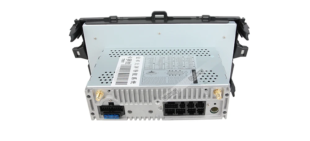

Montajı yapayım dedim ama orjinal teypte 6 soket var. Gelen cihazın kablosu 4 soketli. 3 ve 4 nolu soket boşta mı kalacak? Sanırım paketle gelen rca ve aux kabloları boşta kalacak.. Biri çakmaklıktaki usb olabilir desem diğerini bilemedim. Cesaret edip cihazı çalıştırmadım.. Bilgisi olan var mıdır?

Cesaret edemeyecek bir şey yok. Çalıştırın bu şekilde zaten araç içinde çalışmayan donanım olursa o zaman o soketlerin  ne işe yaradığı belli olacak. Zaten aracınızda orjinal kamera varsa aldığınız cihaz bunu desteklemiyormuş.
Ayrıca yeni aldığınız teybi linkinden incelediğimde sizin taktığınız power soketi olarak geçen siyah soketten ayrı olarak teybin sağ tarafında sizin araçtan çıkan ve boşta duran soketlerin de girebileceği soketler  var. O boşta kalan soketleri oraya takınız.

Yanıtınız için teşekkürler.. Sizin gibi düşündüm. Yine de bir sormak istedim. Diğer boştaki iki soketin pinleri uysa da tırnak yapısı farklı olduğu için takmak zor..orijinal teybin şemasını bulsam içim rahat edecek yine de..

Yeni teybinizde arkadaki soketlerin ne olduğuyla ilgili şema var mı peki ?   Ayrıca dediğiniz  gibi farklı soket  farklı yuvaya girmeyecektir içiniz rahat olsun.
Birde yeni teybin üzerinde şema resmi var,  sitede pek yakın olmadığından seçilemiyor, onu kendiniz daha yakından çekerek koysanız ona göre de biraz fikir yürütsek.

yeni teybin şeması aşağıdaki gibi. Soketler farklı derken, aynı pine sahip ama soketin dışındaki kilit tırnakları farklı o yüzden girmiyor demek istedim. Zaten boşta kalan 3 ve 4 nolu soketin görevini bulsam, şemaya göre takarım belki..
Bir de aklıma şu geldi. Eski teybin önce 3 nolu soketini çıkarıp çalıştırayım, bakayım hangi fonksiyon çalışmıyor diye. Sonra da 4 nolu soketi çıkarıp bakarım. Teknik yönden araca bir zarar verir mi?

Burada belli zaten sol alttaki sokete (D) usb soketi takılacak,  sizdeki 3 numaralı sokette muhtemelen aux. Onu da teypteki (F) yazan sokete takacaksınız. Aracınızın tüm özelliklerini bilemediğimden 4 nolu soketi tam çözemedim.

Fazla stres yapmayıp elektronikçiye taktırdım. Düşündüğüm gibi bağladı. Geri vites tetikleme ve şasi kablolarını bağladı.direksiyon tuşlarını ayarladı. Diğer iki soket boşta kaldı. Teybin alt kısmının birkaç mm.oturmaması dışında bir sorun yok. Menü geçişleri hızlı. Gps bağlantısı çok iyi. 3.kattaki modemden internete bağlandım. Destek için teşekkürler...
