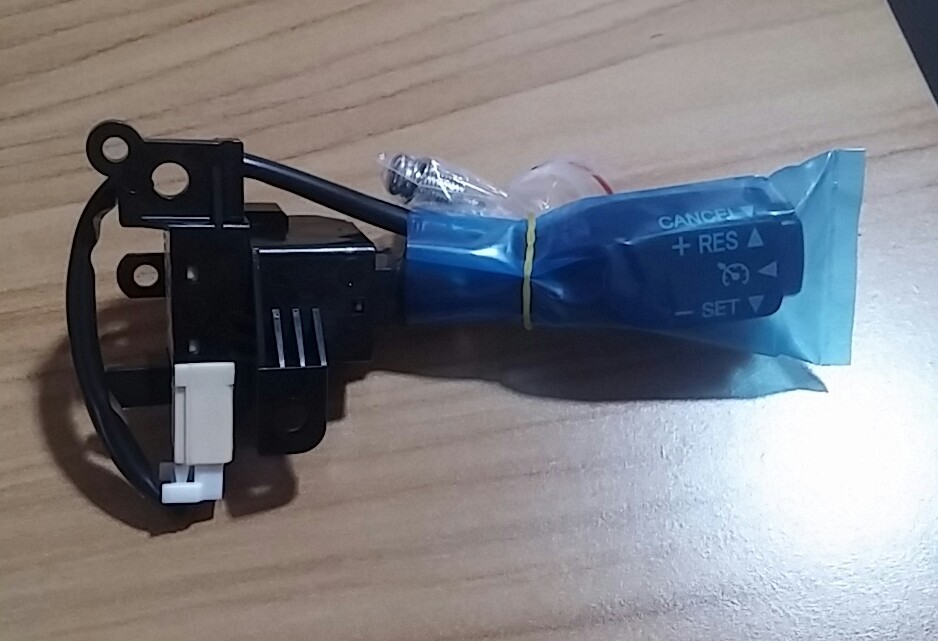

Merhaba arkadaşlar. Babamın 2012 model D4D aracı için konuyu tamamen okumadan aliexpress ten kol almıştım. Meğer sadece kol olmuyormuş. Ürün geldikten sonra okudum. isteyen olursa elimdeki ürünü aldığım fiyata verebilirim. (SATILMIŞTIR)

Dizeller icin sadece kol olmuyormus. Ap900 diye biraz pahali bir aparat takmaliymisiz. Sizin aracla uyumlu olup olmadigina forumdaki arkadaslar cevap verir. Ben bilmiyorum.

2013 model 1,6 activ model benzinli aurise hız sabitleyici taktık ama çalıştıramadık sizce sorun ne olabilir beyin desteklemiyor olabilirmi desteklemiyorsa ne yapmamız gerekir
Aracınız destekliyor, kol sorunlu olabilir.

4tane kol denedik hic bir şekilde çalıştıramadık ışık yanmıyor
Mustafa bey, kolu taktıktan sonra ışığın yanıp yanmadığını mı baktınız? Yoksa sürüş yaparak mı denediniz? Sürüş yaparak denemediyseniz bir kere daha deneyin derim.
Toyota bazı modellerde ışığı kaldırdı (ya ecu’den devre dışı ya da lamba yok), bu nedenle ışığa göre kara veriyorsanız doğru bir tespit değil. CC 40km/h ve üzeri hızlarda aktif olur. On/Off tuşuna basılır istenilen hızda kol aşağı doğru çekilerek set edilir. Fren, debriyaj ya da kolu kendine doğru çekmek devre dışı bırakır.
2009 1.6 132 Hp manuel aracıma sadece kol takarak kullanma deneyimim oldu. O zaman ışık da yanıyordu.

yol testi yaptık çalışmadı bütün kollarda

hayır yol testine çıktık hiç birinde çalışmadı bir kaç kişiden duydum doğruluğu nedir bilmiyorum ama ek bir kablo tesisatı çekilmesi gerekiyormuş
