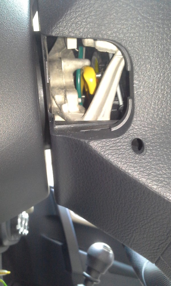

Airbag kapağıını sökemedim :)
http://www.paulstravelpictures.com/2014-2018-Toyota-Corolla-Cruise-Control-Stalk-Installation-Guide/2014-2018-Toyota-Corolla-Cruise-Control-Stalk-Installation-Guide-012.html
12. fotoğraftaki kırmızıyla işaretlenmiş parçayı bulamadım.
Bunlar da benim çektiğim fotoğraflar

@Emre Mert Güler (36563)  1.nci fotoda sağ alt köşede altındaki delik ile aynı hizada duran metal tel var. 3 noktadan baskı yapman gereken gergi teli o.. önce alt sonra sağ veya sol yap zaten kurtuluyor.  ;)

Baskıyı küçük deliklerden mi yapmam gerekiyor ?
Kapağı çıkarttığım kısımla bir işim yok o zaman ?

Teli yuvadan kurtaramadim.sag ve kornaya basma yonunde ittirdigim halde cikmiyor.sadece korna caliyor.
