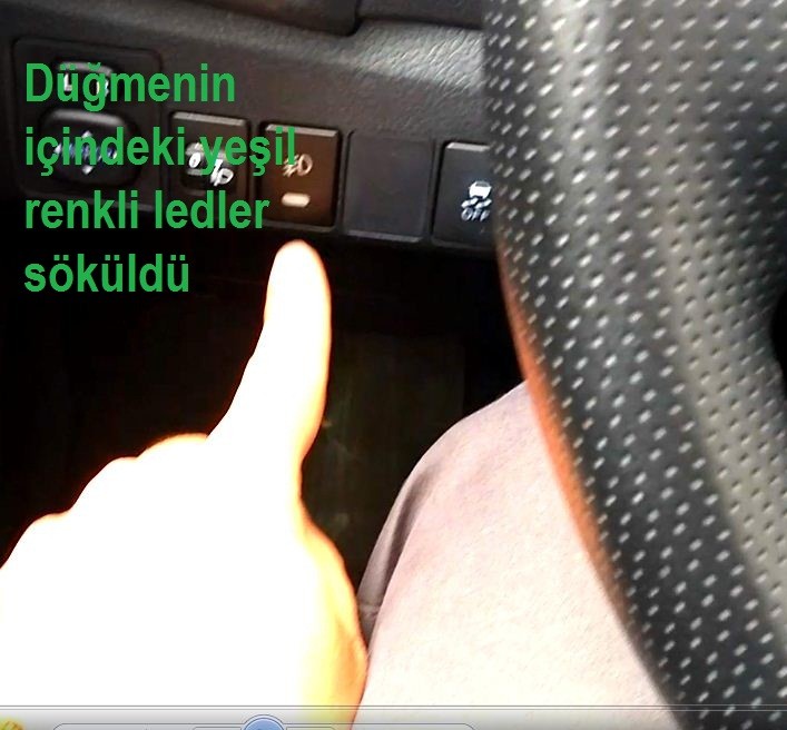

Bugün sisleri bağlattım nihayet. @Ahmet Güve abimiz kendi konusunda kol değiştirerek orjinal tesisatı kullanmıştı ve kol olmadan da düğmenin entegre edilebileceğinden bahsetmişti.
Ben çıkma kol bulamadım, uygun fiyatlı orjinalde bulamadım o yüzden düğmeli olacak şekilde orjinal tesisatı kullanarak bağladı ustam.

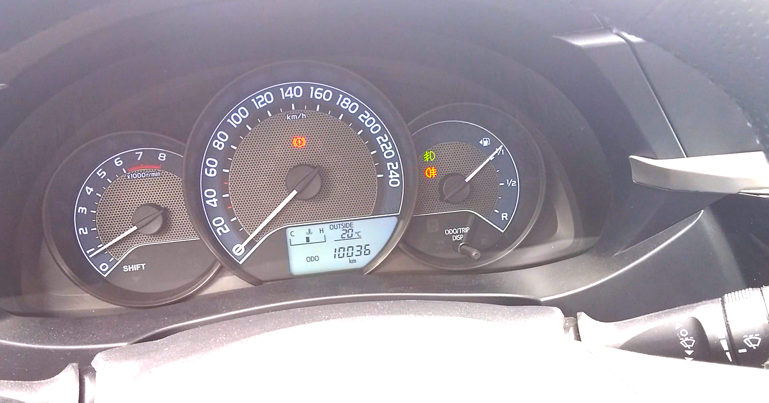

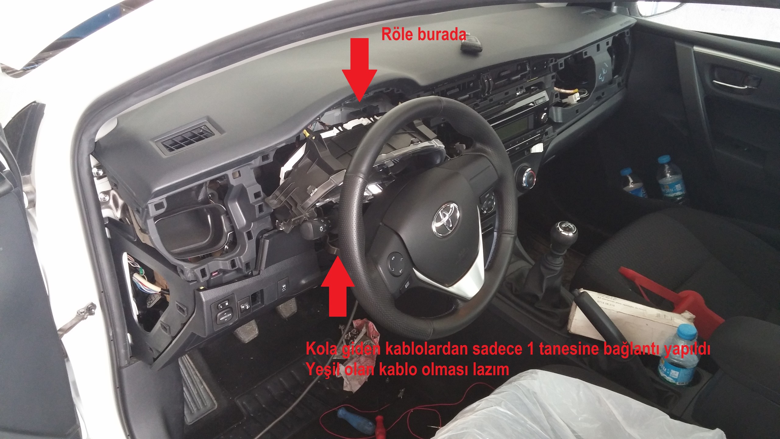

Düğmedeki yeşil ledlere gerek kalmadı çünkü göstergede ön sis ışığı yanıyor. Far koluna giden kablolardan 1 tanesini sıyırılıp düğmeye bağlandı. Düğmeden gelen nötr de direksiyonun oralarda müsati bi yere bağlandı tam olarak neresi göremedim.
-Düğmeden ön, Koldan arka açılıyor.
-Her iki taraf açıkken düğmeye basınca ikisi birden kapanıyor.
-Her iki taraf açıkken kola basınca arka kapanıyor.

Koldaki anahtar arka sisi yakiyor. Eğer baglarsaniz on sisi de yakiyor. Orijinal kol 2 kademeli. Bos paketler tek kademeli. tek kademe hem arkayi hem onu yakiyor. Bilginiz olsun. Ben arka ampulü cikardim tek kademe ile on sisler yaniyor. Ekranda sis fari sembolü de cikiyor.
 Kablo demetinin  ordan arka sise giden kabloyu bulup kaput altına getirin roleile baglantilari tamamlayin yeterli olur.

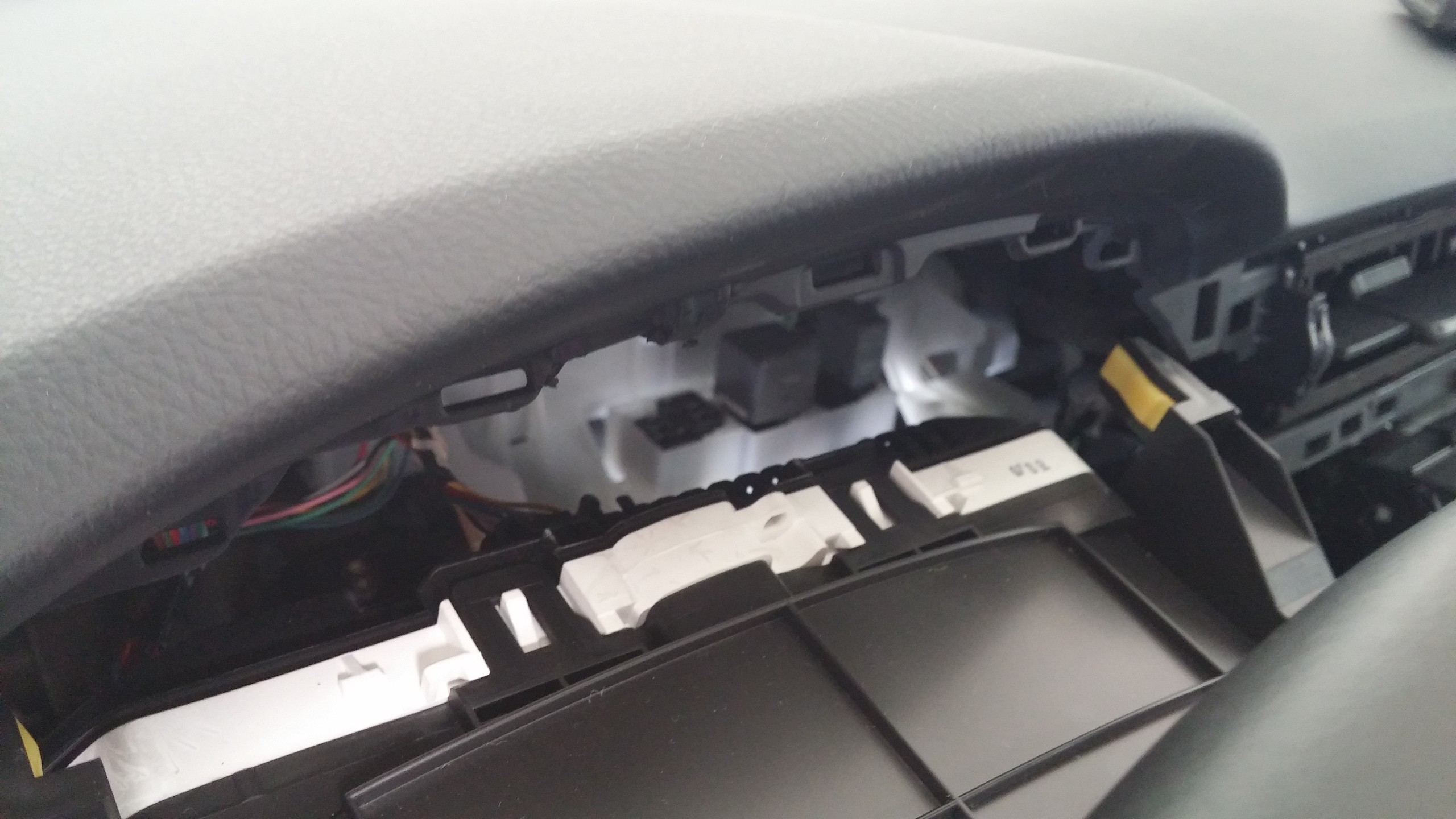

Fabrika çıkışı orijinal tesisat ve röle kutusu kullanılınca yanıyor. Fotoğraflarda röle kutusu görünmekte. Tampondaki kapakların arkasında da orijinal tesisat hazır durumda. Orijinal kol satın almazsanız mevcut kola gelen kablolara düğme bağlanılarak sisler tetiklenebiliyor.

Aracın kendi tesisatını kullandığınızı yazmışsınız ben farları bağladım ama tesisatın nereden başladığını bulamadım siz tesisata nereden giriş yapabildiniz ? Eğer tesisatın + bölümüne nereden ulaşabileceğimi iletirseniz sorunu çözmüş olurum.
  • Kilometre: 30000
  • 48 kere teşekkür etti
  • 105 kere teşekkür edildi
Göstergenin arkasında röle var. Bildigim bu kadar elektrik mevzusundan hiç anlamam. Fotoğraflarda röle kutusunun yeri belli. + hat için röle kutusundan takip etmek lazım ki, zaten oraları açtıktan sonra röle takmak en kolayı. Kolun takıldığı soketteki pinlerden tetikleyerek doğru kablo bulunuyor. Yeşil renkli olması lazım.
