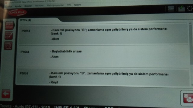

2010 Auris 1.33 Benzin + Lpg aracımda resimdeki hatayı alıyorum.
Konu ile alakalı tecrübesi ve önerisi olan varsa yardımlarınızı rica ederim.

Bilgiler çözüm için çok yetersiz,
Motorda herhangi işlem yapılmışmıydı?

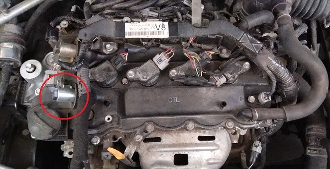

Triger zincirinin olduğu kapak açıldı ve geri takılmıştı.
Birde motor üstündeki (resimdeki kırmızı dairedeki) sensör değişitirildi.
Bunun haricinde herhangi bir işlem yapılmadı.

Sorun çözüldü.
Resimde işaretli sensörün iç keçesi takılmamış
Servisten sipariş verildi, keçe takılacak 20-30 tl arası bir malzeme olduğu bilgisi verildi.
