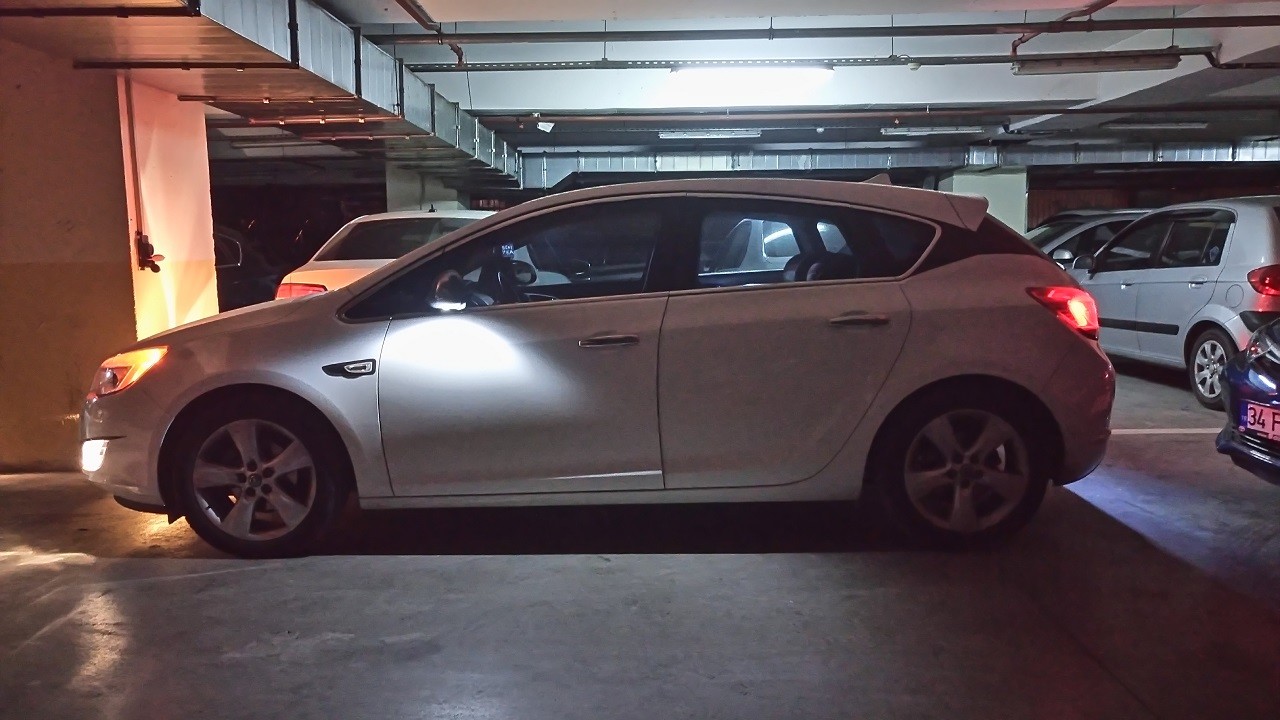

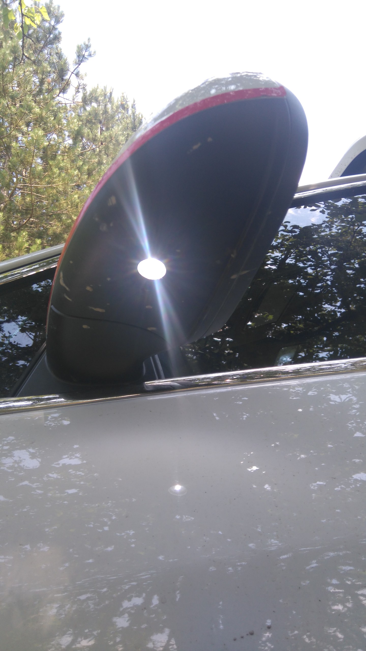

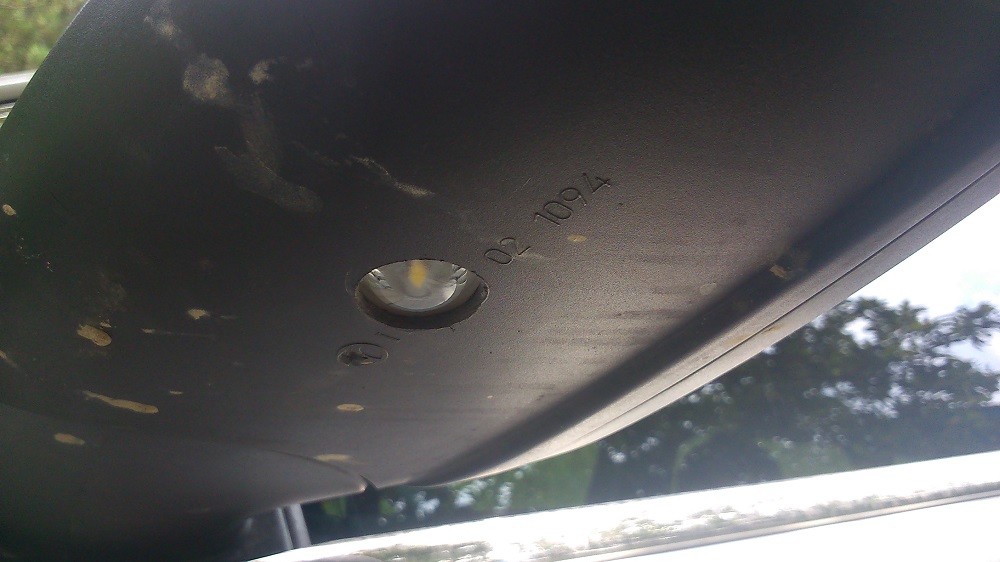

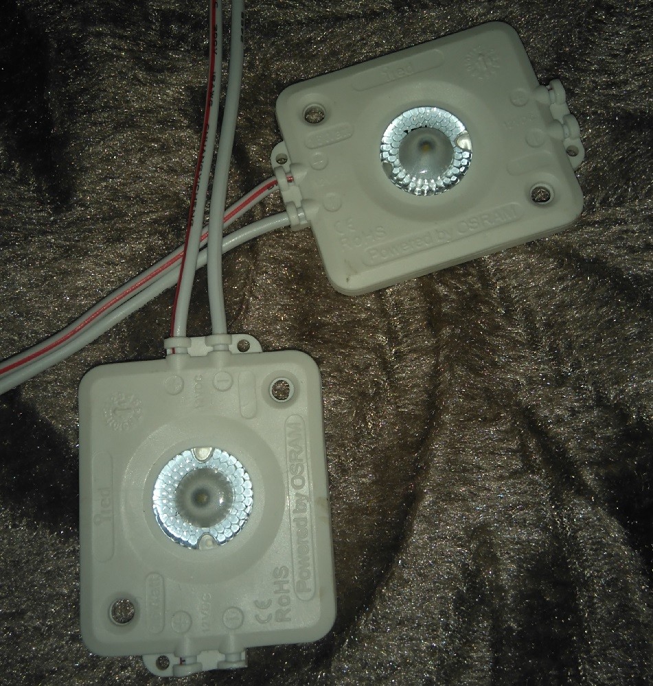

Astra j aracıma ayna altı led uygulaması yaptım. Led olarak Osram modül led kullandım. 1.4 W beyaz ışık veriyor suya dayanıklı güzel bir led.

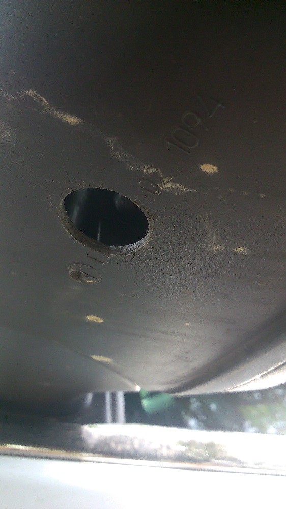

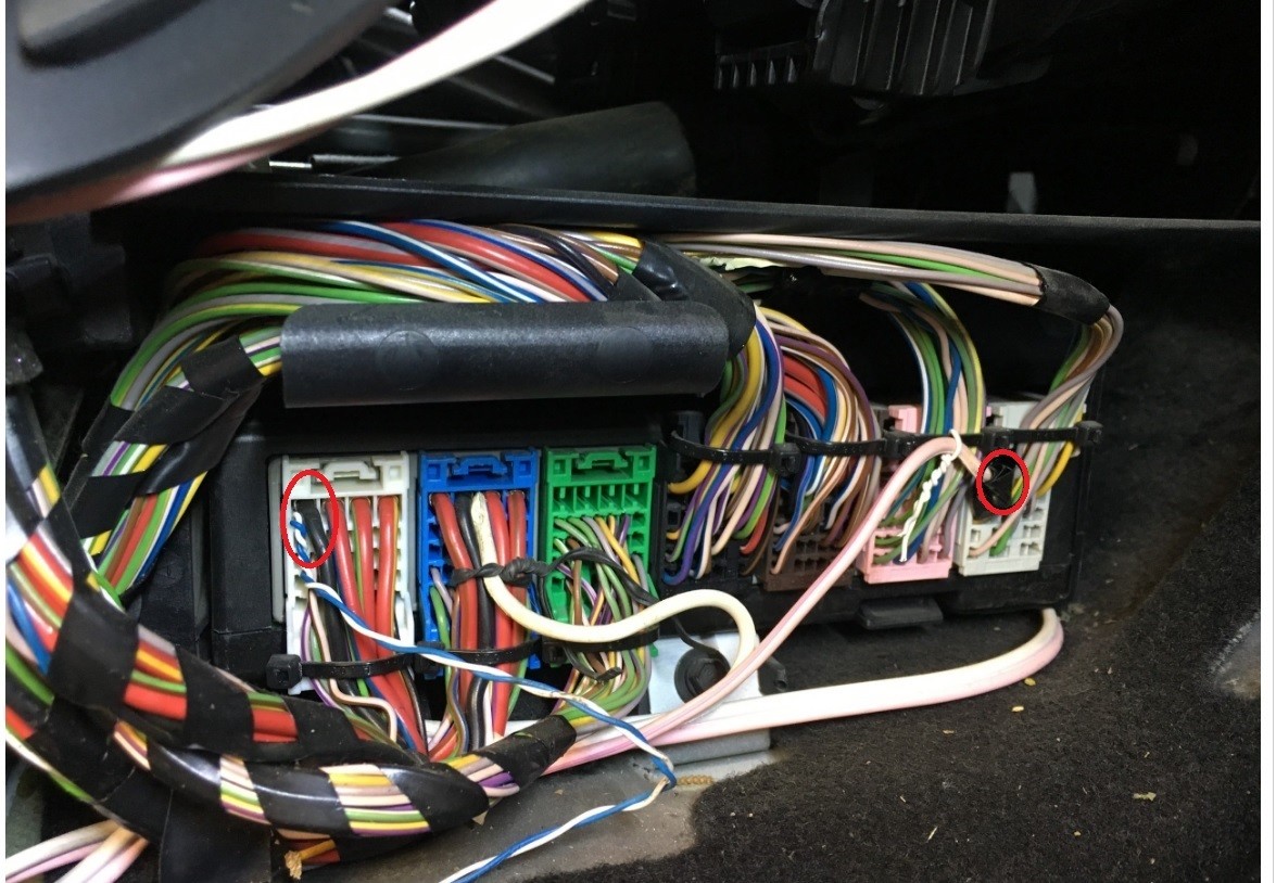

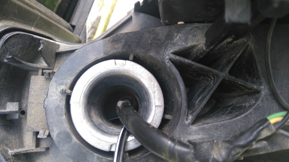

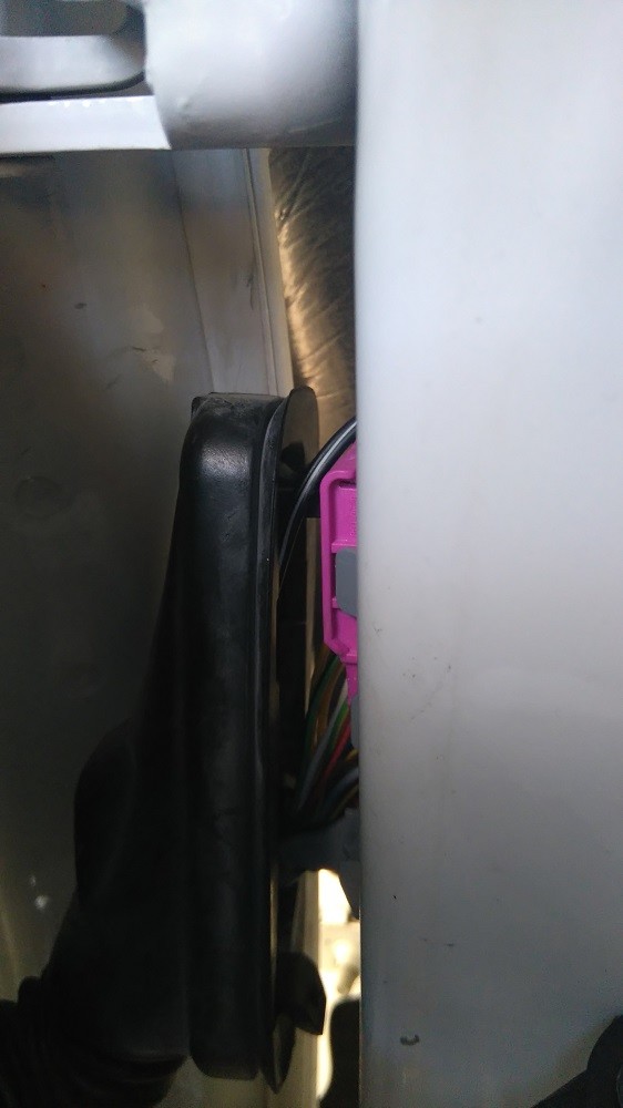

Elektriği yolcu tarfında bulunan BCM ( Body Control Modul ) soketindeki tavan aydınlatmasından aldım. Orta tavan lambasıyla aynı şekilde yanıyor ve kısılarak sönüyor. Kabloları kapıdaki körükten geçirdim ve aynaya giden diğer kabloların yanından  aynaya kadar götürdüm. Aynanın altına bir delik açtım ve ledi yapıştırdım.
Kullandığım led bu:
Bu da BCM soket (resim alıntı ) :

Sağolun teşekkür ederim. Ben bu ledleri Perpa'dan İlker Led'den aldım. Online satışta yapıyorlar.
http://www.iled.com/4404-Osram-Modul-LED,PR-5404.html

Elinize sağlık güzel olmuş ama yerden çok kapıyı aydınlatıyor gibi biraz daha dışa doğru monte edilebilir miydi acaba? Yere gelmesi açısından.

Sağolun teşekkür ederim. Ledler yeri de çok güzel aydınlatıyor. Ledler 160° açılı olduğu için biraz daha dışa da koysam kapıyı aydınlatır. O yüzden ben simetrik olsun diye ortayı tercih ettim. :)
