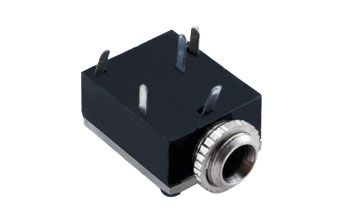

4- 3.5 mm dişi soket

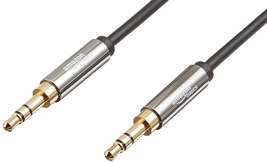

6- İki ucu erkek 3.5mm kulaklık kablosu

Daha sonra  cihazın kulaklık çıkışındaki sokete 3 adet kablo lehimleyelim ( sol, sağ ve eksi ) zaten orada sokette rahatça görünüyor. Bu kabloları da yukarıda bahsettiğim dişi 3.5 soketin uygun bacaklarına lehimleyelim. Buradaki amaç, kulaklığı bilgisayarda yada başka aygıtlarda kablolu olarak da kullanabilmek için altyapı hazırlanması.

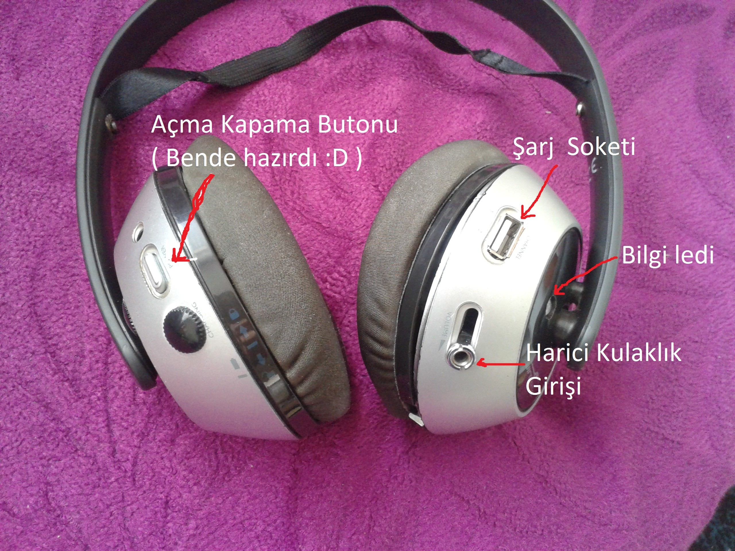

Her şey tamamlandı, şimdi pil ve devreyi kulaklığın içine güzelce yerleştiriyoruz. İster silikonla ister çift taraflı bant ile sağlamlaştırıyoruz. Ve kulaklığımızın uygun yerlerine manuel kulaklık kullanımı için gereken dişi soket ve  power buton için delik açarak onları monte ediyoruz. Bunların yanında şarj soketi içinde uygun bir delik delinebilir veya benim yaptığım gibi ona da harici bir soket ekleyebilirsiniz.
Son olarak devrenin çalıştığını anlamak için cihazın led ışığının görüneceği tarafa bir delik açılıp, plastik şeffaf bir tıpa, düğme veya şu ütülerde falan bulunan ışığı gösteren mika camlardan takılabilir.
Arkadaşlar birebir fotoğraflamak isterdim ancak projeyi yapalı 1-2 ay oldu, ama burada paylaşmak şimdi aklıma geldi. Eli havya tutan herkesin yapabileceği bir  şey.
İşte benim kulaklığın son hali;
