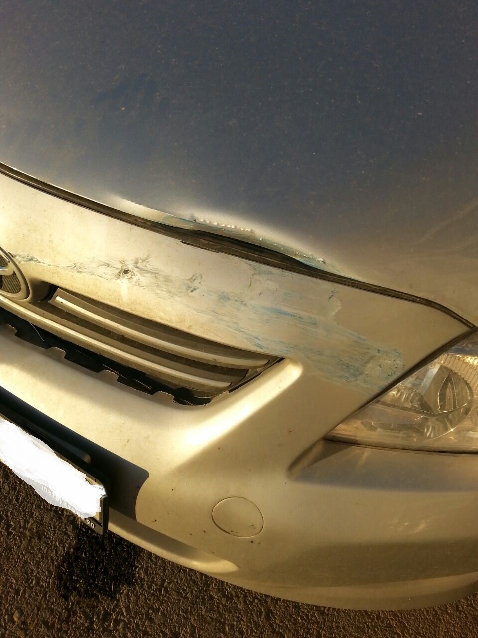

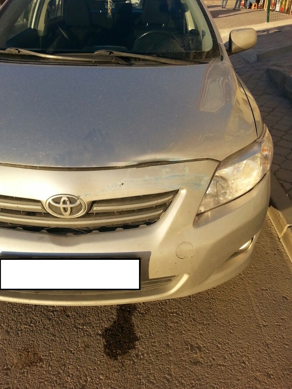

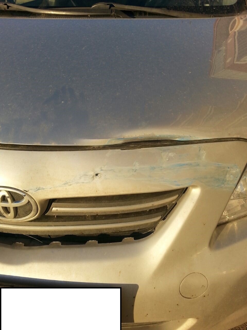

merhaba arkadaşlar. dün talihsiz ufak bir kaza geçirdim. aracımın kaput ucunda ve ön tamponunda ufak biraz hasar var.
kaput düzeltilebilir mi ve düzeltilirse eski görünüm elde edilebilir mi? ayrıca düzeltilirse boyaya gerek var mıdır?
tamponda panjur altında biraz hasar var. bu resimlerden anlaşıldığı kadarıyla tamir edilebilecek birşey midir yoksa değişim mi gerekir?
bir de tüm bu işlemler için ankarada önerebileceğiniz uygun ve işinin ehli bir usta/tamirci var mı?

Rauf bey, sizin ön kaput büyük ihtimalle düzelir. Ancak boya isteyecek gibi duruyor. Çünkü bu ezik ısıtılmadan düzeltilemez gibi geliyor.

Aynen lokal boya yapılacaktır. Fotoğrafı saklamanızı tavsiye ederim.

Öncelikle geçmiş olsun çok bir şey görünmüyor ufak bir düzeltme ve lokal boya ile  işiniz hal olur ama işi yapan kişinin ustalığı önemli .Şaşmazda İrfan Oto var Ankara da boya kaporta tamiri işinde nadir titizlikte iş yapan yerlerden biridir . Zaten genelde çok üst seğment araçları yaparlar. Ama orası boyasız olmaz mutlaka boyanır düzeltirken boya atması zaten olur ince bir macun ve boya olur  .Bu resimleri de saklayın trafikte kullanılan araçta bu tür hasarlar bence kusur sayılmaz ben araç alacak olsam buna takılmam şahsen

Geçmiş olsun. İşinin ehli bir usta hasarlı kısmı belli olmayacak şekilde düzeltecektir. Ancak resimlerde görüldüğü üzere araç altında bir miktar sıvı akmış, sizin araca mı ait bilemedim. Panjurda da kırık olduğundan soğutma ve klima radyatörünü kontrol ettirmenizde fayda var diye düşünüyorum.

hocam eyvallah. o araç altındaki sıvı benim aracımdan gelmiyor. ben bu resmi kaza mahallinde değil başka bi yerde çektim. Yinede yanıtınız için teşekkür ederim.

Bu hasar çok kolay düzeltilir. Düzeltme sonrası az birşey macun yer ardından lokal boya uygulanıp diğer boyaya geçiş yapılır.
İyi bir usta geçişi çok güzel yapar ve eğer orjinal boyada solma vs yoksa belli olmaz.

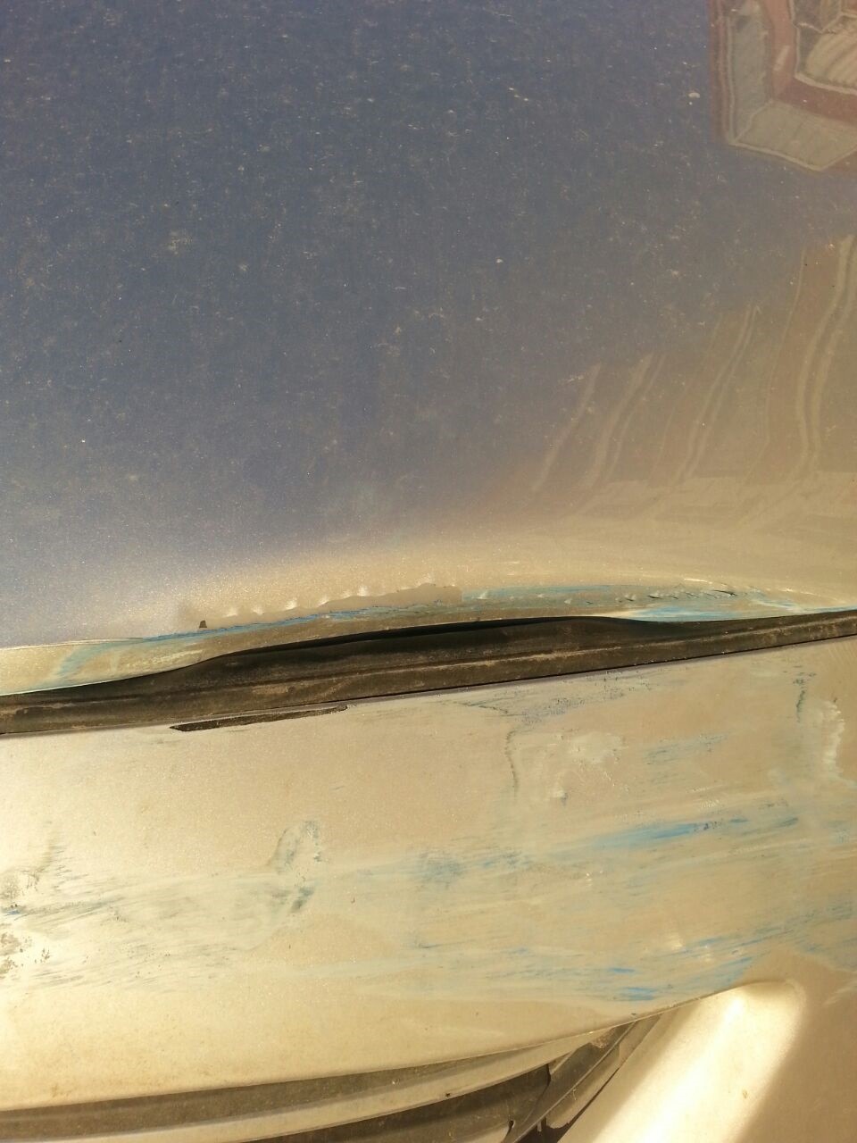

peki arkadaşlar tamponla panjurun arasında görülen açıklık tırnakların yerinden çıkmasından mı kaynaklanıyor yoksa orada ki tırnaklar kırılmış mı
eğer bi kırılma varsa onarım mümkün müdür?
bu konular hakkında bilgim olmadığı için soruyorum kusura bakmayın.

Tırnakların yapısını bilmediğim için yorum yapamayacağım. Fakat kırılsa bile eğer tırnak parçaları orda duruyorsa plastik kaynağı ile eski haline getirilebilir. Olmadı panjuru silikon ile yapıştırırlar oraya

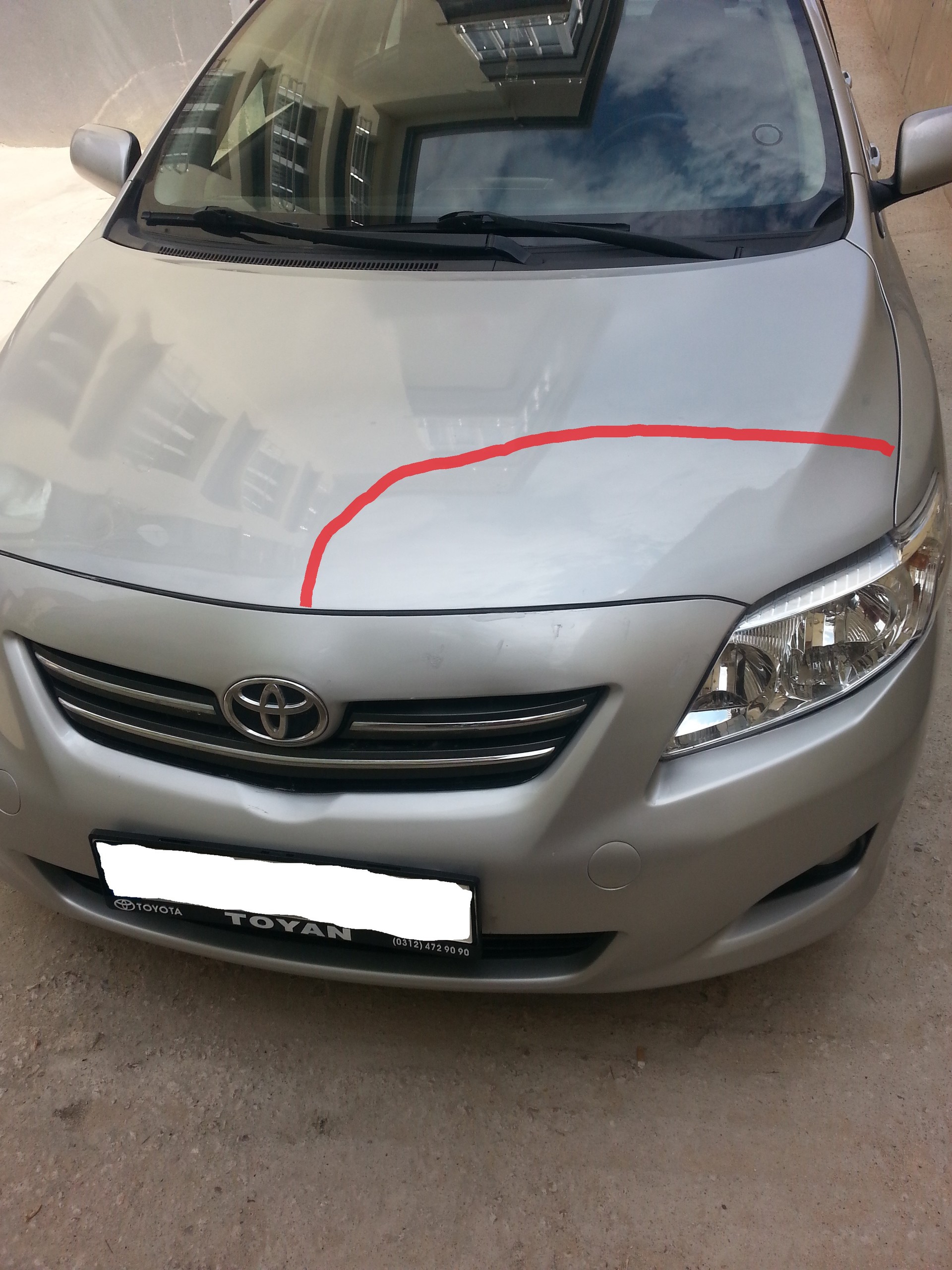

tekrardan merhaba arkadaşlar. Aracımı salı günü şaşmazda ustaya bıraktım. bu gün itibariyle teslim aldım. kaput resimde işaretlediğim şekilde boyandı.
kaput potluk yaptığı için boya miktarı biraz geniş olmak zorunda kaldı. hatta ustam istersen komple boyayalım dedi ama ben istemedim. çok ufak bi renk
farkı belli oluyor ama sanırım kaputun komple boyalı olmasından iyidir.  masrafım az olsun diye tamponun boyanmasını istemedim.
usta tampona rötuş yapalım o zaman dedi. bende rötuş yaptırdım sadece  ama keşke boyatsaymışım. neyse şimdilik bu da yeterli.

Tekrar geçmiş olsun. Renk farkı biraz fazla belli ama lokal yaptırmanız iyi olmuş.  zaman içerisinde orasıda solacaktır.

küçük parça boyatmak iyi olmuş,renk farkı da olsa önemli değil,rutuş da akıllıca olmuş,bu trafikte bunlar orjinaldir.geçmiş olsun,maalesef galericilerin zamanında ucuza araç kapatmak için boya var değişen var gibi kötülemeleriyle zevkli pırıl pırıl arabaya binmek hayal oldu.çağdaş ülkelerde böyle sorular soruluyor mu ?

Bununla geçmiş olsun. Kaputu tamamen boyatmamanız iyi olmuş malum ülkemizde kaput boyalı araçlar zor satılıyor. Resmi de saklarsanız şu hasarla hiç sıkıntı olacağını sanmıyorum. Tamponu da ilerleyen zamanlarda canınız isterse boyatırsınız sorun olmaz zaten tamponun boyasına kimse bir şey demiyor. O da nazar boncuğu olsun  :)
