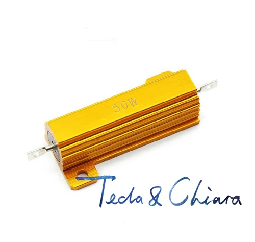

Ürün bu: http://s.aliexpress.com/riaUNzQZ sinyallere bağlayınca arıza yakıyor. Direnç bağlanması gerektiğini biliyorum ama hangi direnci ve nasıl bağlıyacağımı bilmiyorum.

linkteki lamba gücü 3w yazıyor , aracın normal lambasının gücü kadar bir toplamda yük olası gerekir ki arıza lambası yanmasın sizin aracın normal lamba gücü kaç watt

Standart 21 watt.

ben sinyalleri led yaptığımda 6.8 ohm 50w direnç koydum. sorunsuz kullanıyoruz
bunu paylaşmadın kaan :) beni gözden kaçırdım yoksa
