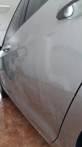

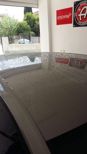

Gtechniq CSL + EXOv2 Sonrası su iticilik
Yan panel
https://youtu.be/1T4XzHWMh3U
Kaput üzerinde
https://youtu.be/P3_5AHhRHyg

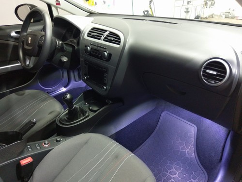

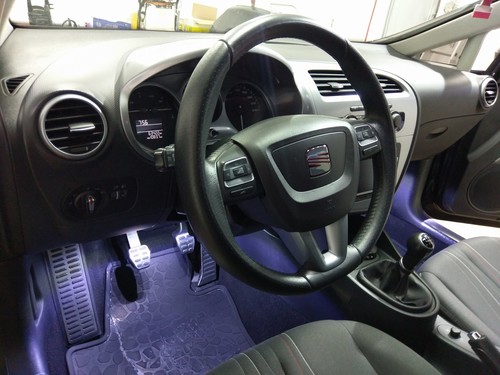

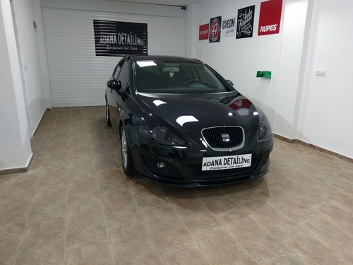

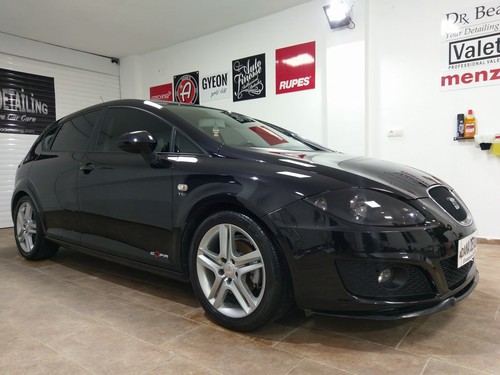

2011 Seat Leon Detaylı iç dış temizlik ve Sonax likit wax uygulaması .
Araca yapılanlar .
Aracın içi dışı detaylı temizlendi
Kaput üzerinde top çarpması sonrası oluşan çizikler giderildi

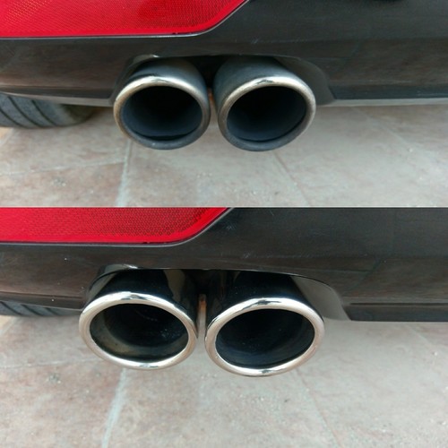

Siyahlaşan krom egzoz uçları parlatıldı
Dış trimlere auto finesse revive uygulandı
Sonaxın likt waxı orbital makine ile uygulandı

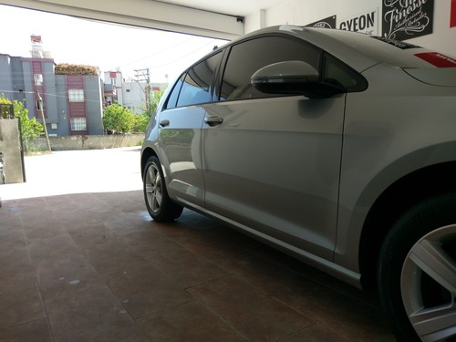

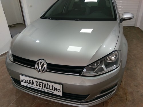

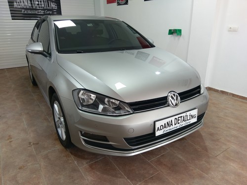

Aracın kaç model olduğunu bilmiyorum araç sahibi benimle ilk irtibata geçtiğinde araca polisaj yaparız diye düşündük fakat araca projektör altında baktığımızda gerek olmadığını gördük.
Araca demir tozu sökücü , soft kil , wax , hızlı cila uygulandı .
Demir tozu sökücü : Valet pro dragons
Kil : Valet pro turuncu
Wax : Soft99 fusso
Hızlı cila : Sonax BSD

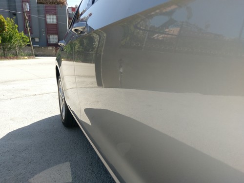

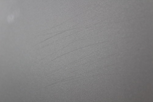

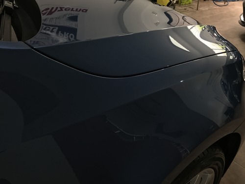

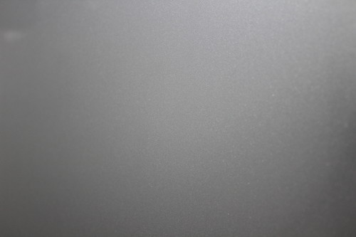

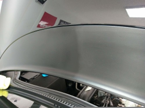

Arkadaşlar bu orta derinlikte olan çizikleri zımpara + polisaj ile giderebildik . Araç sahibi boyatmayı göze almıştı kaybedeceğimiz bir şey olmadığından riske girerek çizikleri aldım .
Sonrası 2000 zımpara sonrası çekildi ondan mat .

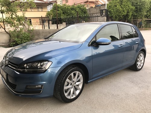

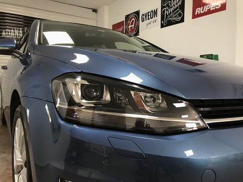

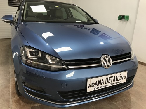

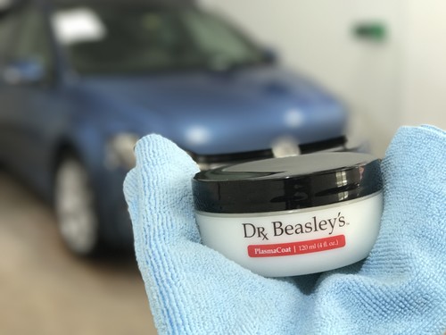

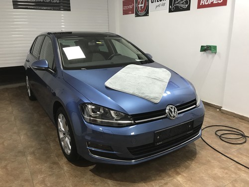

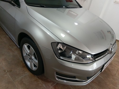

Golf 7 Dr beasleys plasma coat uygulaması .

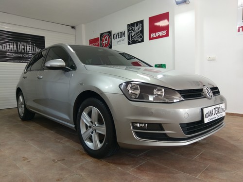

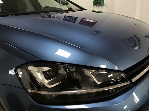

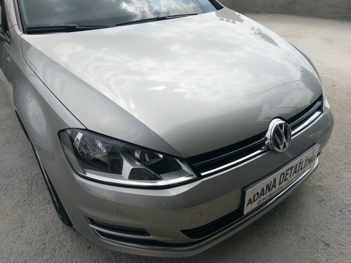

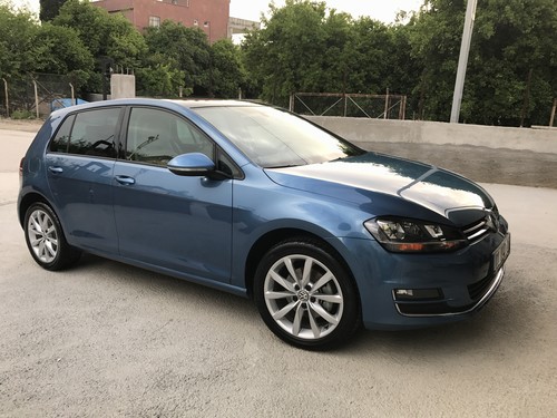

2017 Sıfır Volkswagen Golf Gtechniq CSL+EXOv2 Uygulaması .
Arkadaşlar bu uygulamanın çok resmi var fakat nette problem yaşadığımdan upload konusunda sıkıntı çekiyorum . Fotoları facebook veya instagram hesabından görebilirsiniz . Bir video düzenledim onu paylaşmak istiyorum aslında uygulamanın tüm aşamalarını çekebilseydim video çok daha güzel olabilirdi. Bu ilk düzenlediğim video benim içinde deneme oldu .

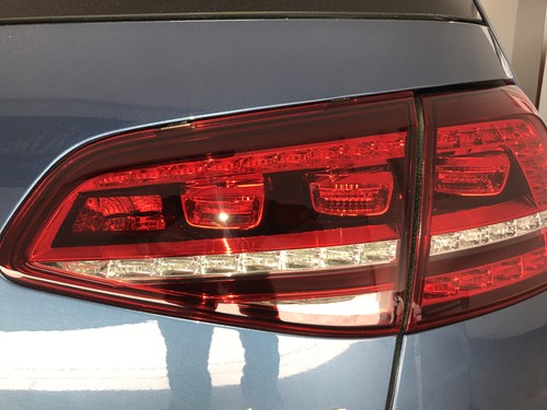

Mercedes C200d Plasma coat uygulaması .
Arkadaşlar araç geldiğinde 7000 km de idi ve bu km bir araca göre aşırı çizikli idi çizik öncesi ve sonrası video youtube yüklediğimde paylaşırım . Aracın boyası bazı bölgelerde 100 mikrona kadar düşürülmüştü araç daha önce sahibi tarafından herhangi bir yere uygulama yaptırılmamış benim tahminim aracı teslim etmeden önce serviste çizikleri gidermek amacı ile uygulama yapılmış olabilir . Normalde mercedesin boyası 130 mikron civarıdır . Araca dr beasleys plasma coat uygulandı parlaklık ve ömür olarak çok iyi bir ürün .

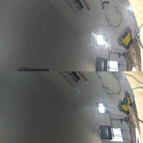

Arkadaşlar konuyu yaptığım uygulamaları paylaşmak için açmıştım ama paylaşmak için çok fırsatım olmadı bazı uygulamalarımdan birer kare paylaşmak istedim altta bir kaç videoda ekledim umarım beğenirsiniz .
Çizik giderme öncesi sonrası
