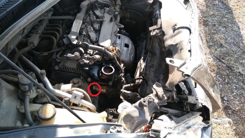

İlk gün motor arıza ışığı yandı ve P0014 hatası verdi. Aracımı şu an Toyota Yetkili Servisine çektim ve aracım baştan aşağı inceleniyor.
Servisin ilk tesbiti Motor Triger Zincir kapağı kaynak yapılmış oldu.

P0014 ile bu kaynak ın ne alakası var çözemedim.
Servis kapak degiştiginde sorunun çözülecegine garanti veriyor mu?

Neova'ya bu parça neden kaynak yapıldı diyorum cevaba bakar mısınız.
Ahmet bey;
Aracınız için *** otomotiv ile saha denetimcimiz görüşmüş olup belirtmiş olduğunuz arızanın hasar ile ilgisi olmadığını hatta size yardımcı olmak için kapağı sizin bilginiz dahilinde onarım yaptıklarını belirtmişlerdir.Ayrıca aracın eksiksiz ve sorunsuz olarak size teslim edildiğine dair tarafınızdan servise yazı verilmiştir. Bahsetmiş olduğunuz arızanın hasar ile ilgisi olduğunu iddia ediyorsanız size telefonda belirtmiş olduğumuz gibi arıza için yetkili servis size teknik yazısını versin değerlendirmeye sunalım.

Araçta şu an sadece motor ikaz ışığı yanıyor bir usta vvt-i valfinden geliyor galiba dedi.
Pazartesi günü Dumankaya Toyota'da bir kontrol yaptıracağım.
Kazayı yaptığım da motorun resmini çekmiştim. Kırmızı ile işaretlediğim bölge darbe almış ve bu bölgede çatlak oluştuğunu rapor etmem gerekiyor.
Birde giderilemeyen p0014 hatası neden kaynaklandığını tespit ettirmem gerekiyor.
Alınan motor ikaz hatası (p0014) ve kaynak yapılan parça ile alakalı detaylı bir rapor alacağım.

Belirtmiş olduğunuz parçanın veya arızanın kaza ile ilgisi olduğuna dair yazınızı servisten onaylatıp alın bize gönderin değerlendirmeye sunalım. Sadece sizin veya bizim görüşümüz ile karar veremeyiz. Sizden iddia ettiğiniz gibi gerekli yazıyı bekliyoruz.
