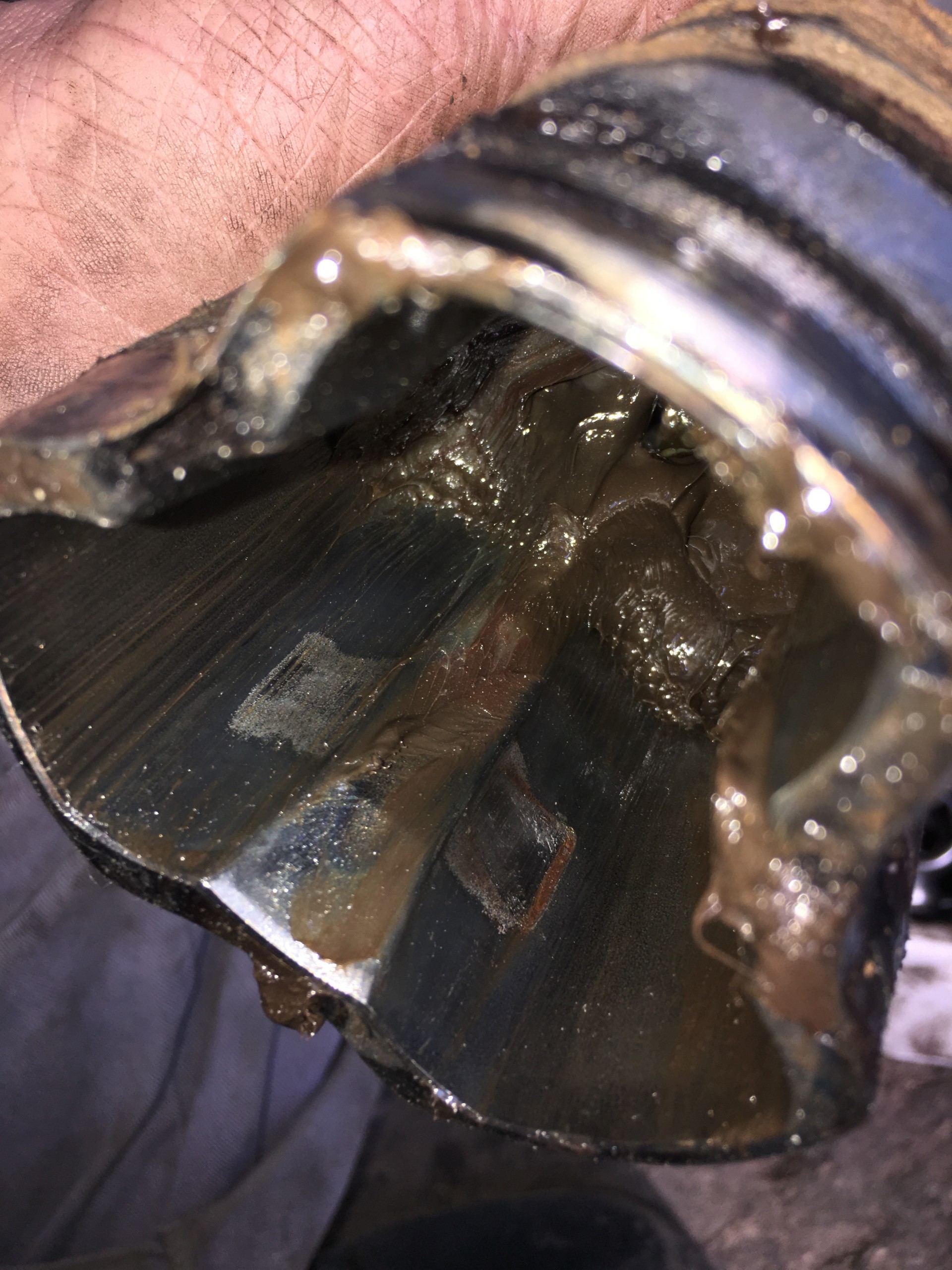

     Aracı arkadaşıma vermiştim aldığımda lak lak sesleri gelmeye başladı. :huh: Neyse arkadaşımın dükkana gittik kaldırdık arabayı sağ tekerden başladık (genelde uzun taraf önce bozulur diyerek). Sağ tekerlek rulmanımız gitmiş gittik japon üretimi (ismini hatırlayamıyorum) rulman aldık taktık, sağ teker tamam. Bu arada sağ aksta birşey yoktu toparladık.
     Geldik sol tekere; :olu: söktük, daha önce nakil ettiğimiz rulman sağlam taş gibi duruyor. :tamam: Elimizi iç kafanın yatağına attığımızda ne görelim? Bizim daha önce titreşim yaratan rulman (nakilden önce) yatağını bozmuş.

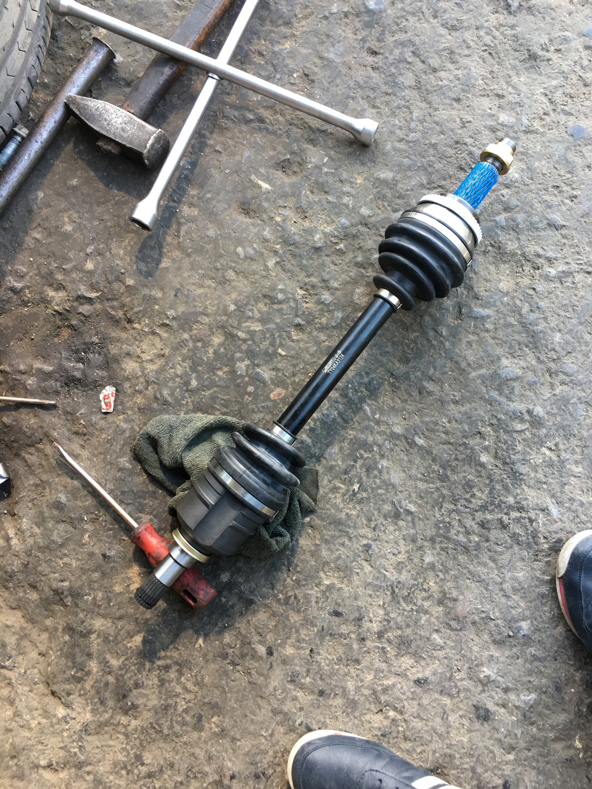

     Neyse gittik mobise komple jkp marka aks aldık,
     Taktık topladık sol tekeride, çıktık test etmeye; Sonuç on numara, sıfır ses, sıfır vibrasyon. 8-)
