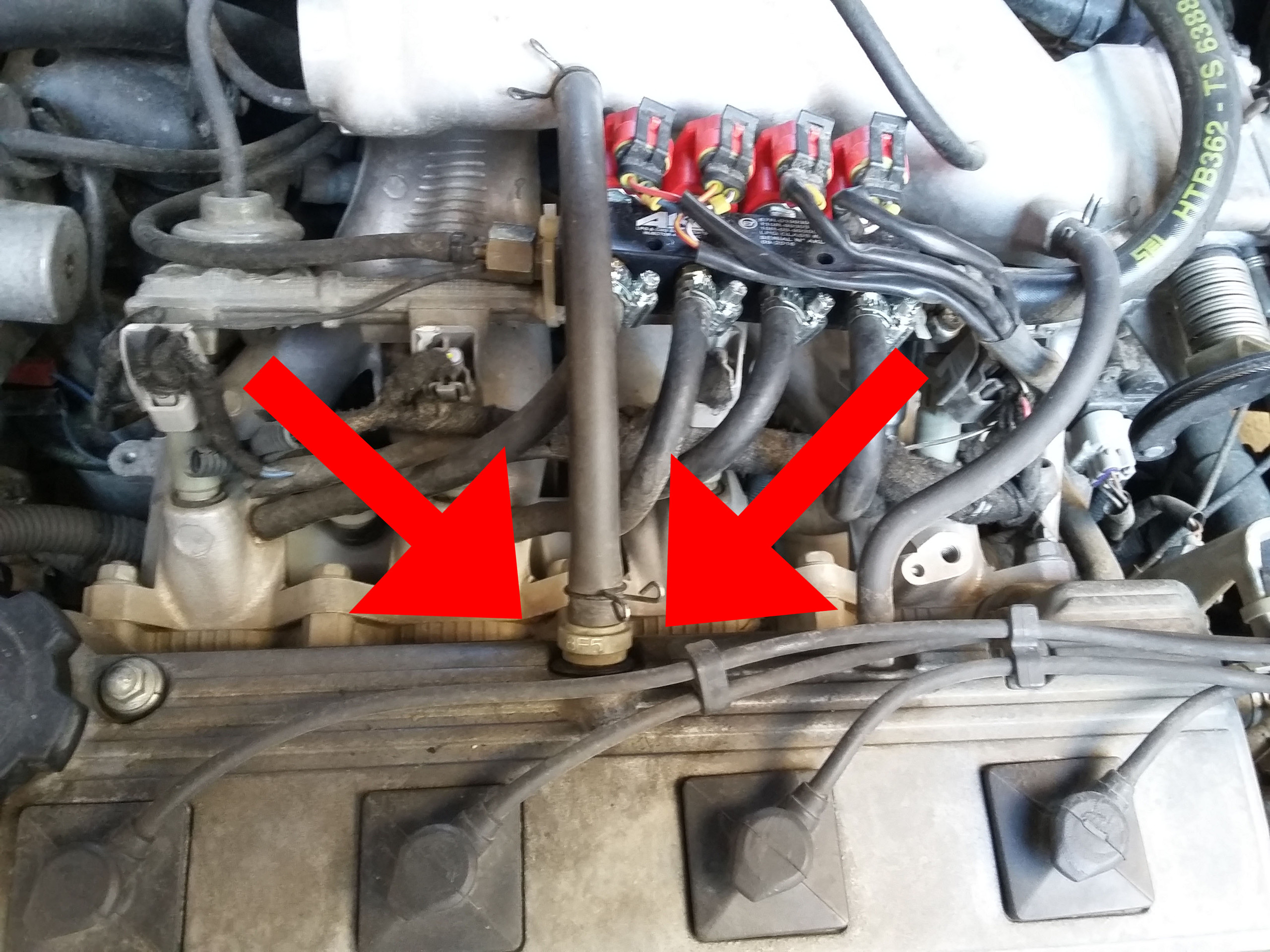

Merhaba, ilk defa bir sorun ile karşılaştım yardım rica ediyorum;
Resimde gösterdiğim parcanın motor bloğuna giren bölümde ilk defa eser miktarda yağ kaçağı gördüm ve bu parçanın ne işe yaradığını bilmiyorum, lütfen yardım edin.
1999 Corolla 1.6 4A-FE , Terra Special , AC , ABS , Çift Airbag
Corolla 4A-FE Motor PCV Valfi Terleme

Ynt: Corolla 4A-FE Motor Acil Yardım Lütfen
« Yanıtla #1 : Mart 01, 2017, 11:02:06 »
Pcv valfidir kendisi  :) kesin bilmiyorum ama motoru havalandırmaya yarıyormuş.
Ben o parçayı söktüm balata spreyi ile temizleyp taktım, şimdilik terleme kesildi.

Hocam lpg ayarını kendim yapmaya başladım ve lpg zenginleştirme yaptıktan sonra oldu, hemen eski ayarlara döndürdüm. Yağ olayı kötüye işaret midir?
« Yanıtla #3 : Mart 01, 2017, 11:28:38 »
EĞer ordan yağ atma durumu varsa iyiye işaret değil. Conta, üst kapak revizyonuna işaret olabilir. Aynı olay benimde başıma geldi Sağından solundan üstündenyağ atıyordu...Keçe filan deselerde Araç conta yakmış... Sonra motor yaptırmaya kadar gitti olay. Yağ atma mevzusunu çok ciddiye almadım. Erken müdahale olsa belki Conta Üst Kapak taşlamayla kurtarabilirdim. Conta yolda bırakana kadar beklemenin motora indirmeye kadar gidebilir. Yağ atma olaylarını gözlemleyiniz derim.
« Yanıtla #4 : Mart 01, 2017, 11:30:43 »
Merhaba;
Bu boru Karter Havalandırma Borusu olarak adlandırılır. Çevreye ve motor yağına zarar veren gazları Karter havalandırma sistemi bu gazları tekrar emme bölgesine geri gönderir. Boru içerisinden yağ akışı vs olmadığı gibi düşünülse de aslında boru içerisinden geçen duman yağlıdır. Ancak dışarı çıkması ve belirgin gözle yağ göstermesi sıkıntı bir durumdur.
Karter havalandırma sisteminin arızalanması veya sistemin tıkanması karterde yağ basıncının yükselmesine sebep olur. Bunun neticesinde karterden yağ kaçakları olur.. Pek iyiye işaret değil bana göre yine de bi ustasına göstermekte fayda vardır.
« Yanıtla #5 : Mart 01, 2017, 11:37:04 »
Birkaç saat sonra ustaya götüreyim o zaman arabayı, yağ olarak değilde terleme olarak gördüm ve hafif yerinden oynamış gibiydi, yerine oturttum 400 km yaptım bişey yok gibi.
Ancak dediğim gibi ustaya götürüyorum arabayı, sonucu hakkında buraya yazacağım.
İlginize çok teşekkür ederim.

Teknolojik ustama whatsapp aracılığıyla detaylı fotoğrafı attım  :D
Arabayı çok zorlayıp bağırttıysan (ki çok yaptım bu aralar) ve lpg ayarı çok açtıysan (ki fazla zenginleştirmiştim) terleme çok NORMAL dedi.
Kesinlikle yukarıdaki gibi aşırı zorlama ve aşırı besleme durumunda yapar dedi ki bu yaptırlarından sonra yerinden hafif oynamıştı, yerine oturttuktan sonra 400 km yaptım hiç terleme olmadı.
Yağ akıtmadığı sürece korkmayın yani arkadaşlar.

« Yanıtla #8 : Ocak 06, 2026, 15:56:09 »
Merhaba, bu ocv valifinin içinde yaylı bir mekanizma var baktım benimkinde yay çalışmıyor gittim yenisini aldım. Yeni aldığımın yaylı mekanizması vardı, bir hafta sonra yeni parçanında yayı iptal olmuştu. Şimdi bir de boruya kaynamış sökemiyorum da. Yay bozulduysa parça işe yaramaz değil mi değişmesi gerekir tekrar
