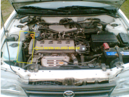

yok araba boş ta iken yada rolantide ses yok gaza basınca yada yürüken 2000 - 2500 devir arasında geliyor. mesela basıyorum bu deviri geçince ses kesiliyor adamın dediğine göre triger yeni değişmiş 100.000 km daha gider bende baktım triger yeni gibi belli zaten
aşağıda resmini koyuyorum ama başka arabanın resmini buldum tamamen göstermek amaçlı yani temsili

Yukarı da fotoğrafta gösterdiğin yerde direksiyon kutusu yok yalnız. Ses o taraftan değilmiş doğru mu ?.
  • 98 CoRoLLa 1.6 XEİ 115 HP
  • Kilometre: 175000
Ynt: Motordan gelen ses yardım ? ( Çözüldü sorun bulundu.)
« Yanıtla #9 : Şubat 25, 2017, 15:56:52 »
aynen ses orda değilmiş fakat yayıldığı için ordan geldi zannettik ama direksiyon kutusuymuş
