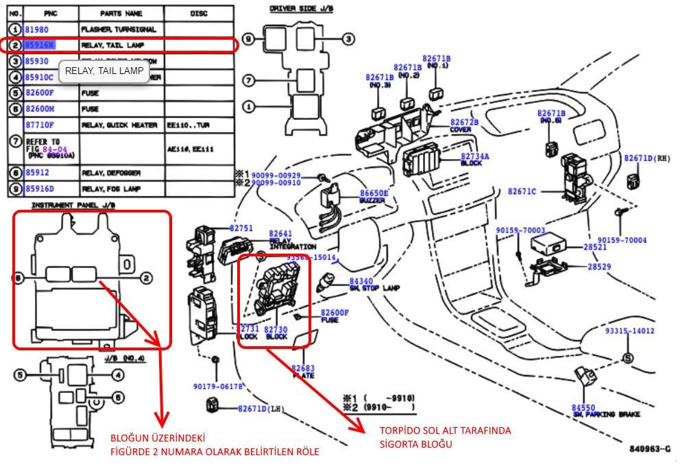

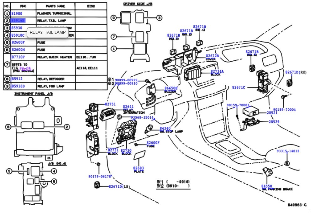

Geçmiş olsun, fren müşürü takılı kalarak (genellikle universal fren müşürlerinde yaşanır) stop lamba rölesini bozmuş olabilir aşağıdaki figürde stop lamba rölesinin yerini görebilir ve kontrol edebilirsiniz, sorun röle de ise ve röle değişimi ile sorununuz çözülse bile fren müşürünüzü kontrol edin ve kaliteli bir ürün ile değiştirin.

Çok saolun üstadım çok yardımcı oldunuz ancak kusura bakmayın teknik bilgimin eksik olmasından kaynaklı sanırım resimde sigortanın nerede olduğunu bulamadım. Zahmet olucak belki ama işaretlerseniz sevinirim sizden son ricam budur    ::)  ::) Tavsiyernizede uyucam vede müşürede baktırıcam.

Harikasınız hocam çok teşekkür ediyorum sizlerin sayesinde birşeyler öğrenip kendi arabamıza bakım yapabiliyoruz çok şükür. Emeğinize sağlık.   :tamam: :tamam:
