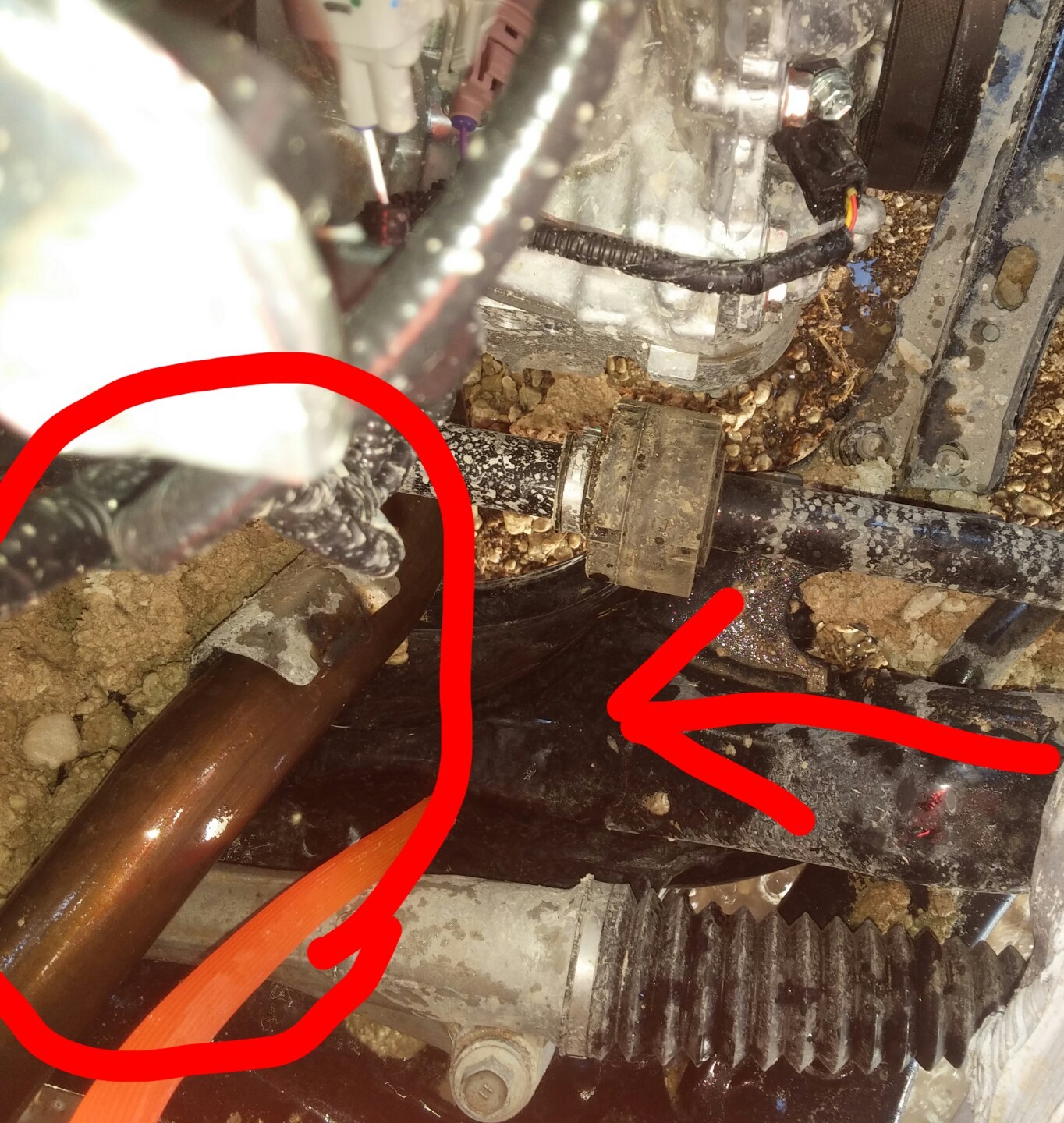

Toyota Corolla 1.33 var. Dün köy yolunda stabilize yol çamur olmuş yavaş yavaş ilerledim fakat bir yerde baya cıvık bir yer vardı mecbur girdim. Eve gelince motora değdirmeden yıkadım görünen yerleri. Bugün sabah aracı çalıştırdım traktör gibi ses geliyordu içeriye. İnceledim motor kaputunu açıp sesi dinledim ordada ses değişikliği yok ama kabin içinde acayip bir ses vardı. Biraz önce çalıştırdım ses yok hareket edince ses geliyor. İyice inceledim dünkü çamur motorun altındaki egzoz çıkışının arkaya doğru giden eğim kısmında birikmiş araç hareket ettikçe o katı çamura değdikçe ses çıkardığını düşünüyorum. Orayı hortumla su tutup temizlesem sorun olur mu?

Çamur birikip katılaştıysa böyle bir ses mümkün. Orayı yıkamanızda bir sorun olmaz. Yıkamadan önce ama her ihtimale karşı motorun ve egzos sisteminin soğumasına dikkat edebilirsiniz.

2011 corolla dizel mmt. çamur şanzımanın orada birikmişti (muhtelem dediğiniz yer galiba) araba traktör gibi oldu vuruntu vs yaptı özellikle geri geri hafif rampada park yaparken falan küt küt vuruyordu. biz 1 hafta kullanmak zorunda kaldık öyle ist. gelince servise gittik çamuru temizlediler düzeldi ama 1-2 hafta sonra şanzımanın orada bulunan soket oksitleme yaptı ve vitesler geçiş yapmıyordu, soketi değiştirmek zorunda kaldık düzeldi.
tavsiyem acilen aracın altını yıkatın lifte alıp.

Evet arkadaşlar aynen çamurdanmış. Yer müsait olunca kendim yıkadım. Servisi aramıştım çekici felan dediler korkuttular. Meğer çamur yapışmış egzoza oymuş ses yapan sorun çözüldü.
