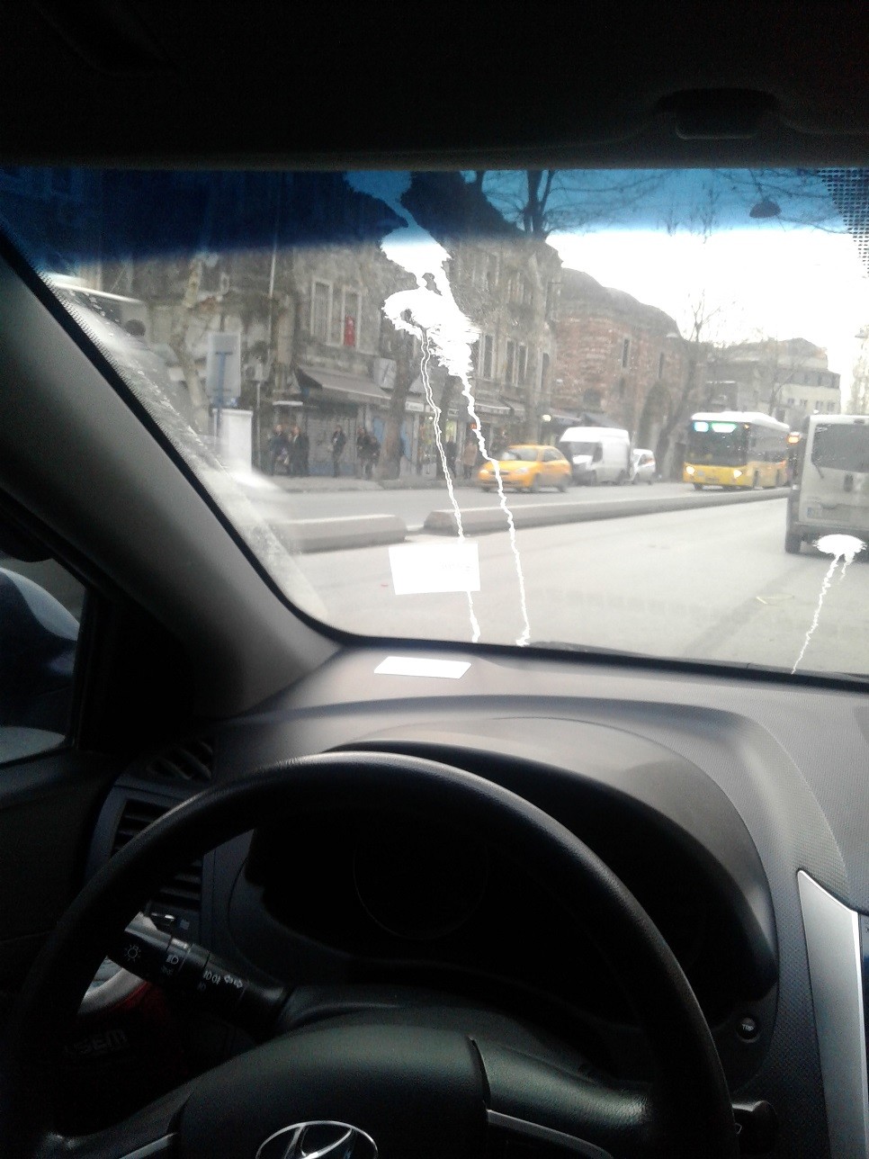

Arkadaşlar resimde gördüğünüz gibi ne yaptıysam bir türlü camdaki kuş pisliğini çıkaramadım.
İşin kötü yanı tamda şoför kısmına pislemiş yolda giderken gözümün önünde duruyor sürekli dikkatimi dağıtıyor.
Nasıl çıkarabilirim?

kuş nasıl sıçtıysa artık beton olmuş resmen hala camda izi duruyor her yolu denedim çıkmadı bi türlü.
hatta camı çizme pahasına bozuk parayla hafiften kazıdım o bile işe yaramadı.

kuş pisliğine emin miyiz. resime baktığımız zaman boya hatta yağlı boya gibi bir ürüne benziyor. özellikle akmış.

Fatih o zaman o kuş pisliği değil yüksek ihtimal yağlı boya tinerle silmezsen çıkmaz su falan çıkarmaz . Kazıma işide camı çizer .Hırdavatçılardan tiner al pamuk veya beze dökerek sil dikkat et aracın boyasına sürme boyayı yer

Fatih bey merhaba:Aracınızın camındaki lekenin kuş pisliği olduğunu zannetmiyorum(Çıkarmak için yaptıklarınızı okuduktan sonra)Yücel beyin de dediği gibi camınızdaki leke yağlı boya lekesi.Bir permatikle fazla bastırmadan kazıyın,daha sonra selülozik tinerli bir bezle iyice temizleyin.İyi günler.
