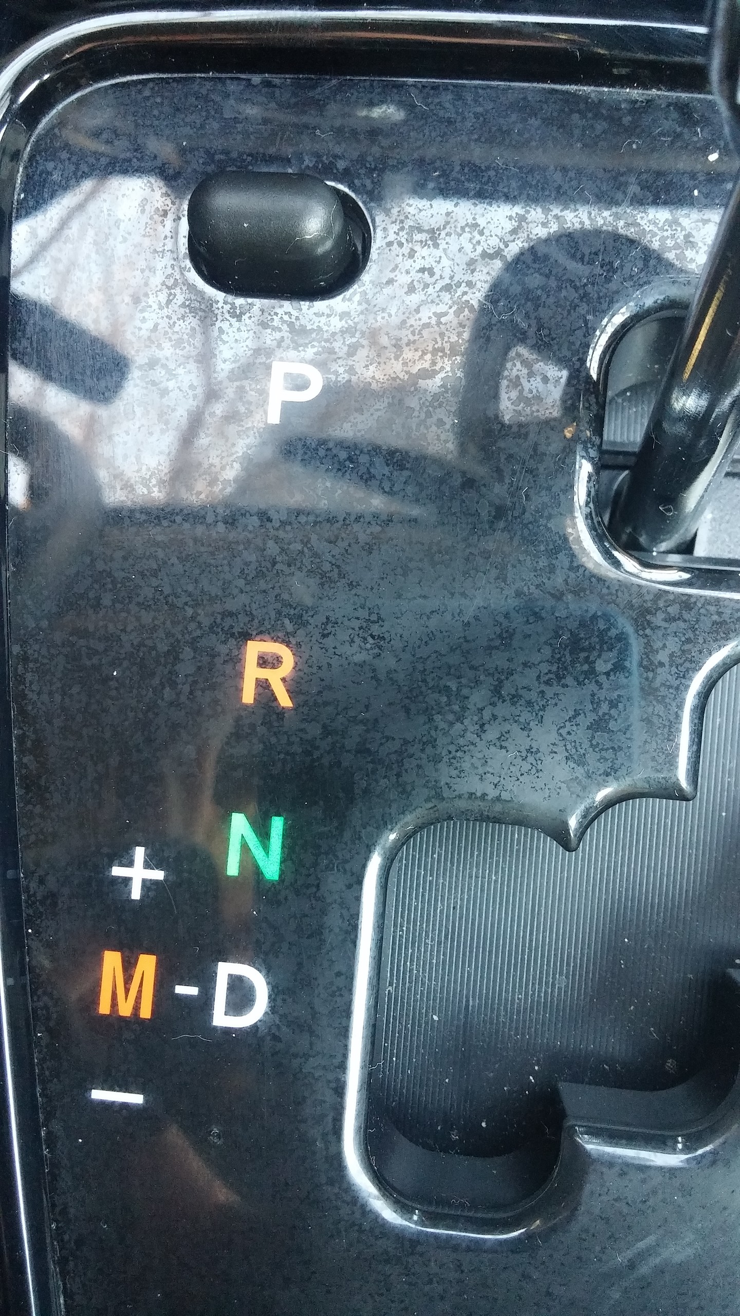

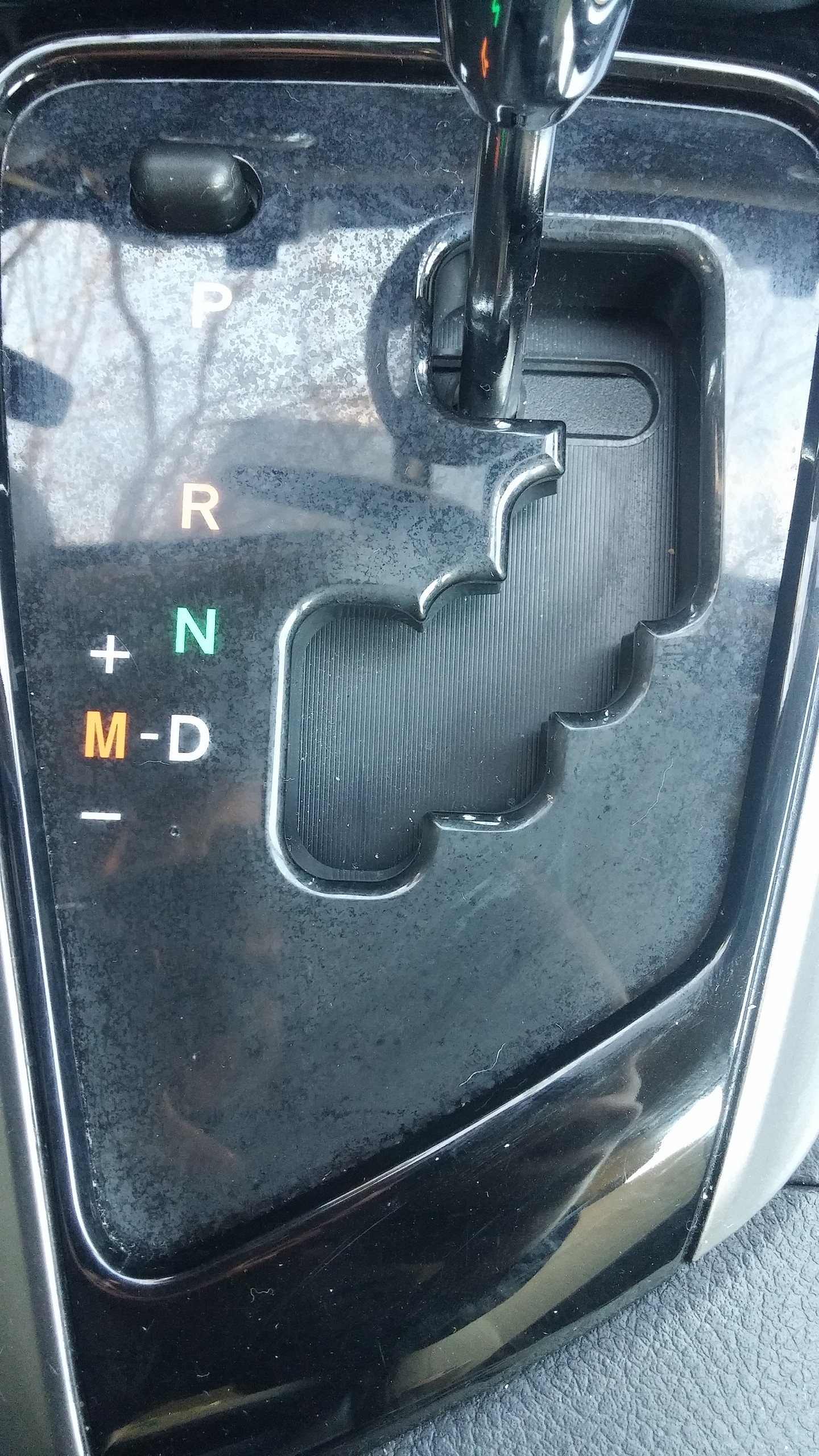

Merhaba arkadaşlar.  2016 model toyota advance otomatik alarak aranıza katıldım. Aracı 2. el aldığım için ve döşemelerinde bej olmasından dolayı iyi bir temizlik yapmam gerekiyor. Aşağıda resimde vitesin altındaki kısmın normalde parlak bir görüntüye sahip olması gerekiyor fakat biraz leke tutmuş gibi. Bu kısmı ıslak mendille falan sildim fayda etmedi. Nasıl bir temizlik ürünü kullanmalıyım ki eski haline kavuşsun. Teşekkür ederim.

Oraya temizlik için kimyasal sprey sıkılmış ve izi kalmış gibi görünüyor.
Ynt: Temizlik
« Yanıtla #3 : Ocak 27, 2017, 11:54:01 »
Ağır bir kimyasal ile "temizlenmiş", geçmiş olsun.
Plastx veya benzer ince pasta ile polisaj yapılması gerekecek.

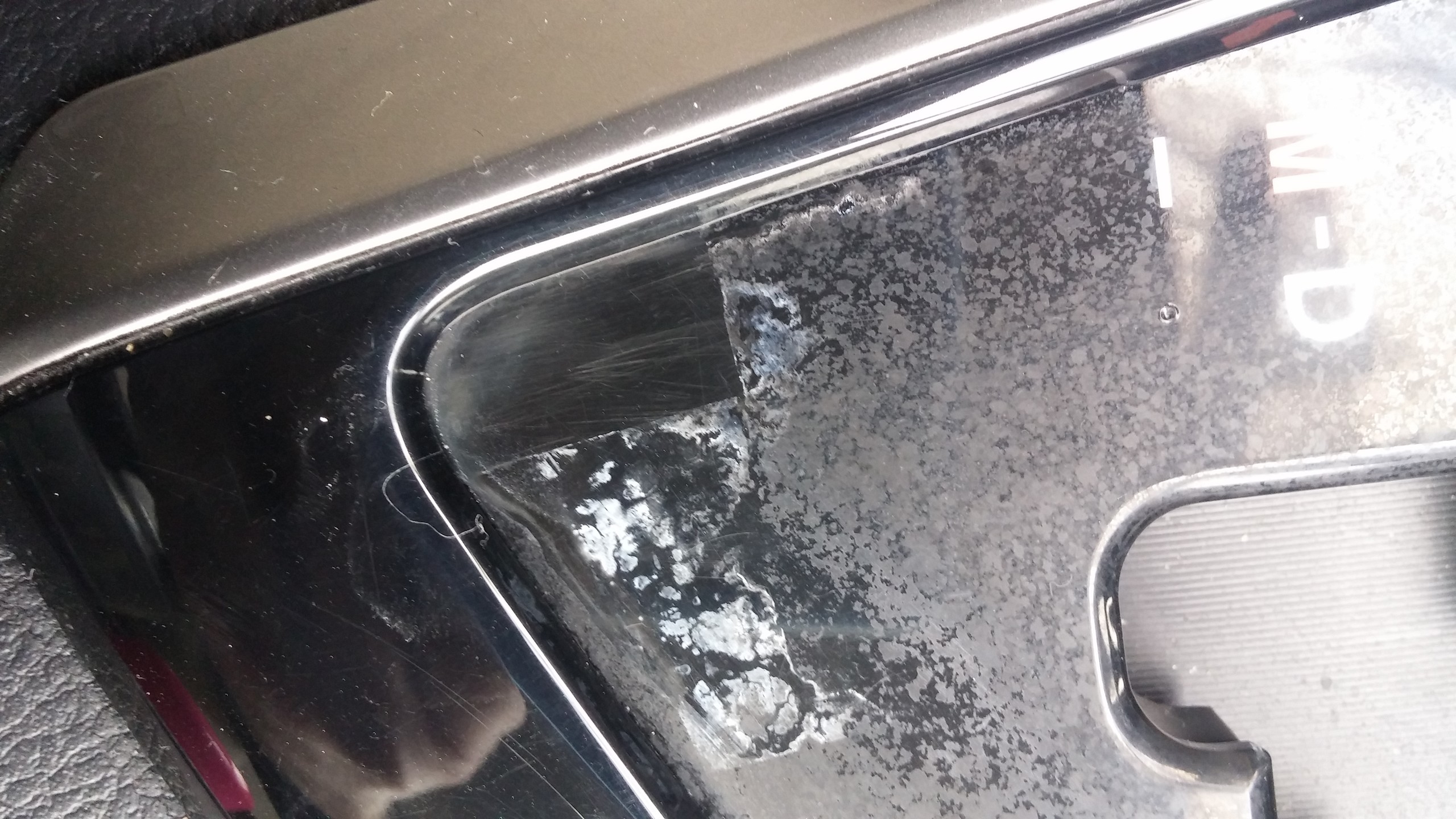

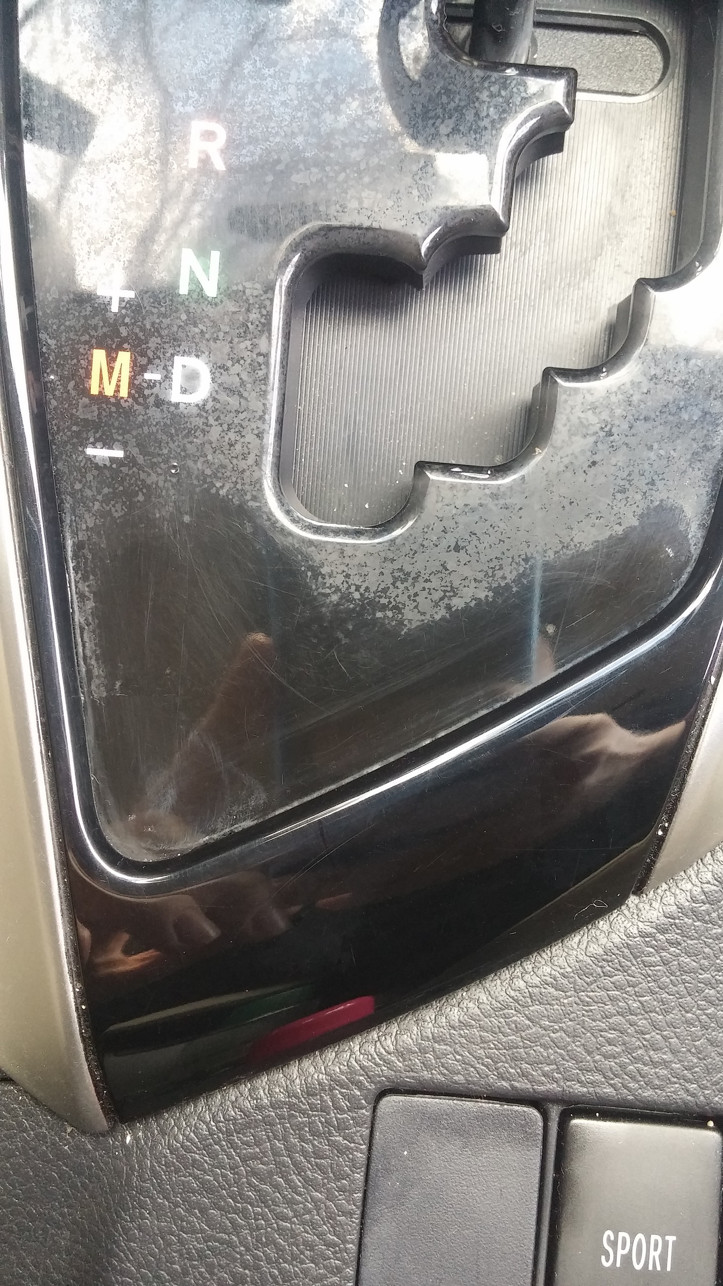

Cevaplariniz icin tesekkur ederim. En azindan eski haline dondurulebilecegini ogrendim. Bu guzel haber. Dediginiz urunden alacagim. Urunu uygularken bez mi kullandiniz yoksa pasta icin satilan sungerlerden mi almam gerekiyor?
Mesaj Birleştirildi: Ocak 27, 2017, 13:44:13
Uçucu sıvı kullanabilirsin. Asetonla küçük bir bölümünü sil eğer işe yararsa komple sil. Nacizane bir fikir.
Murat bey aseton demiş bende hemen deneyeyim dedim. Elimde uygulama pedi olmadığından pamukla yaptım. Üst tabakadaki kiri çıkardı fakat kılcal çizikler oluştu. :(  En iyisi  meguiars plastx ürününden sipariş vereyim. Orayı mutlaka temizlemem gerekiyor. Çünkü çok gözüme batıyor.

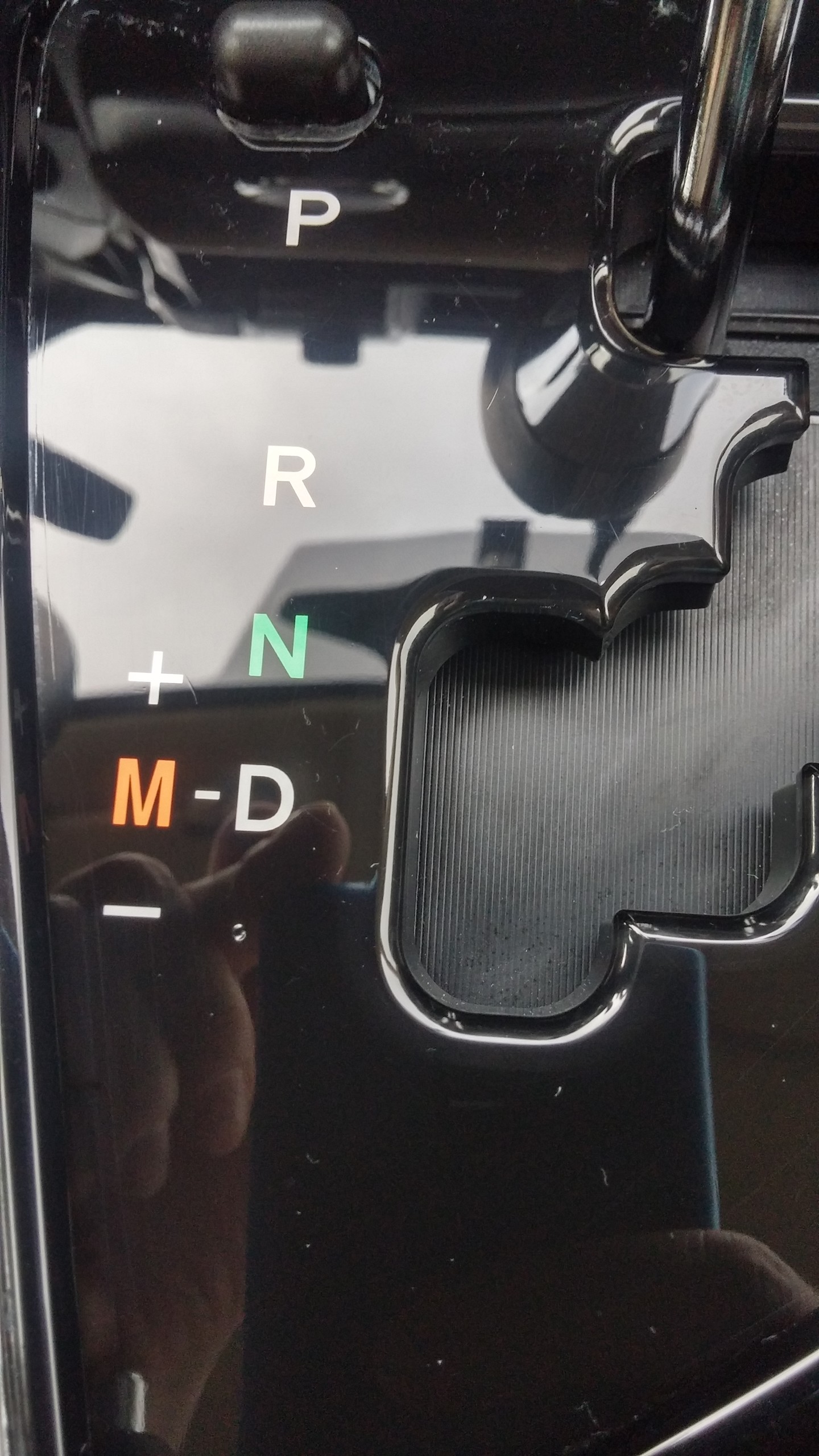

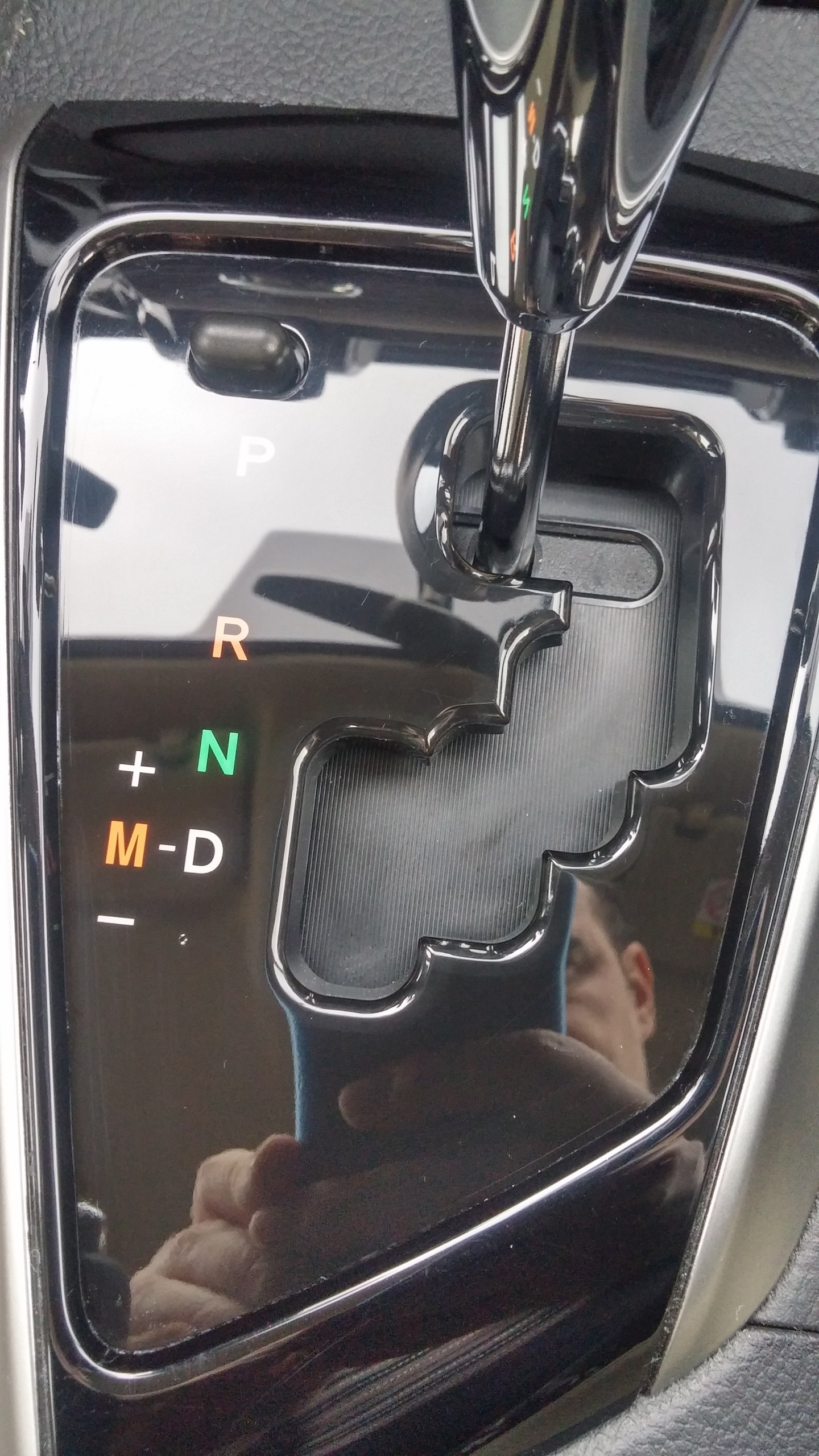

Bu da son hali  :D :tamam: meguiars plastx sayesinde. Tam anlamiyla bitmedi ama bu bile baya iyi.
Ynt: Temizlik
« Yanıtla #9 : Şubat 04, 2017, 16:27:34 »
Oldukça başarılı  :tamam:
