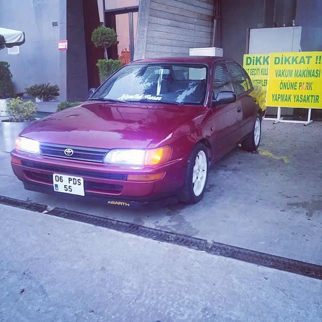

Merhaba öncelikle aracım 1.3 xe Corolla.
Aracımı 2009'dan bu yana güncel olarak kullanıyorum (Yaklaşık 140.xxx km)
Fakat uzun süredir aracımın performansı yetmiyor ve Motoru swaplamak istiyorum.
Sizden öneriye ihtiyacım var.  Komple Sandık 1.6 corolla motoru alsam şanzımanda sıkıntı çeker miyim?
yada 2.0 Carina yada Corona sandık motoru tedarik etsem sığar mı ?
İlk arabam olduğu için bu aracın bende özel bi yeri var vazgeçmek istemiyorum. Usta sıkıntım da yok fakat tecrübeli arkadaşlar varsa öneriye ihtiyacım var.
Şimdiden teşekkürler. Araç ektedir.

Güzel konu. Yapabileceğin bir kaç seçeneğin var aslında bulabilirsen ki zor ama imkansız değil 4age blacktop motor ve onun şanzımanını bulup koyman ki bu 1.6  20v 162 hp . Yada diğer uç nokta 1.8 vvtl-i koyarsın tsport motoru atmosferik 192 hp keyifli bir şekilde yürütürsün aracını. Amaaaa ! Önemli olan kısım maddiyat motoru aldım koyalım yürüyelim olayı olmaz. Her iki söylediğim motorda da şanzımana el atman lazım onu geçtim daha ecu kısmı var ecuyu temin ettin diyelim bide onun tesisatı var bunlarda okey dedik arabanın gittiğinin 2 katı seviyede frenlere sahip olmalısın ki gazla uçabildiğin gibi frenlede konmasını halletmen lazım sonuçta efsane kasaların frenleri orta da e daha jant lastik var 13 jantla yürütemezsin muhtemelen 3te bile sararsın en kötü ihtimalle 15 inç jant lastiğe geçmen lazım. Bu saydıklarım şu zamanki dolar kuruna göre hesaplarsak rahatından 25-30u bulur çünkü daha ustana işçilik vereceksin motor kulaklarını oturtmaya çalışacak vs seçim senin :)

Söylediğiniz şeyler çok güzel geliyor kulağa tamam ama maddiyat önemli tabi benim düşüncem aslında 1.6 16 valf bir motor koymak zaten sadece motor değil frenler de elden geçecek lastik jant konusunda zaten yaklaşık 2 sene fotoğraftaki 195/50/15 lastiklerle jantları kullandım şu an üzerinde 195/50/16 Vossen Vt1 jantlar var. Keşke imkanlar olsa da 1.8 tsport sahibi olabilsek :)

Tüm bunları yapacak paranız varsa 1.6 bir araca geçin. O kadar uğrasıya kadar değişmek daha mantıklı.

Bir şeyler yapmak iyidir ama baştan iyi planlanmalı.
1.8 vvtli Lotus da kullanıldı, sonuçları gerçekten çok iyi oldu. Verileri ortada, Lotus kasa, Toyota motor ve bu motor Honda, Renault un bazı üst sınıf atmosferik motorları gibi. O hacimlerde fazla örneği yok.
Bahsettiğin araçta bir şeyler yapmak demek her şeyinin değişmesi demek. Fren disk çapı bile 1.6 enjeksiyonlu modelinden küçüktür. Yani kaliper değişimi de gerekir.
Şanzıman dişli mukavemeti önemli, keza oranları da.
Süspansiyon ve direksiyon sistemi de ayrı konu. Jantları da özel seçmelisin, hafif ama sağlam.
Sitemizde bir arkadaşımuz Corolla Tsporta yaptı, profesyonelce, araştırmanı öneririm.

Tamam efsane kasanın motorunu koyarsın koymasına ama yine masrafın car yine saydıklarımızın hepsi değişecek madem böyle bir topa giriyorsun en azından elle tutulur birşey olsun tam yapmış ol. Efsane kasanın çıkma motoru en az 4 lira vardır ki o motoruda takmadan önce yine açtıracaksın motorda ne car ne yok belli değil sonuçta e 1.6nın ecu için olan tesisatı var rahatından yine 10.000 gözden çıkart he çıkartmayı göze aldım dersende naçizane fikrim arabayı satıp üstüne 10u koy ve 1.6sını al eğer öyle aman aman bi beklentin yoksa. Çünkü belli süre sonra o standart 1.6 motorda  yetersiz gelecek onunla oynamaya başlayacaksın oynarken yine para dökeceksin sonra o da yetmeyecek ve bu güç konusu sürekli bir kısır döngüye girecek alıştıktan sonra yine yeterli gelmeyecek :)
