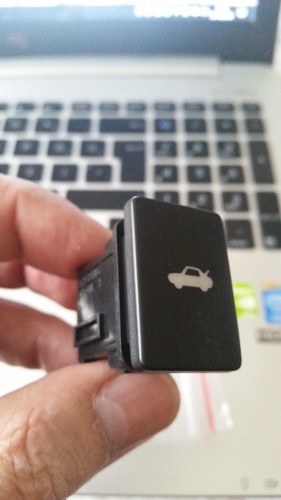

Bildiğiniz gibi avensislerde içerden bagaj açma sistemi yok.Çinden aliexpressden aldığım buton ile bu eksiği gidermeye çalıştım.Bu konuyu açma gereğinide makyajsız kasa ile makyajlı kasanın tetik alacağımız soketlerinin farklı yerlerde olması idi.

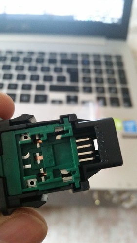

Ürünü aldığım link ben aldığımda 9$ idi .Ürün soketsiz geliyor elektronikçi arkadaşım bir soket uydurdu sağolsun.Soketin iki taraf kenar ucundaki pinler tetikleme içerdeki iki adet pinde led ışık için
https://www.aliexpress.com/item/15B116-Trunk-Switch-For-Toyota/32542437763.html?spm=2114.13010608.0.0.DofyZF

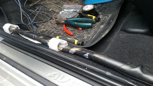

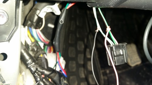

İlk önce kapı eşiğindeki plastik parçayı iç taraftan çekerek çıkartıyoruz daha sonra ayak dayamanın yanındaki plastiğide çekip çıkartıyoruz

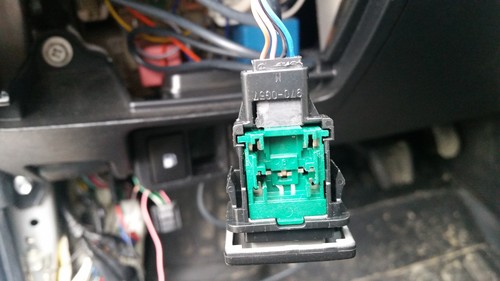

Işığı  espnin düğmesinin ordan soketi çıkartarak aldım içteki iki adet yeşil kablo artı ve eksi

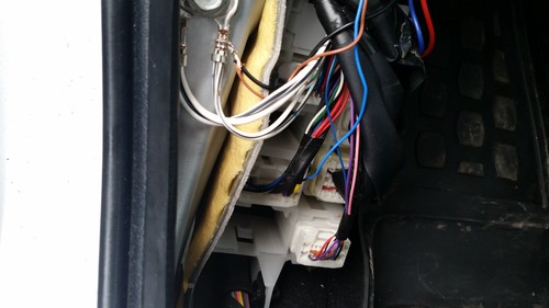

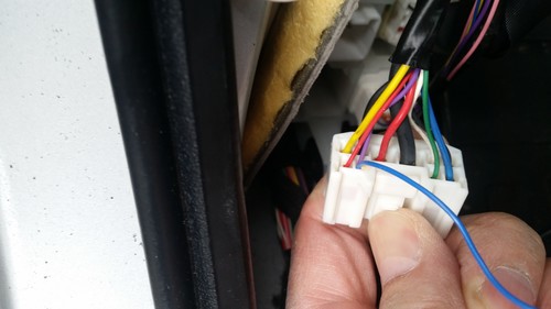

Tetik alacağımız soket sol alttaki mavi kablo bağladığım Eflatun kablo

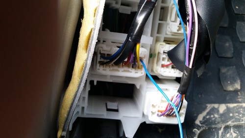

Şaseyide siyah ve beyaz kabloların olduğu yerden kahverenği kablo ile aldım.

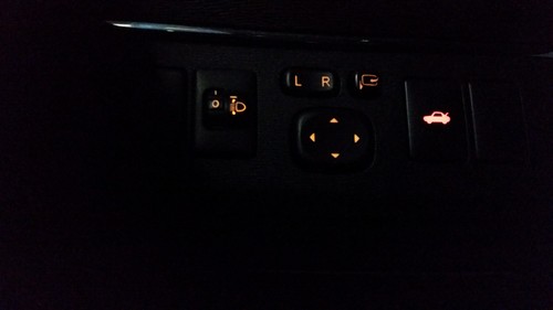

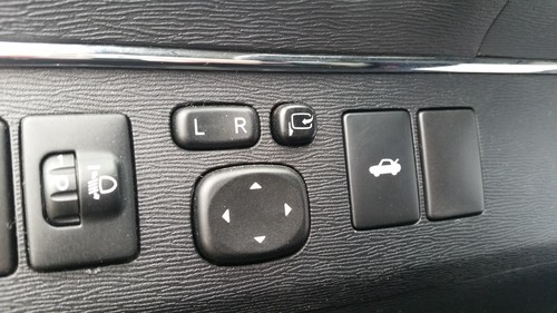

Düğmemizin bağlanmış ve gece ışıklı hali
Hareket edip kapılar otomatik kilitlendiğinde düğmeye bastığınızda bağaj açılmıyor.Bağajın açılması için kapı kilidinin açık olması gerekiyor.

Orta iki kablo ile ışığa elektrik aldım, esp den. Diğer iki kablodan siyah olanı şase ye, diğerini de resimdeki trigger aldığımız kabloya bağladım.
Nerede yanlış olabilir? Trigger alıyor ama kontak kapalıyken, tuştan dolayı olmaz diye düşünüyorum ama çıkamadım işin içinden :(

Ölçü aleti yok herhalde, hocam şu şekilde deneyin.
Tüm bağladığınız kabloları sökün, bir tane kırmızı kabloyu Eflatuna diğer 3 kabloyuda tek tek şaseye değirip yani nötr olacak şekilde düğmeye basarak bagajı hangisi açarsa o 2 kablo olduğunu tespit edersiniz. Geri kalan 2 kabloda ışık için kullanılır. Hep yanmaması lazım çünkü gösterge ışıkları akşam ışıklar açıldığı zaman yanıyor. Siz muhtemelen 12v olan bir yerden şase bağlantısı olmuş araç kapanınca 12V gidince şaseliyor gibi sanki.
Sizin aldığınız üründe ortadakiler kenardakiler gibi değilde yanyana olanlar sanki kullanılacak, kırmızı ve yeşil ayrı kırmızı ve siyah ayrı şeklinde kullanın.
kırmızı ve yeşil yan yana olanlar bagaj açma için, kırmızı ve siyah aydınlatma için muhtemelen

Aynen dediğiniz gibi Murat bey,  :alkis: kırmızı-eflatuna'a, yanındaki şaseye, diğer kenarda ikisi de lamba içinmiş. Şimdi düzgün çalışıyor. Çok teşekkür ederim. Allah razı olsun. İnşallah
