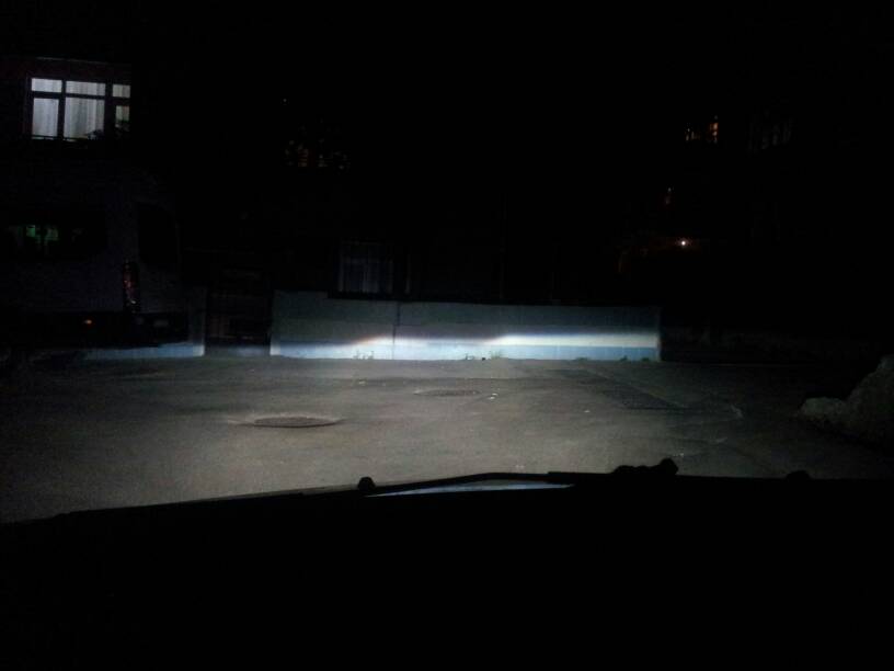

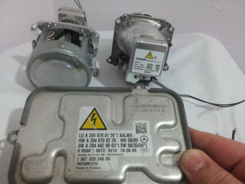

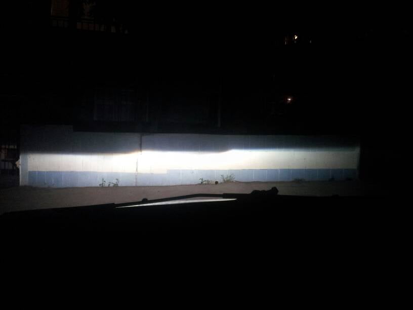

Maliyetli bir modifiye doğru ama hakkıyla yapılınca da tadından yenmiyor
Valla ledden sonra xenonun ısınmasınu, selektörde ömrünün azalmasını kim çeker. :)
Bikaç yerde kısa farlarda kullanılıp kısa zamanda ömrünü dolduran ledlere şahit oldum. Ledlerin genel ömrü nasıl acaba?
Bu kesilme çizgisi de benden gelsin(yol hafif sola yatık)
Malzeme bu (bosch mercek, d1s ampuller, gen 5 balast)
Bu araç focus galiba ama corolla olmasınıda ümit ediyoruz :)
