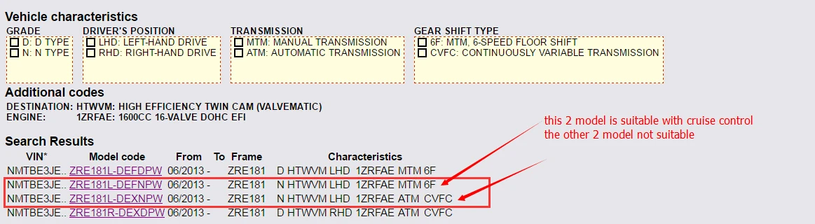

Aliexpress den Cruise  Control kolu alacam.Adam kargo dahil 40 TL'ye gönderiyor.Yalnız aracın VIN kodunu kendisine gönderdiğimde bana şu resmi yolladı.
Grade tipi "N" olanlara uyumlu "D" olanlara uyumsuz diyor.Bu grade nedir?Nereden kontrol edecem?
İnternette heryeri araştırdım.Arayıp servisede sordum ama yeterli bilgiyi alamadım.Tahminimce kolun takıldığı jack tipi olabilir.Nereden kontrol edebilirim bunu?
//Düzeltme:Bu bilgi model kodunda yazıyormuş yalnız ben faturada bulamadım model kodunu.Şu şekilde olacakmış:"ZRE N HTWVM".Şasi ile bazı sitelerde sorguladım ama bulamadım.Faturada yazmıyor.Dizel benzin ayrımı olabilirmi?

Arac benzinli ise olur,
Dizel ise olmaz

O konu hakkında bilgim var ama satıcı model koduna göre olur/olmaz dediği için grade dediği şeyi kontrol ettim.Uyumluymuş.Sürücü kapısındaki etikette model kodu yazıyor.Sondan 3. harf "N" ise uyumlu "D"  ise uyumsuzmuş.İnternette bu şekilde detaylı bilgisi yok.
https://www.toyota-tech.eu/FindYourModelCode.aspx
