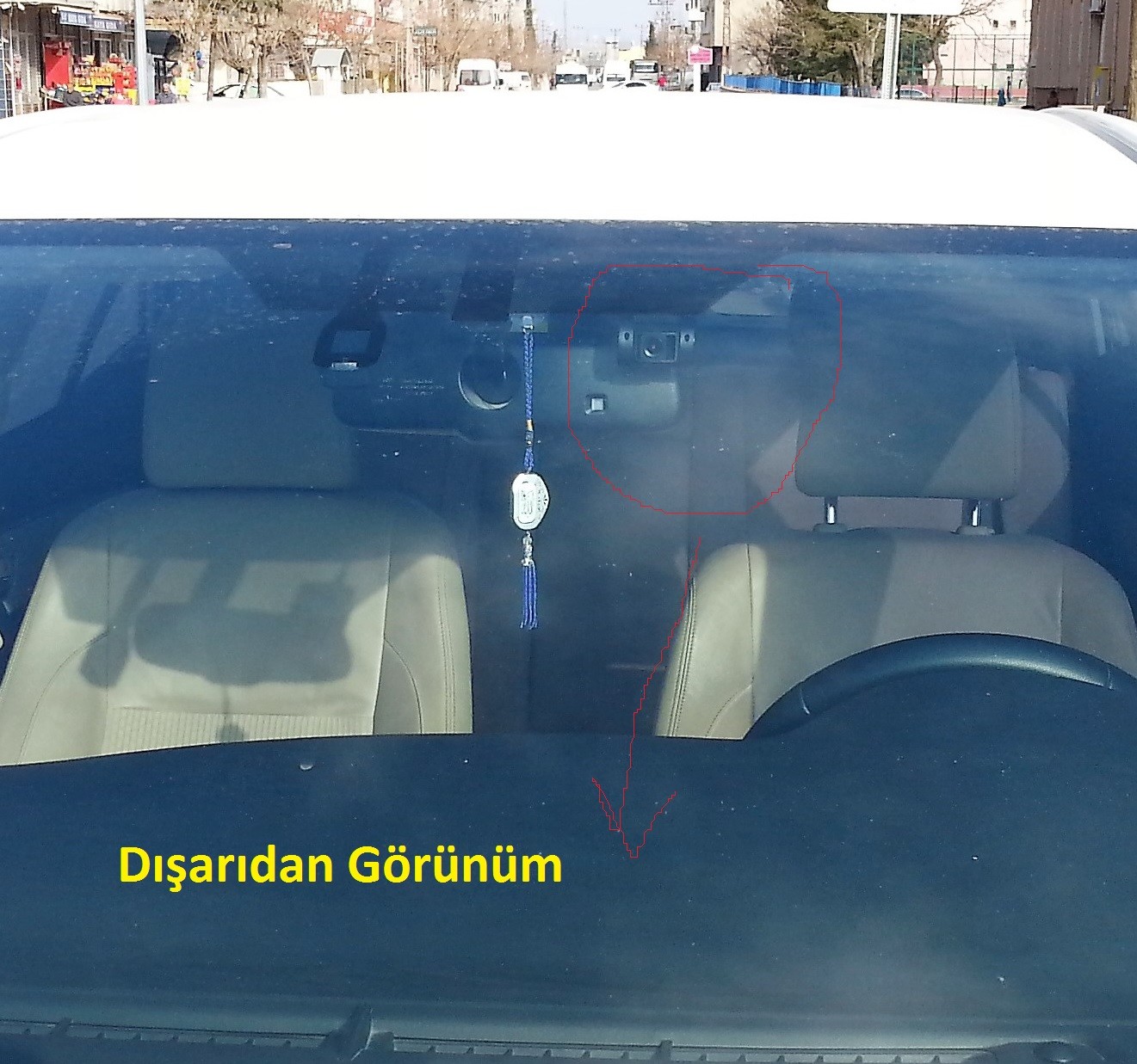

Merhaba arkadaşlar
30 aralık 2016 da Aliexpresste sipariş verdiğim A119 araç kameramı bu gün teslim aldım.
Toyota Corolla 2013 ve sonrası Araç içi Kamera Montajı yapan arkadaş varmı görüşlerinizi paylaşırsanız sevinirim.

Hayırlı olsun çok güzel bir tercih olmuş :)
aynanın sol tarafına doğru yapıştırdım ben. kabloyu ise sağdan yada soldan dolaştırıp çakmaklığa takabilir, soldan dolaştırıp sigortadan elektrik alabilirsiniz

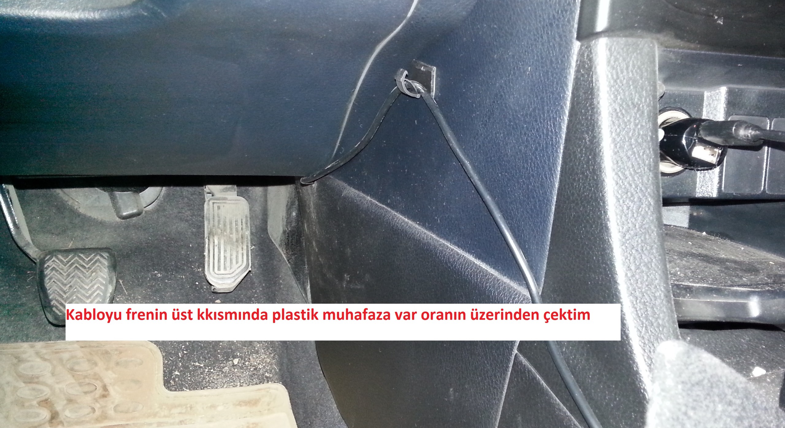

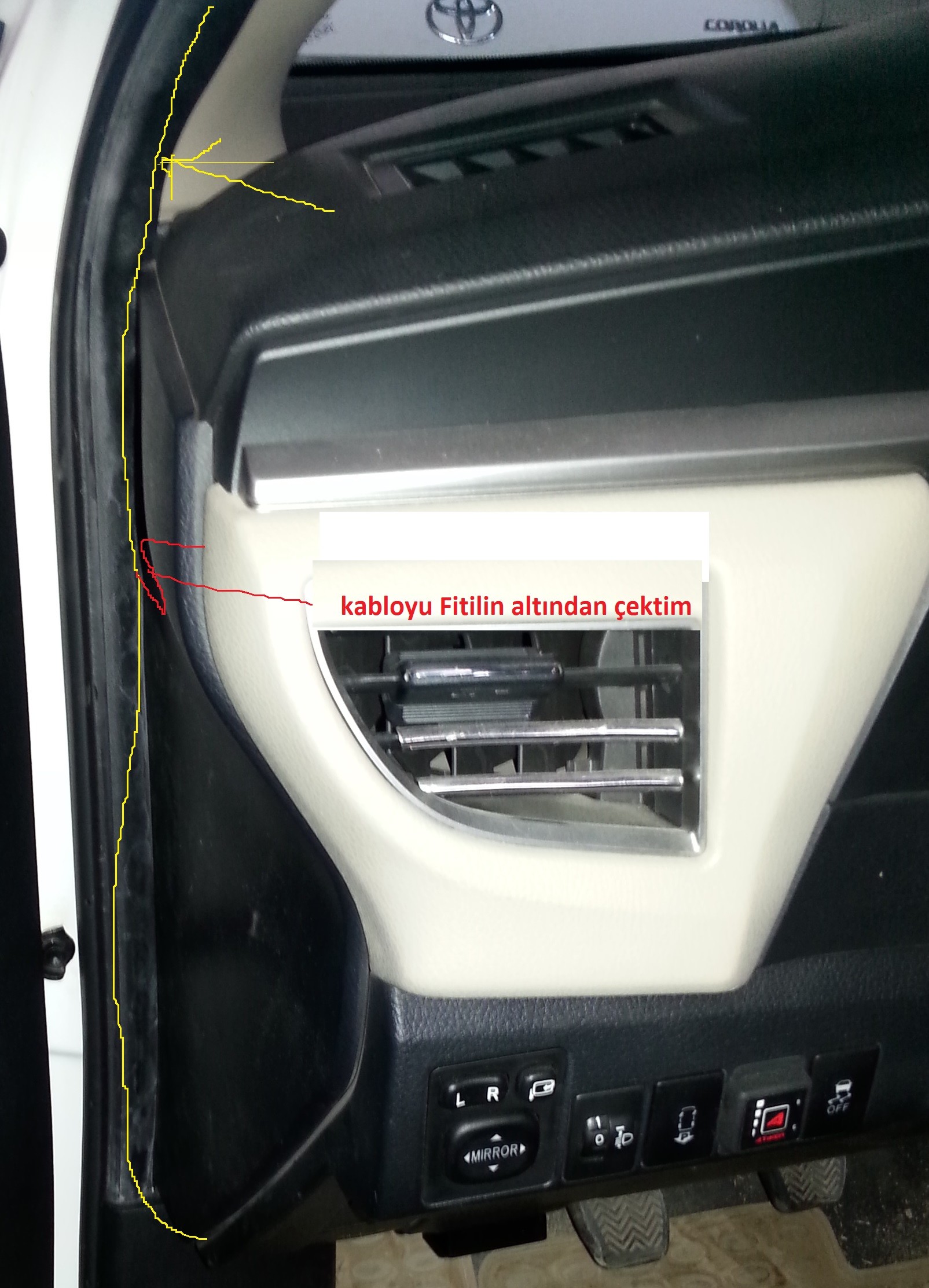

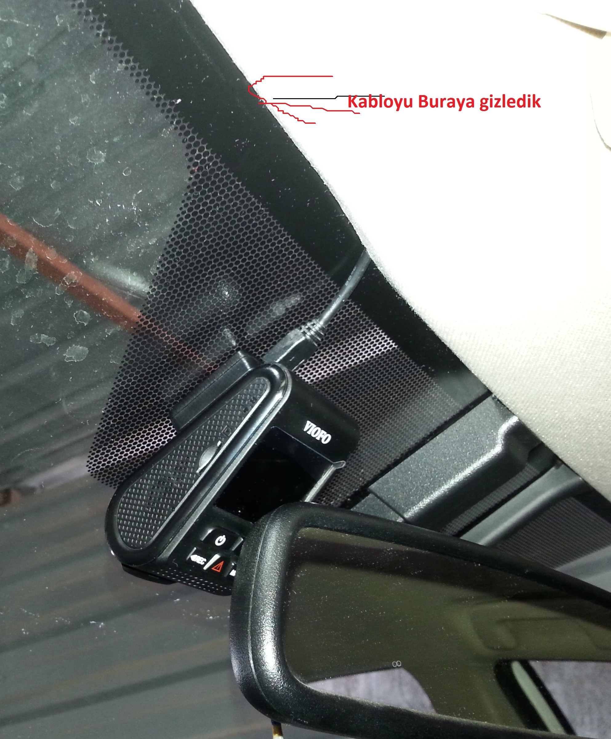

Teşekkür ederim kardeş
Sigortadan direkt mi alıyoruz?
kabloları nasıl gizlediniz?
Mesaj Birleştirildi: Ocak 17, 2017, 15:57:51
2013 ve sonrası için a119 veya 118 serisini alan arkadaşlar kabloları nerlerden geçirdiniz?
Gücü çakmaktan mı aldınız?

Eğer istenirse kabloyu çektiğim tarafta sigorta kutusuda var oraya uygun aparatlarla direktte bağlayabilir hatta bir anahtarla istediğin vakit aktif bile edebilirsiniz.
Hayırlı sürüşler hepimize
