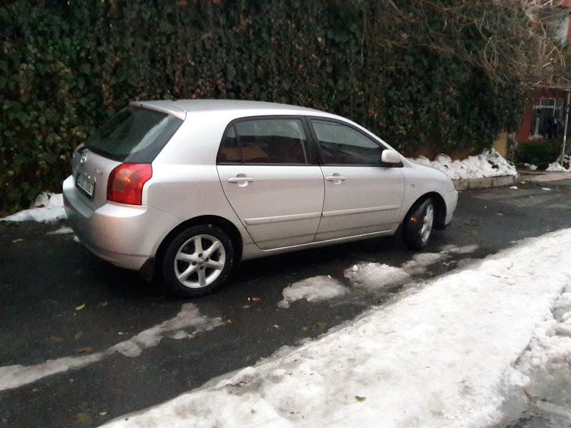

merhaba,
2004 Corolla terra aracıma sol çelik jantı taktırdım. Önceden sac jant takılı olduğu için saç bijonları ile takıldı. Sıkıntı çıkarır mı? Çelik jantına uygun bijonu nerden bulabilirim.
Diğer sorum bilezik konusu hakkında jantı takan arkadaşın bilgisi yoktu bir araştır dedi. Bilezik gerekiyor mu? Jant göbeği için?

Bilezik gerekmiyor. Saç jant bijonları ters bijon, siz parçacılardan veya servisten uygun bijon temin edebilirsiniz.

Sac jantın bijonuyla jantları taktı usta. Ama sen yine de çelik jant bijonu al dedi.

Oktay bence yetkili servisten orjinal çelik jant bijonu temin et kafan rahat olsun. Ben çelik jant bijonunu sac jant ile kullanıyorum sıkıntı olmuyor ama sac jant bijonu konik ve pulsuzdur poryaya tam oturmaz.

Serviste bijonun tanesi 20 tl. Kilitli bijon takımı 120 lira. Daha ucuza geliyor. Dışarıda lastikçilerde 10 tl bijonun tanesi. Bu durumda servisten kilitli bijon takımı almak mantıklı
