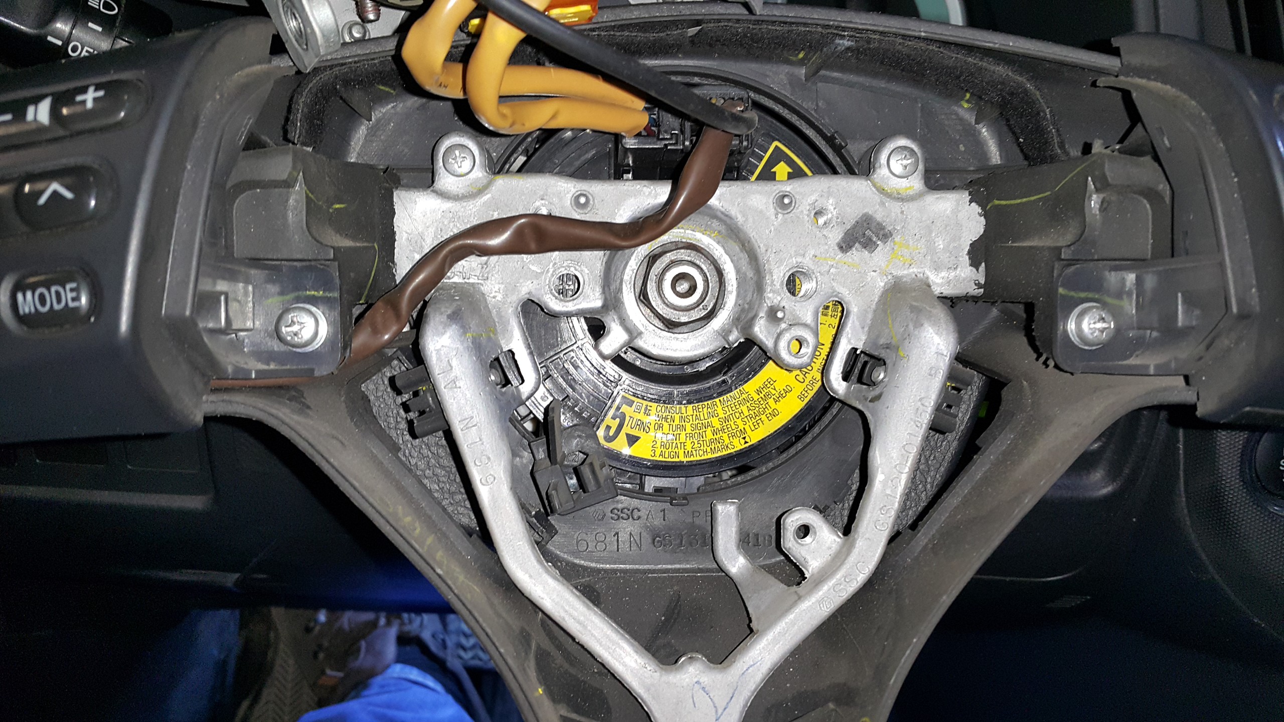

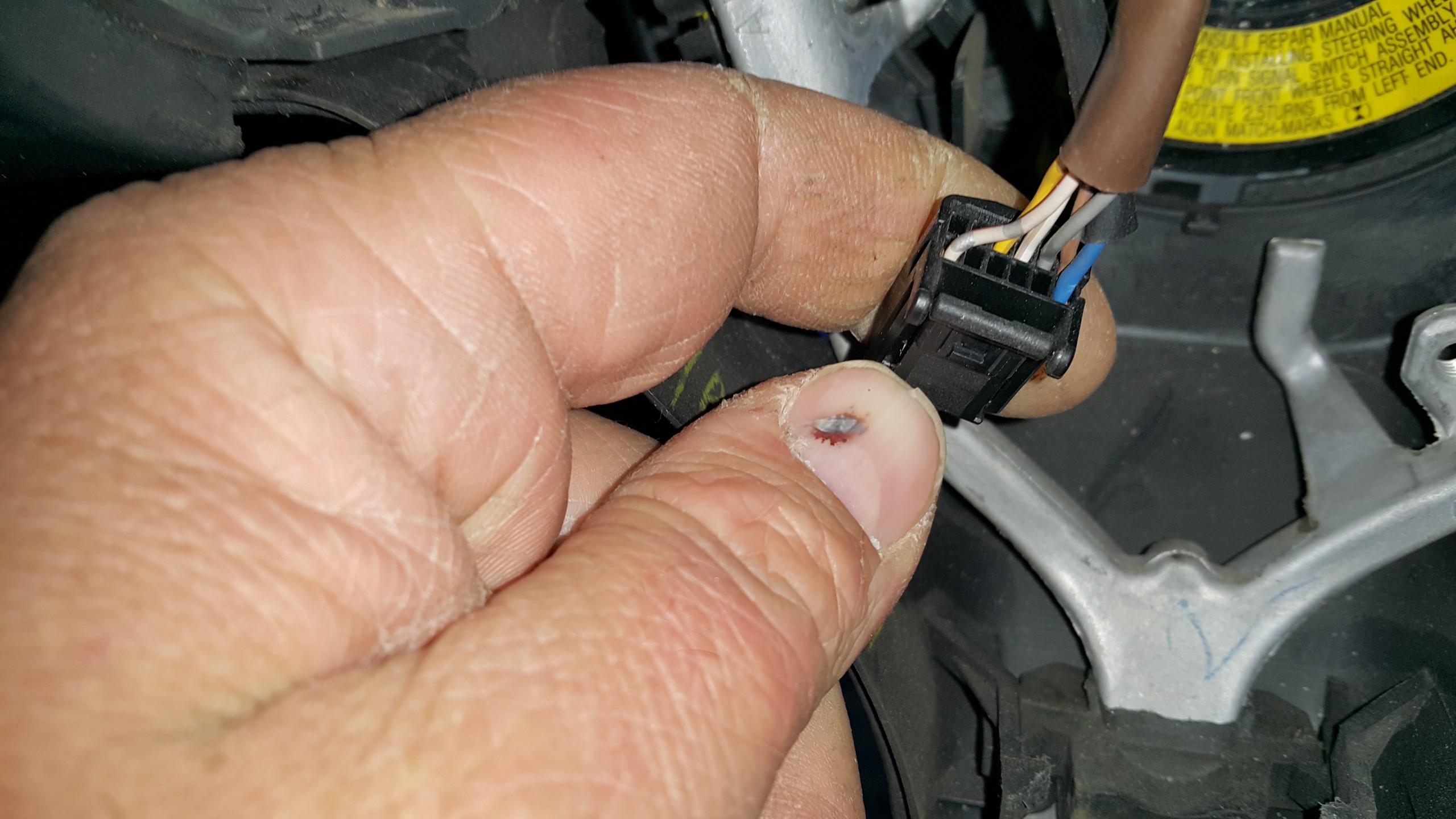

2008 model corolla verso aracım var ve cruse control takmak istiyorum.
araştırmalarım sonucunda aracımın direksiyondaki airbak altındaki sokete uygun cruse control bulamadım yada hangi pinlere giriş yapacağımı bulamadım.
84632-34011 bu curse control cıkıyor aracım için ama soket farklı. ve kapak üzerindeki kodu 45186-48010  bu. bana bu kapağın delikli olanı lazım. ekte ki resimlerde aracım için soketler mevcut.
ustalarım yardımınızı bekliyorum.

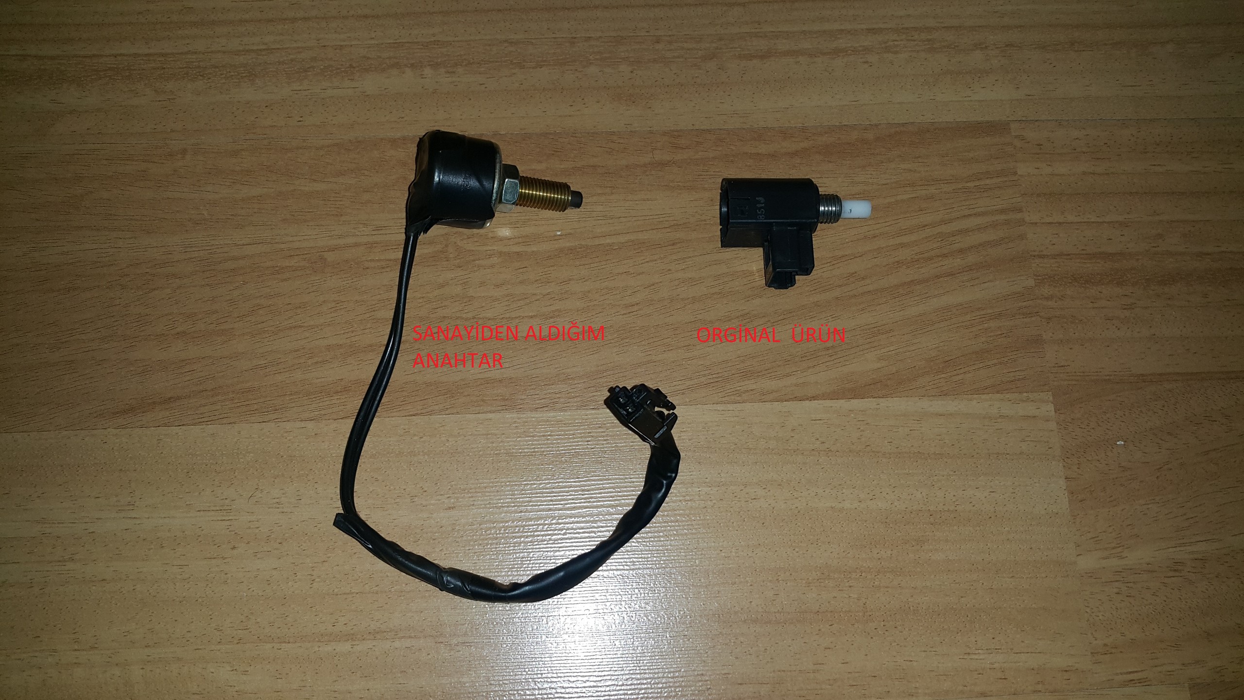

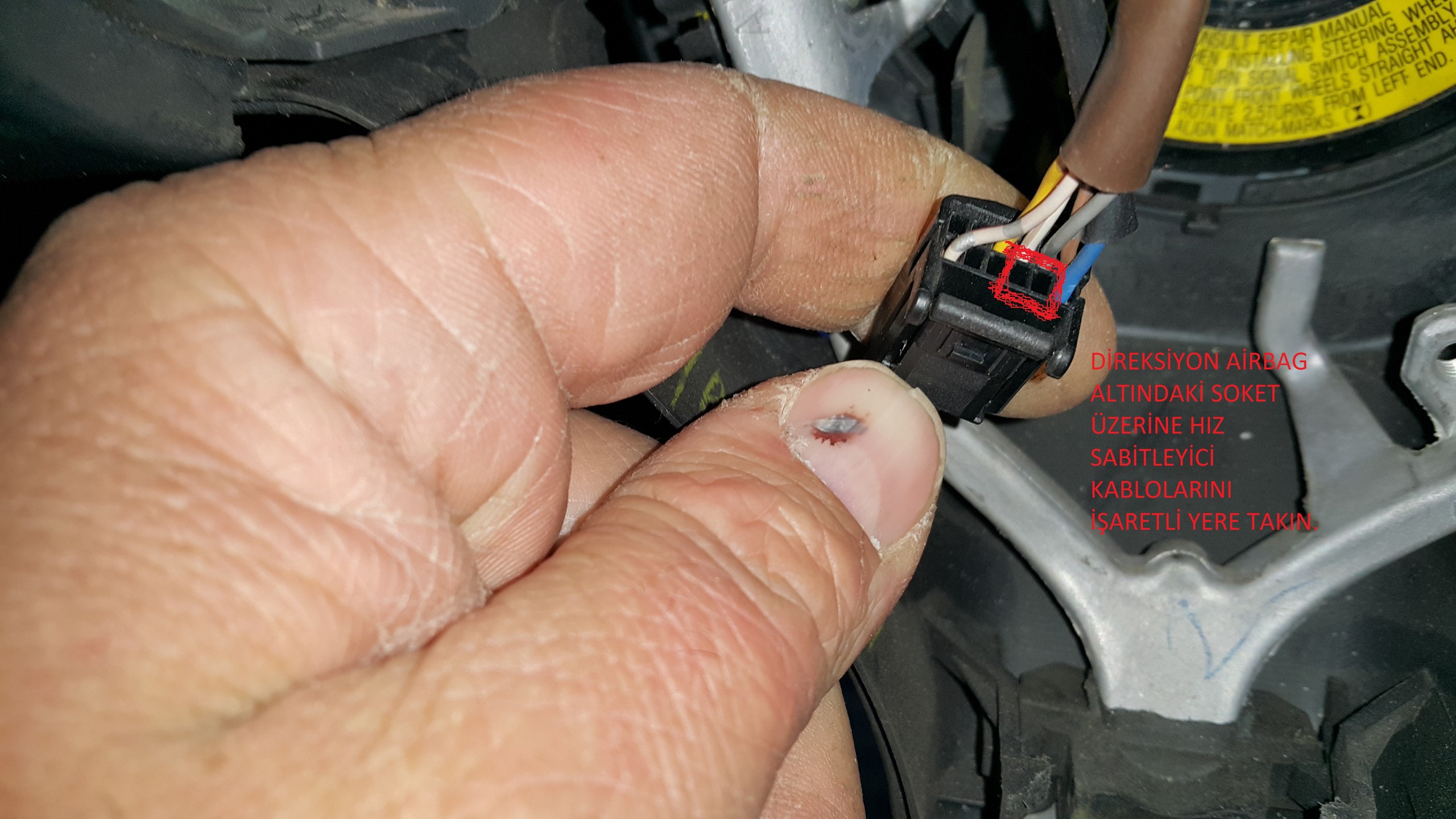

cruse control montajı tamamlandı.
letgodan aldığımız sıfır kol 90 tl calışıyor. gösterge panelinde curuse ışığı yanıyor sıkıntı yok.
toyota servisten sipariş verdiğimiz debriaj anahtarı 75 tl ve kapak 10 tl onlarda geldi  kapak sorunsuz oldu fakat debriaj anahtarı olmadı debriaj cok havada kaldı.
bende sanayiden aynı diş ve vidaya sahip daha uzun cift kontaklı mesafe ayaralanabilir 15 tl ye bir fren anahtarı aldım orjinal parcanın kablosunu onun acık kontaklarına bağlayarak kullandım.
debriaj anahtarının tesisatı hazır saadece soketine takıyorsunuz fakat anahtarın yeri çok zor. debriajın en üsütünde bir ayar civatası var onu söküp onun yerine anahtarı takacaksınız.
şu an hiçbir sıkıntı yok çalışıyor.
toplam maliyet 190 tl.
yapacak arkadaşlara yardımıcı olabilirim.
bana yardımcı olan ustalara teşekkür ederim.
