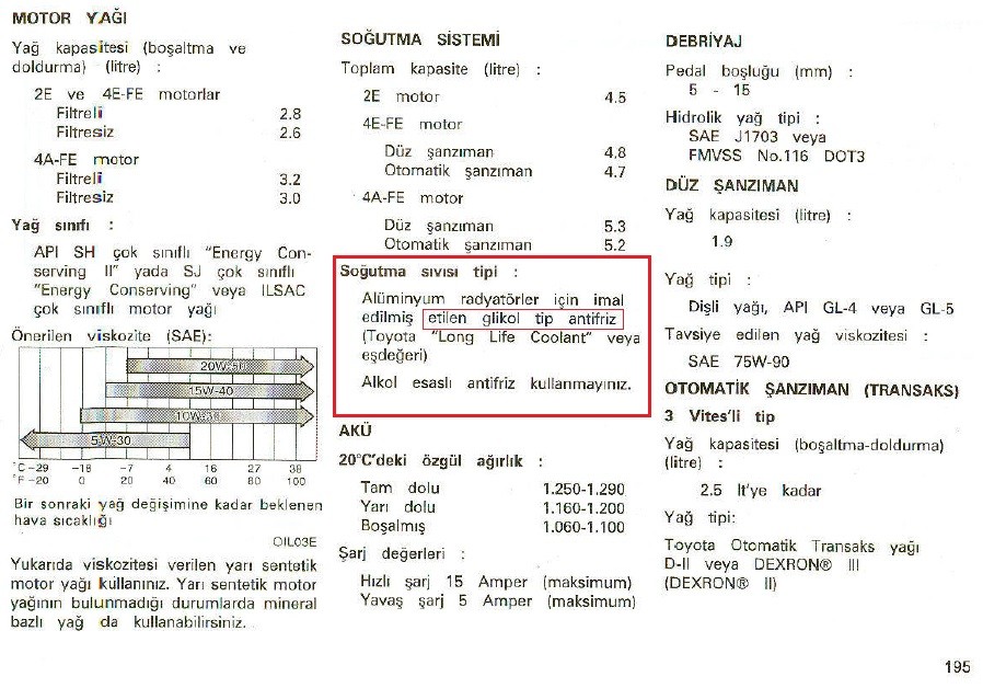

Kitapçığa göre 4A-FE motor için Etilen Glikol tip antifiriz gerektiği yazıyor.
Kitapçıktan;
