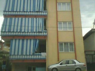

kamerayı 2. kata balkonumuzun altına takmayı düşünüyoruz ve evin önünde duran aracı görecek şekilde. Sol köşe ve sağ köşeye ikiside birbirine bakacak şekilde planladık sizce hangi tip kamera kullanmalıyız 10-15 mesafe uzakta olacak kameradan.
Yaklaşık 5 sene öncesinin fotoğrafı o yüzden pek net değil görüntü aracımız resimdeki aracın durduğu yerde onun 10m ilerisi gerisinde duruyo genellikle yer bulabildiğimizde

İlandaki set işinizi görür. o uzaklıktan 3.6 veya 4 mm iyidir.çözünürlük 2mp olsa daha iyi ama 1.3 mp de tatmin eder.Montajı zor değildir. Garaj vs imkan meselesi. Kamera en azından bir teşhis imkanı veriyor. Montaj konusunda yardımcı olabilirim gerekirse..
