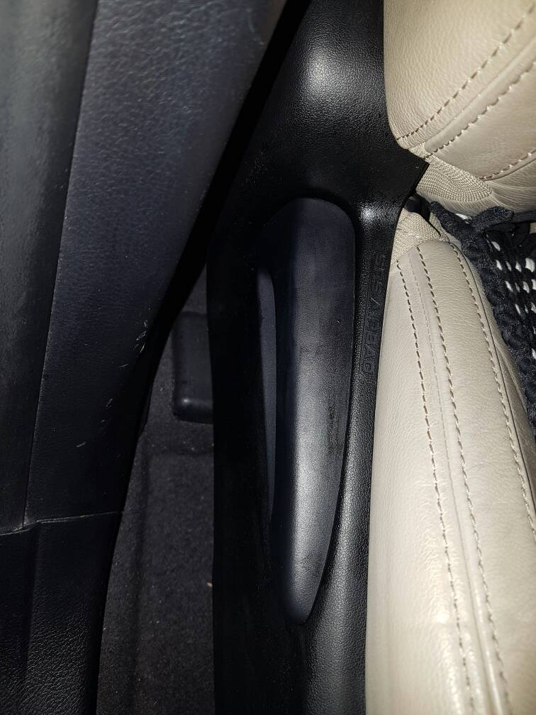

daha sonra elimle sol ön koltuğa vurduğunda zıngırdama sesinin alttan ve  yandaki koltuğu yatıran kolçak tarafından geldiğini anladım.

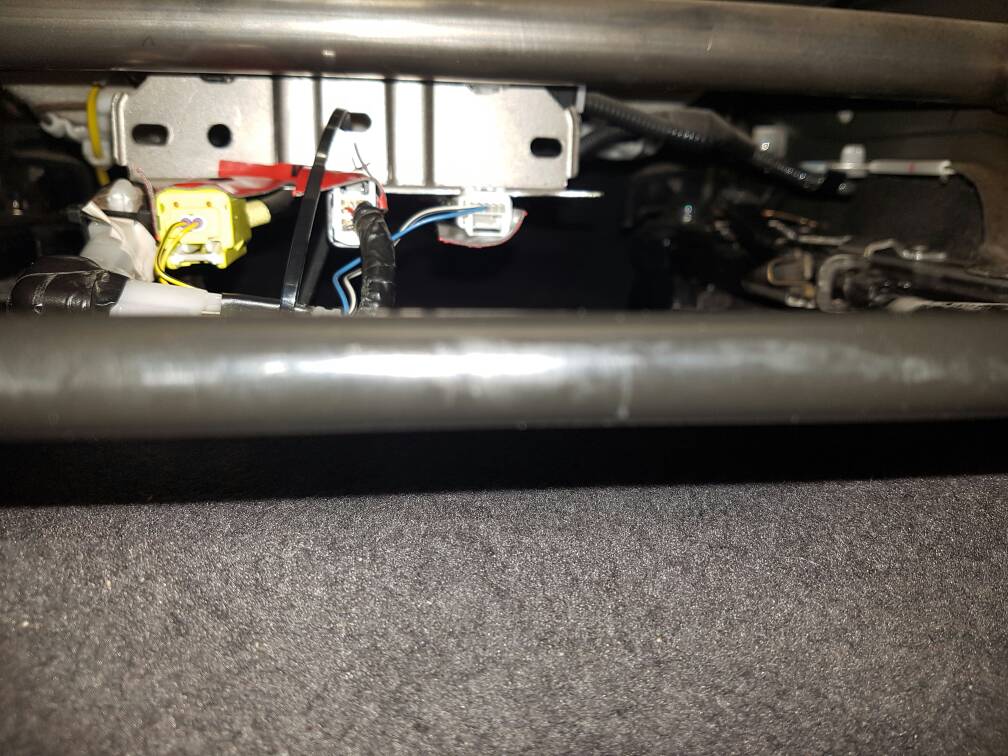

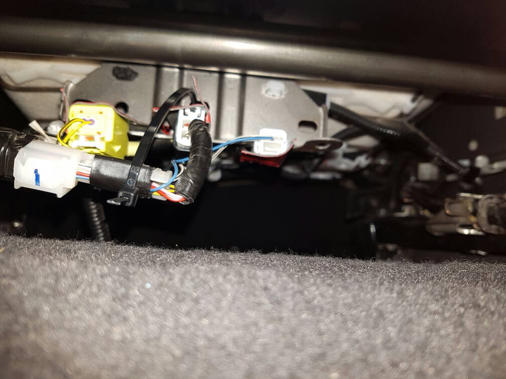

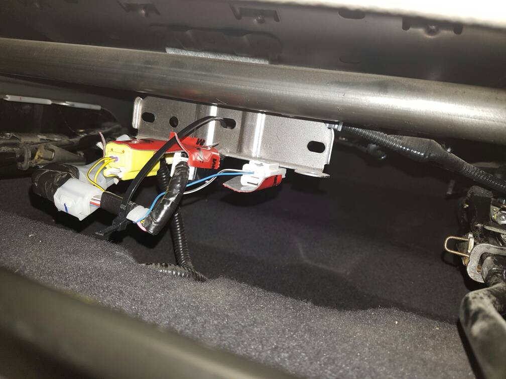

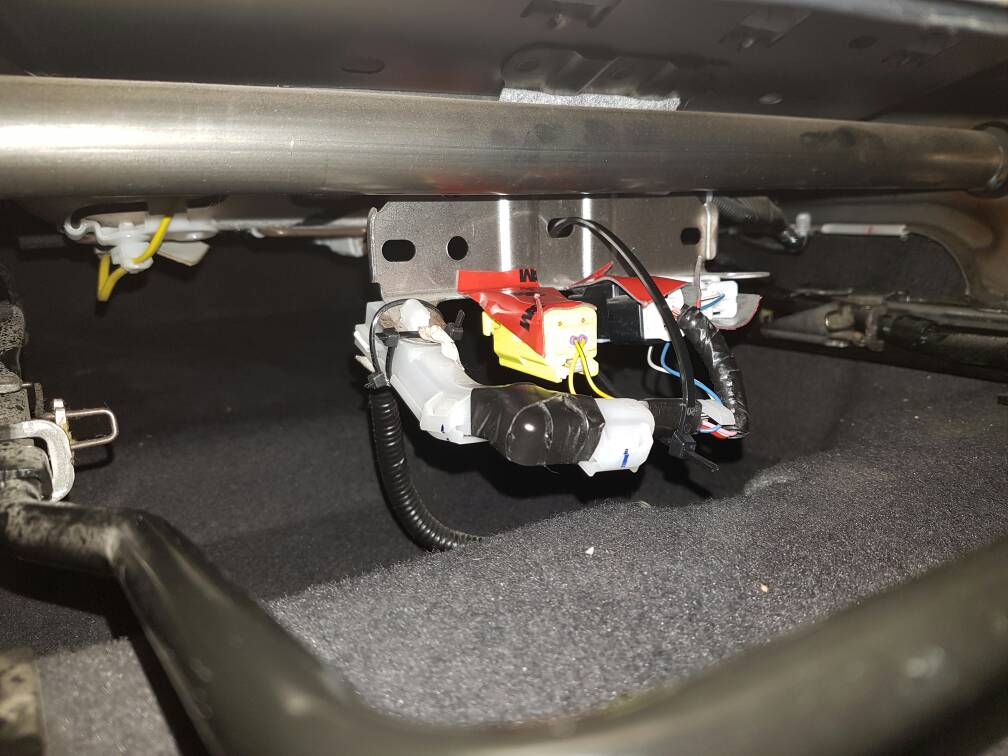

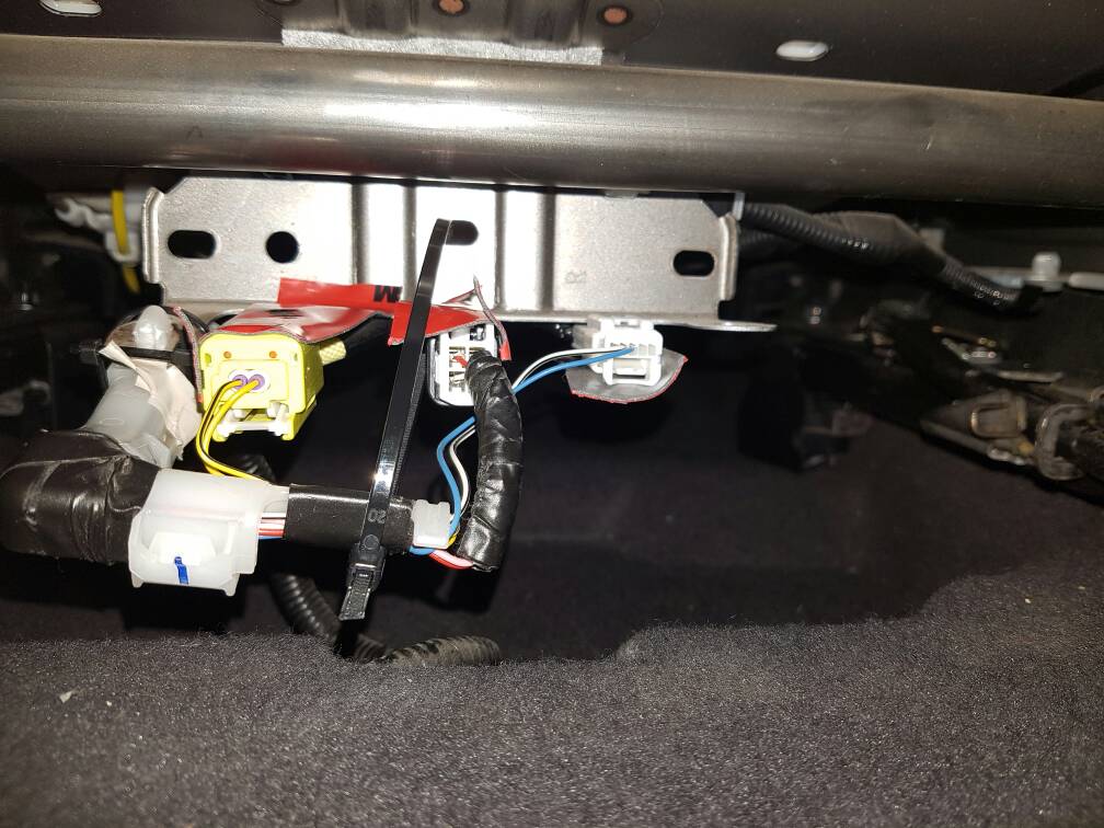

kolçak tarafına silikon sipreyi sıktım. iç tarafınada  sprey gres sıktim.
koltuğun altına eğildiğimde ise tam ortada alt da kablo soket demeti vardı. tekrar koltuğa vurduğumda elimle üstten. kablo soket demetinden ses geldiği gözlemledim. ilk başta, soket demetini tutan plastik  tutacağı arkasındaki metale plastik cırt la sapitledim.  Ama fazla sıkmadım. amacım plastiğin boşluğunu almaktı. aynı işlemi plastik tutacağın tutturulduğu yere yaptım 2 yerden  ama bunları iyice sıktım. ses %50 gitmişti  ama halen ses vardı. bu sefer soketeleri yokladım. 3 soket in 2 si baya boşluk vardı. onların da üstüne çif taraflı  bant yaptım. ama ileriki günlerde çiftçi taraflı bantları üstünden normal bantla geçmek lazım. çünki çif taraflı  bant tutunması için fazla bir yüzey yok.
be son olarak da ses gelmiyordu ama gine de torpido nun altındaki oynar plastik kapağında üst tarafına çif taraflı bant yapıştırdım.
Evet arkadaşlar sonuç ise mükemmel. Tüm sesler kesildi. Araç la alakalı tek sıkıntım bu ses olayı idi. artık bunlar da kesildi .
