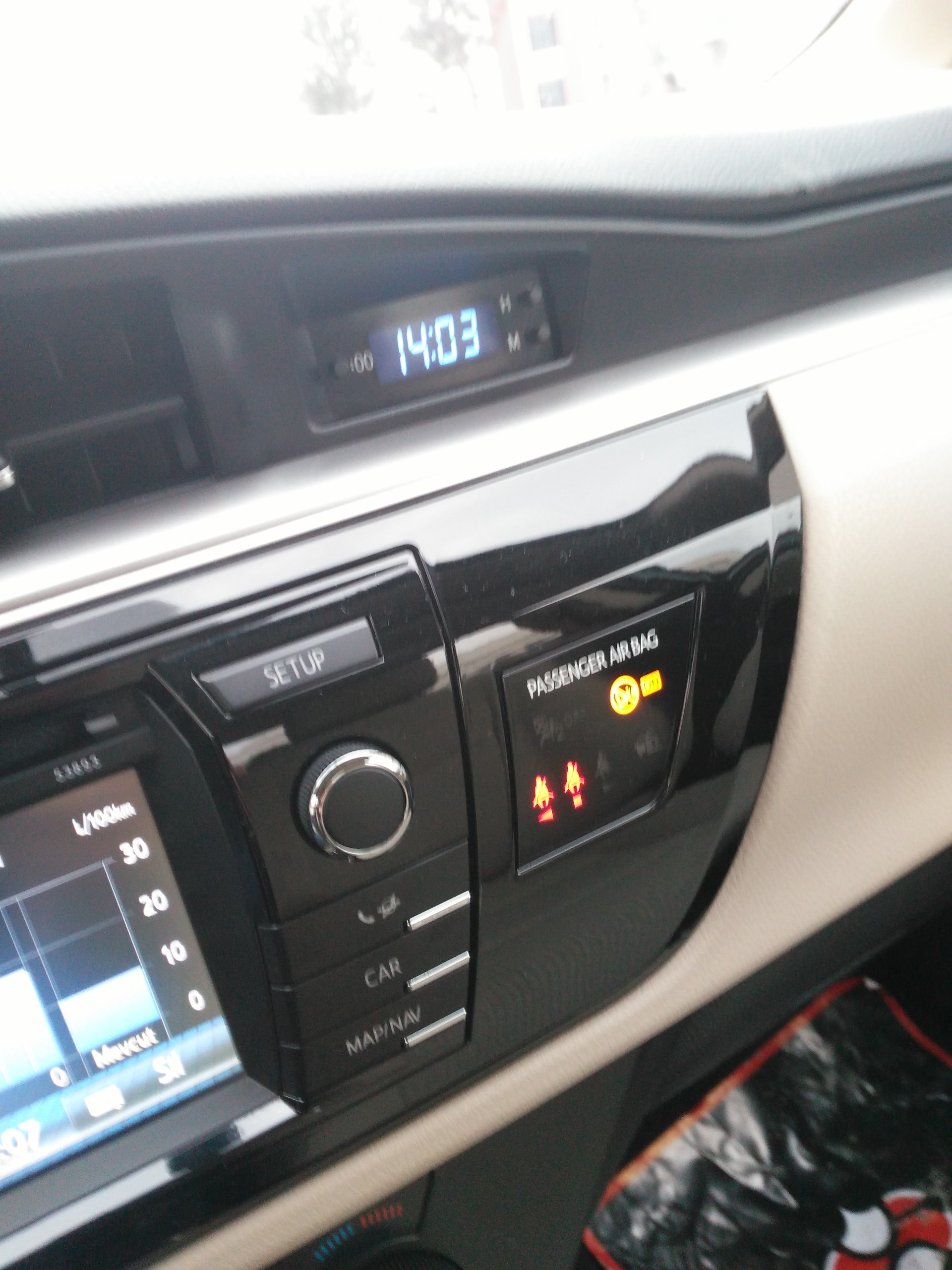

Bunlar Niye Kendi Kendine Yanar Ve Öter Arkadaşlar
Arkada oturan kimse yok bazende soldaki yanıp sesli olarak ötüyor

Koltuk uzerine herhangi bir sey birakiyormusunuz. Ben bazen elimde canta vs biseyler varsa koydugumda cukura girince otmeye basliyor agirlik etkisiyle.

Poşet, çanta gibi birşey koyulduğunda da ötebiliyor.
Sensör belirli bir ağırlıktan sonrasını insan olarak kabul ediyor.
Eğer herhangi bir cisim yokken ötüyorsa sensörde bir sıkıntı var demektir.

Koltuk altı soketlere bakmaktada fayda var gevşeme vb durumlar olabilir.

Hayır arka koltuklarda hiçbirşey yok. Kendi Kendine ötüyor ve yanıyor.
Deli etti beni arabayı alalı 1 hafta felan oldu 2-3 gündür yapıyor. koltuğa elimle bikaç sefer eski usül vurdum ama düzelmedi.
Mesaj Birleştirildi: Aralık 07, 2016, 18:29:21
Bugünde İkitane Birden Yandı Arkadaşlar Yokmu Hiç Başına Gelen

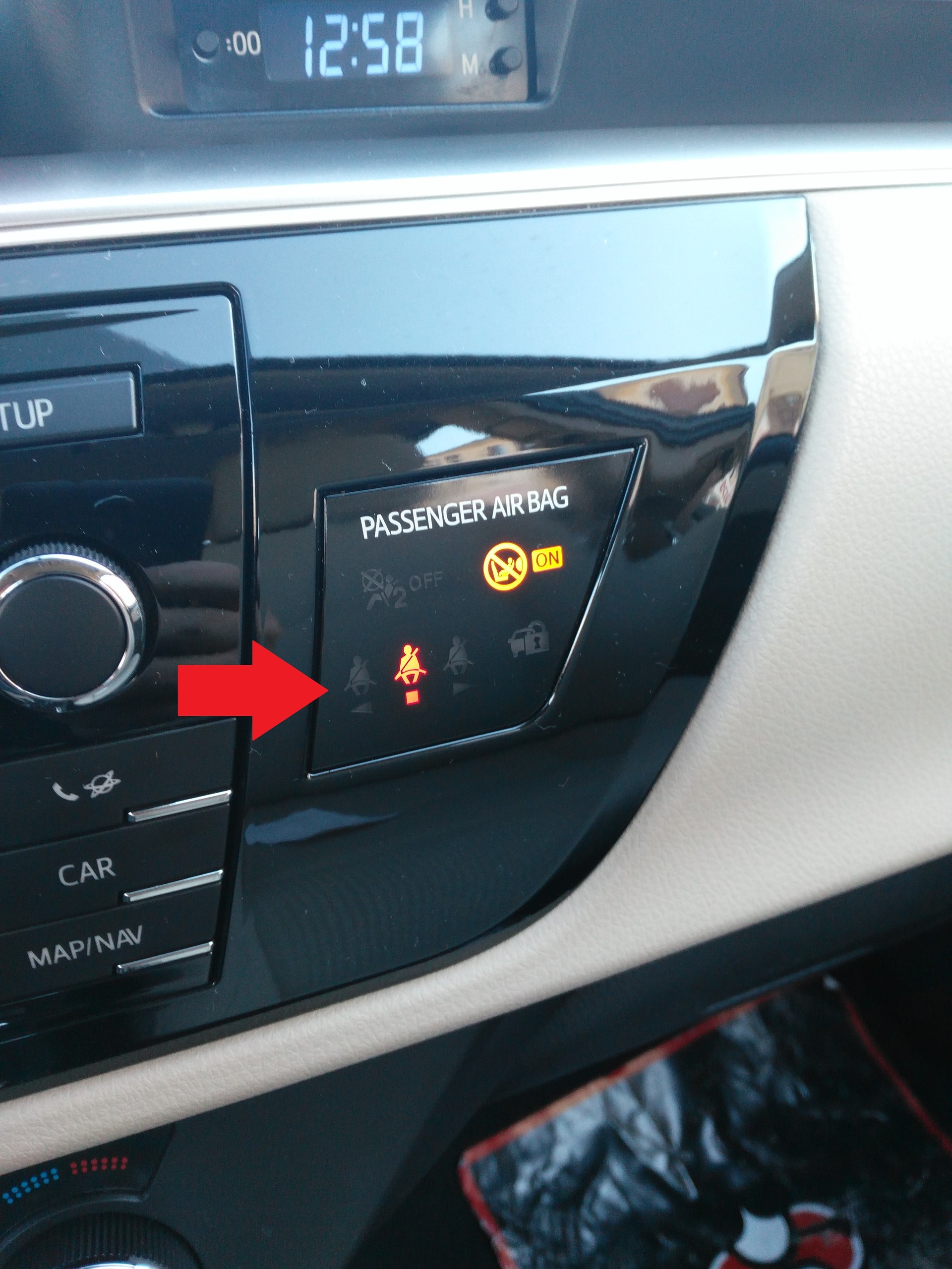

arka koltuk kemer uyarısı. bende şu şekilde çalışıyor kontak açıldığında yanıyor. kemer takıldığında sönüyorlar üç taneler üç tokaya üç ışık arka koltukta ağırlık sensörü yok o yüzden kemeri takıp; yolda çıkarırsan ötmeye başlıyorlar. bende kemerler takılmadan aracı hareket ettirmiyorum. o yüzden bende giderken hiç yanmadı sadece arkada kimse yokken yanıyor biraz sonra sönüyor. susmasını sağlamak için durup arka kapılardan birini açıp kapatıp devam ediyoruz.

Arka koltuklarda ağırlık sensörü yok diye biliyorum. O ışıklar emniyet kemeri çıkıkken değil, takılıyken yanıyor. Çıkartıldığında uyarı sesi veriyor. Sanırım çocuklar için alınmış bir tedbir.
