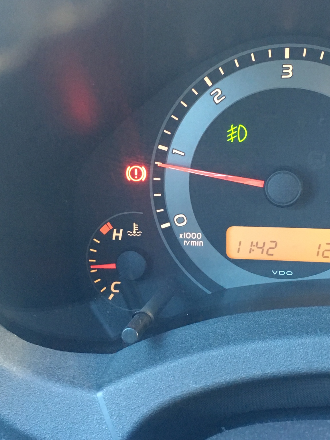

Araç 2012 model dizel comfort extra 92000 kmde. Sabah araç bir miktar ısındıktan sonra yani rolanti devri 800'e düştüğünde bir ses geliyor. Sanki bir demir biyere sürtüyo gibi. Veya bir sac biyere değiyo titreşimle ses geliyor gibi. Araç ısınınca kesiliyor. Servise gittim gidene kadar ısındı bekledik ses yine de gelmedi. Bir gün sonra sabah yine aynı. Sebebi ne olabilir?

Sadece rolantide geliyor. Ses gelirken gaza çok az dokunsam bile ses kesiliyor.

Araç ısınmış durumda ama
