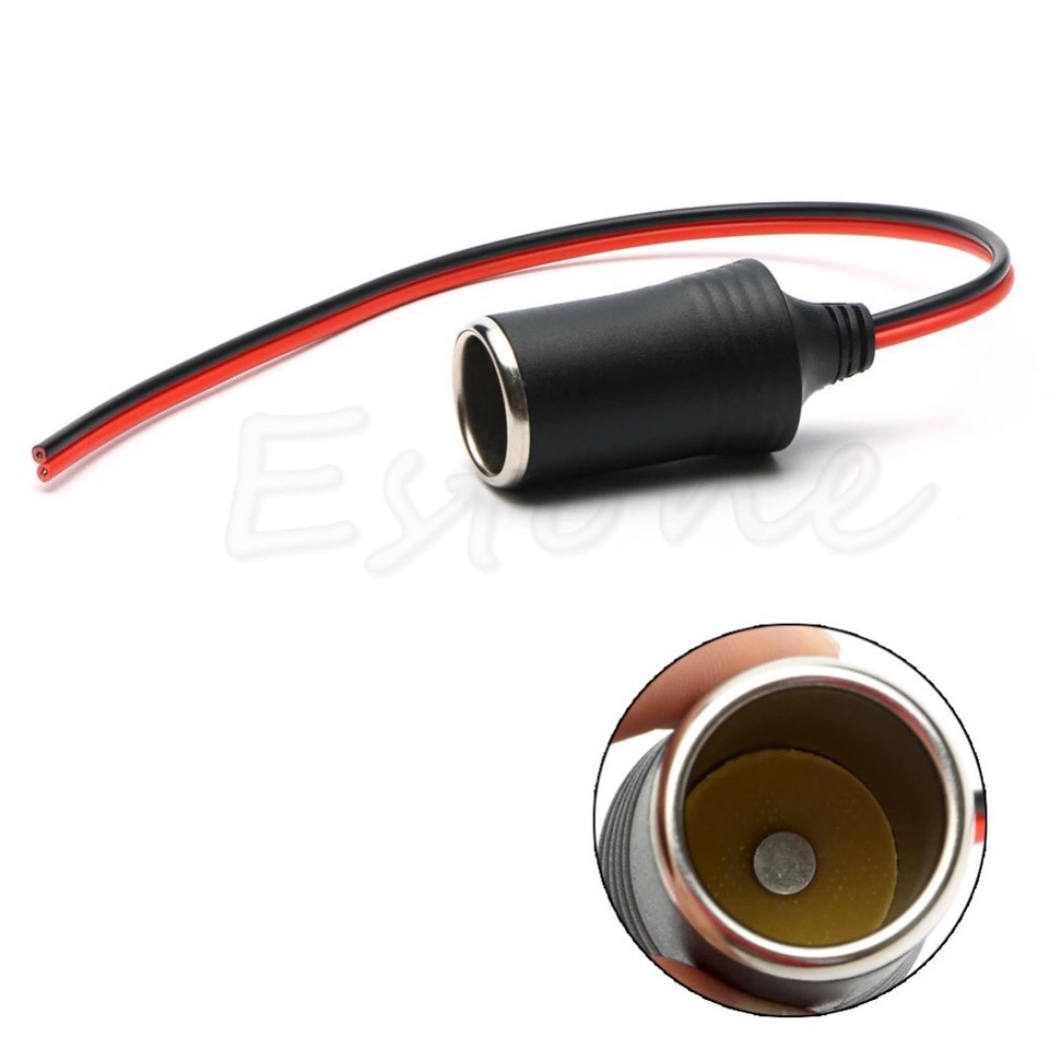

Bu benim isimi gorur mu o halde? Kablo uclarinda herhangi bir klips veya soket yok ama. Fiyati da baya uygun 1 dolar...

O yanından gelen çakmaklığa giren kısımla birlikte olan kablo zaten bunun işlevini görüyor. Bu devrede + - uçları belli, devre plastik içine hapseilmiş. Gelen kablonun çakmaklık ucu içindeki devrede açıkta kablolarını siz çıkaracaksınız ve elektrikçi bandıyla devreyi sarıp yalıtacaksınız. Kabloları çakmaklıkla temas eden metallerden koparıp çakmaklık yuvasının arkasına gelen aracın elektrik kablosuna ya ek yapacaksınız ya da Kaan ın dediği gibi sigorta tarafından bir sigortaya tutturacaksınız. Boşuna voltaj regülatörü almaya gerek yok.
Mutlu, ben de ilk başta öyle yapmıştım ama kamera ile gelen o çakmaklılar kamerayı doğru düzgün şarj etmiyor, güçleri çok yetersiz. Aracı kapayınca enerji kesiliyor ve pil zayıf uyarısı veriyordu, çalıştığı esnada da şarj etmiyor kamerayı, çalıştıracak kadar gücü var. Bu 12-5V dönüştürücüden çok memnunum, çok kuvvetli.
