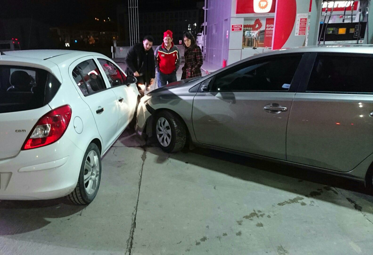

Merhaba arkadaşlar bugün benzinlikte ehliyetsiz biriyle çarpıştık. Sizce hasar nedir?

geçmiş olsun, tampondan başka yerde hasar var mı?

Far sağlam gibi ama alt tarafı kırıldı. Su alır gibi

Abi plaka belliyse kacsalarda sikinti yok. Karakola gidip sikayetci olsaydin. Kaskondan yaptirirsin. Kaskon karsi tarafin ruhsat sahibinden parayi kanirta kanirta alir. Arkadasim bu sekilde 8000 tl para odedi. Kazayi yapan kendisi degil di ama sahit eskiginde duran arabaya carpanin bunun araci oldugunu plakayi belirtip sikayetci olmuslardi.
Tampon muhtemel degisir ama camurlukda gocuk varsa oncelikle boyasiz gocuk duzeltme merkezlerine danismani tavsiye ederim.

Çamurlukta hasar yok. Önden sıyırttı benim tampon da katlandı. Bana değişmesi gerekir gibi geldi. Tamir olur mu?

Abi isin ehli sanayide yapamafiklari is yok. Gecenlerde oto sanayideydim plastik tampon tamiri yapan bir yerdeki amcayla muhabbet ettik. Amca iki farkli  porche tamponunu birbirine birlestiriyordu. Gorunce sok oldum. Senin tamponda hafif isi gorunce gocukleri yerine gelir. Sonrasi kirik dis varsa onarirlar macun astar boya is tamam.

Geçmiş olsun. Biga'da misiniz  ?
Tampon kurtarilabilir gibi -fotolardan göründüğü kadariyla- duruyor, eğer Bandirma'ya yolunuz düşerse yardimci olurum.

Evet bigalıyım. Ama afyonda görev yapıyorum. Araç kaskodan serviste yapılacak. Sonra kasko ruhsat sahibinden çıkartacak parasını. Ne kadar hasar kaydı gözükür. Cepten sanayide yaptırsak daha mı mantıklı

Abi tampon kurtaracak durumdaysa servis oncelikle tamire gonderiyor tamponu. Israrci olursa onarirlar. 1500 den fazla bir tutar cikacaginida sanmam.

 Bi tampondan o kadar da çıkmaz. Mehmet abinin dediği gibi servisler de olsa önce plastik onarımı yapan Autoking, Otto Zenith, ve RS gibi yerlere gönderiyor aracı. Onlar onaramazsa o durumda parça siparişi geçiyorlar. Yetkili servise vermektense kaskonun anlaşmalı olduğu bu gibi yerlere vermek daha mantıklı.

corollanın tampon 800-1000tl civarı herhalde auris in de yakındır. Değişirse boyası ile beraber 1500tl gibi bir rakam çıkar muhtemelen

Sadece farin fiyati o civarlarda abi. :)
Ön çamurluk ile ön sol kapı arasında da bir açılma var gibi. Sis far kapağı takılacak.
Tampon değişmezse servis sök-taklarla beraber 2.500,00 TL civarlarini buldurur..
Biz OTTO ZENITH'te komple tampon boyasina anca 200,00 yazarken adamlar 400,00 yaziyorlardi. Biz 20,00 TL'ye far sökerken adamlar 50-75,00 TL arasina söküyordu.

Satmaya kalksak elimizde kalacak desenize. Zaten 1.33 ün pazarı yok. Bir de 3000 falan hasar olursa yandık ki ne yandık :(

OTTO ZENITH AFYON ile bir görüşün, plastik parça onarımlar vardır. Fakat ondan önce yetkili servis ile görüşün, tamponun akibeti belirlensin, eğer değiştiririz derlerse alternatif onarım merkezlerine yönlenirsiniz.
Dosya yine kaskodan açılsın, karşı tarafin trafik sigortasindan rücu yapılsın.  Karşı tarafın trafik sigortasi, sürücü ehliyetsiz olduğu için tahsilatı sürücünün şahsından yapar, bu kısım sizi bağlamaz zaten. Polis zabtı tutturdunuz değil mi ?

Polis şahıs kaçtı diye zabıt tuttu sanırsam
