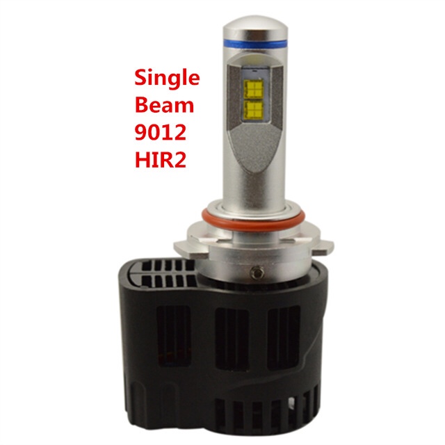

« Yanıtla #11 : Kasım 16, 2016, 23:14:23 »
Doğru ürün bu ;)

« Yanıtla #12 : Kasım 17, 2016, 00:40:14 »
kaan trde varmı akrdesım bu fıyatı ne alemde
Ynt: 2014 auris ampul tavsiyesi
« Yanıtla #13 : Kasım 18, 2016, 14:21:35 »
TR de malesef yok. Aliexpressten almak gerekiyor. 80 dolar civarında fiyatı
